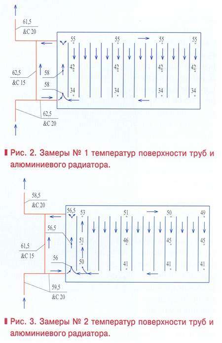

вот схемка движения теплоносителя в батареи с нижней подачей
вопрос только в том, так же работает схема применительно к отводам от стояка без байпаса и сужений? ведь логично что при таком раскладе первая секция батареи привращается в байпас

01.02.2010 в 14:00:33
Garikrus написал : можно и на 5 м. перетащить
причём здесь метры (хотя они тоже важны) реч идёт о том может ли остывший теплоноситель подыматся в верх а не наоборот на фото видно что может другой вопрос почему это ему удаётся

сансэй написал : другой вопрос почему это ему удаётся
Это САМЫЙ ГЛАВНЫЙ вопрос, если у нас чисто гравитационка без байпаса.

Garikrus написал : Т. е. аргументы у Вас кончились. Жалко.
аргумент у NNN железный холодная вода тяжелее чем горячая но вот всё остольное в диталях применительно к разным отдельным случаям лично для меня не так очевидно (покрайней мере пока))

Garikrus написал : Это САМЫЙ ГЛАВНЫЙ вопрос, если у нас чисто гравитационка без байпаса.
я думаю так лесенка это по сути таже батарея, от сюда и возможные проблемы в отличии от эмки которая по сути и есть первая секция или байпас

NNN написал : Вложения
это противоречет схеме приведённой выше противоречит одной первой секцией)

01.02.2010 в 14:26:36
сансэй написал : лесенка это по сути таже батарея, от сюда и возможные проблемы в отличии от эмки которая по сути и есть первая секция или байпас
это я к тому что как мне кажется направление,циркуляция и давление, первичны
возможно как нибудь озадачусь и поставлю счётчик по направлению потока при случае
