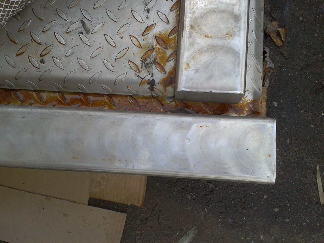

POMOR написал : В качестве компенсатора работает любой гибкий участок трубы - готовый или созданный.
Вопрос, как долго.... Там в ссылочке было ....
POMOR написал : по определению работает компенсатором, так как не боится гидроударов до 60 атм.
компенсатором ГУ или компенсатором подвижек? И почему по определению? Просто труба держит 60 атм и что? Кстати хороший ГУ может быть и повыше 60 атм.... когда вентили с труб сносит....
POMOR написал : А описанный вами компенсатор работает только по оси и боится вибрации и изгибов.
Разные компенсаторы для разных применений.....

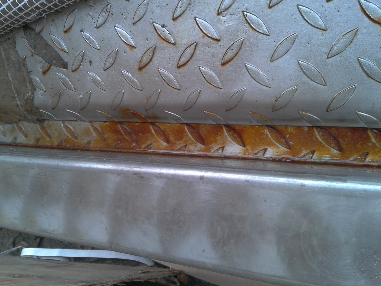

Кстати про "не"ржавейку :), то есть легированную сталь, которая при определенных условиях очень даже ржавеет.
0.3 мм давно бы уже была решетом ....

24.11.2012 в 21:56:04
Больше на жир или мовиль похоже :-) Растворителем смывается! А трубы гофрированные из пищевой нержавейки делают.
