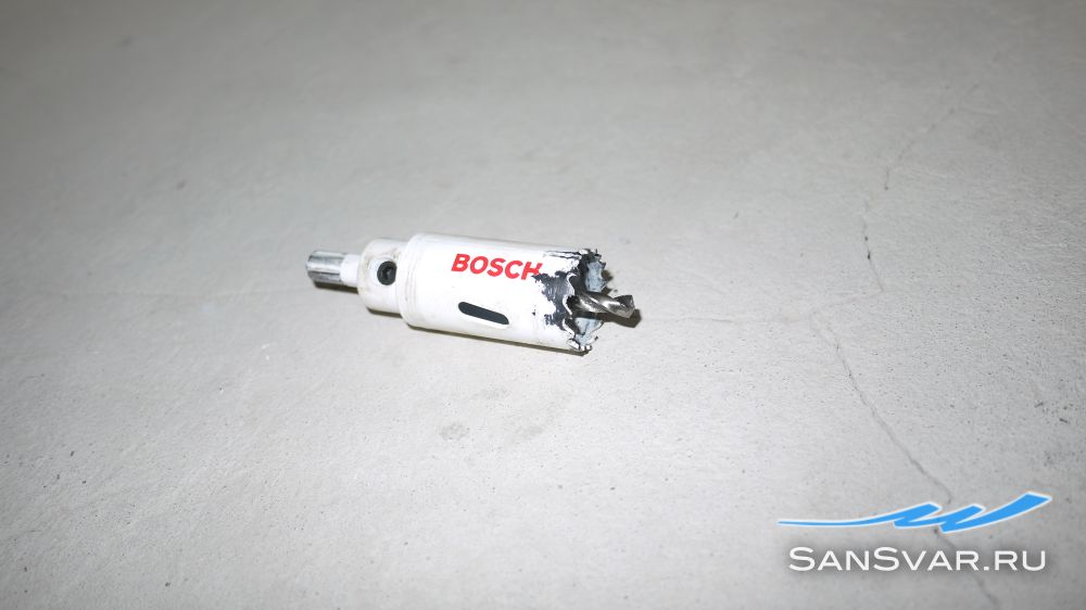

для 1/2 трубы коронка от Бош на 22 мм ... продаются в Леруа Мерлен, стоит примерно 300 рублей
это видео ? замена радиаторов отопления с газосваркой.mov

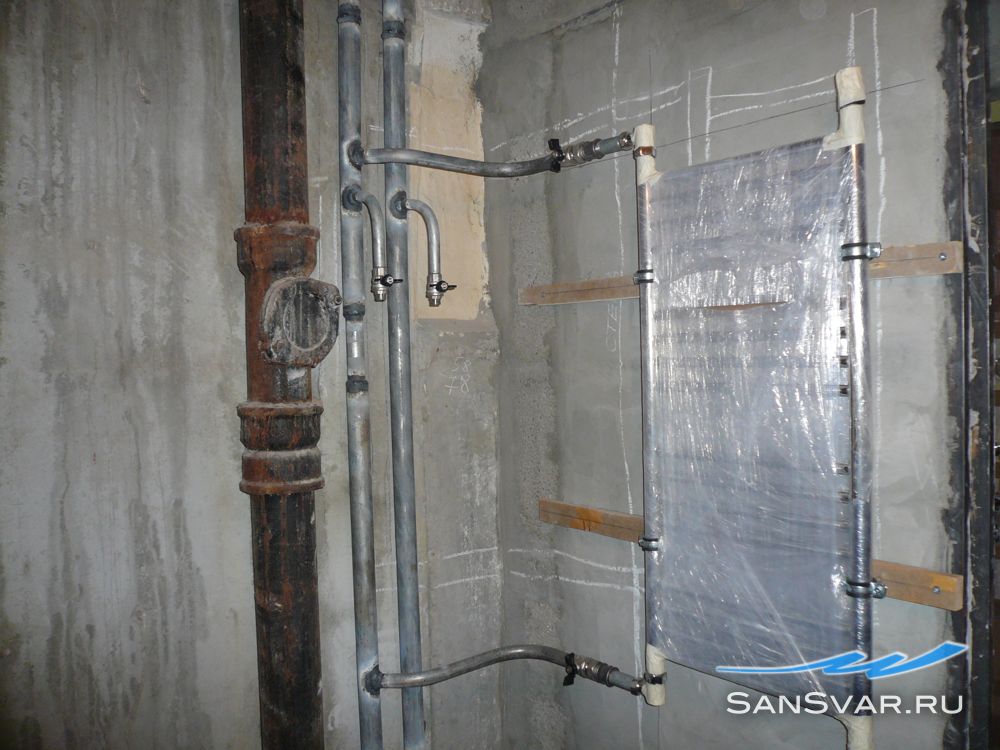

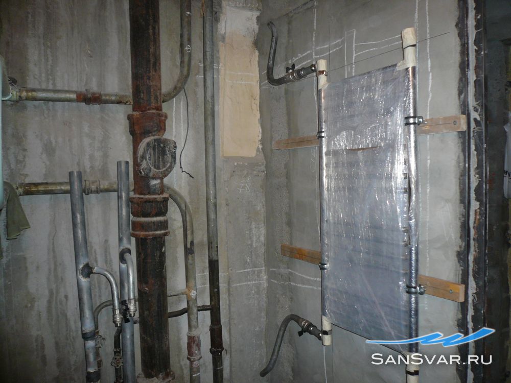

santex-SVAR написал : рогатый полотенчик - для лучшей циркуляции и воздухоотвода
экстремальный уклон .
Полотенцесушитель уже есть, ванная маленькая, в нужном размере нашлась только лесенка. А насколько нужен такой сильный наклон?
И как быть с отводом на квартиру? Можно его между отводами полотенцесушителя вварить или не стоит?
santex-SVAR
santex-SVAR
Регистрация: 06.11.2012
Сообщений: 2252
08.02.2013 в 13:11:25
kosmatch написал : Можно его между отводами полотенцесушителя вварить или не стоит?
конечно можно , почему бы и нет
а наклон можно и меньше делать. на этих фото заказчик хотел поднять полотенчик на 20 см (т.к. он ложился ровно на инсталяцию). мы использовали нижнее подсоединение к стояку : старое (без переварки) - вот и вышел такой наклон . а верхний аналогично симметрично

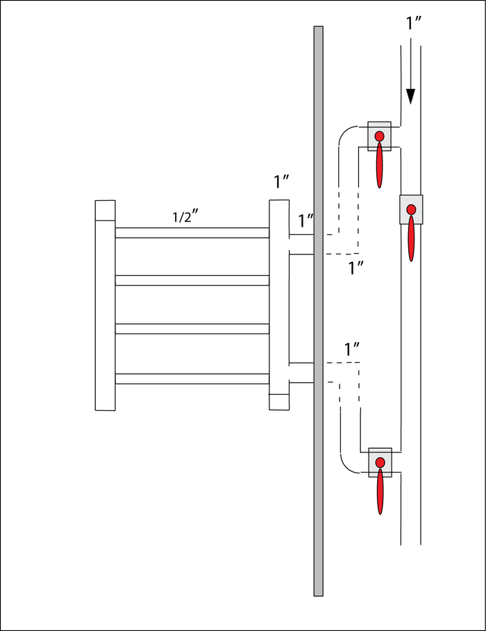

Здравствуйте. Прошу прощения за повтор, но ответ на вопрос в теме все равно не нашел. Скажите, пожалуйста, возможно ли подключение ПС типа "лесенка" по рисунку:
ПС фирмы "Terminus", с боковым подключением. Внутри у него есть тонкая перемычка в 3-4х см от входа с дюйма на 3/4, потом обратно в 1''. Вопрос еще в том, чтобы стояк не перекрывать шаровым краном и ПС был горячим без воздуха. Хотелось бы обойтись малой кровью для соседей. Этаж 9 из 10, циркуляция сверху.

portmare написал : возможно ли подключение ПС типа "лесенка" по рисунку:
работает 100%, у меня так, только отводы 1/2, и краны стоят на поворотах где у вас штрих-пунктирные линии, чтобы ревизия окурат в одну плитку была!;) п.с. - кран с байпаса убрать!
