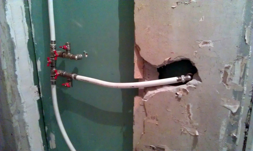

Сергей А написал : Мастера, прокоментируйте пожалуйста свое мнение по поводу такого способа подключения полотенцесушителя
Лучше бы переделать на обычную трубу, через сгоны и уголки - и простоит дольше, и нежелательных хим.-электро-процессов в трубах можно будет не опасаться. К тому же - гофра очень ненадежна на прорыв под давлением, а гидроударов по этой магистрали хоть отбавляй (если я правильно понял суть коммуникаций этого дома).
Однозначно - переделывать.

решил подключить ПС по этой схеме. вид с обратной стороны ванной комнаты. краны смотрящие вверх и вниз- пока без подводки. предназначены для подключения ГВС к сушилу в летнее время. сушило будет с горизонтальным подключением. соответственно вопрос- будет ли работать все как надо или лучше чтото доделать пока есть время.? PS фотку внизу к вопросу не относится..)
