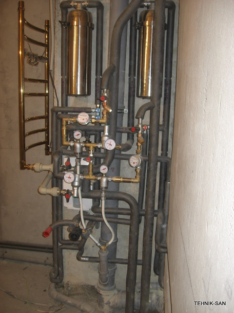

BV написал : ....схема основанная на гравитации работает практически в любых условиях - хоть с верхней подачей, хоть с нижней, и при медленной циркуляции тоже.
Но при смещённом байпассе и ближнем расположении ПС от стояка гравитацией,при нижней подаче, даже можно принебречь. Скорости потока, давления и завихрений с перемешиванием воды внутри трубы достаточно для равномерного разогрева ПС.

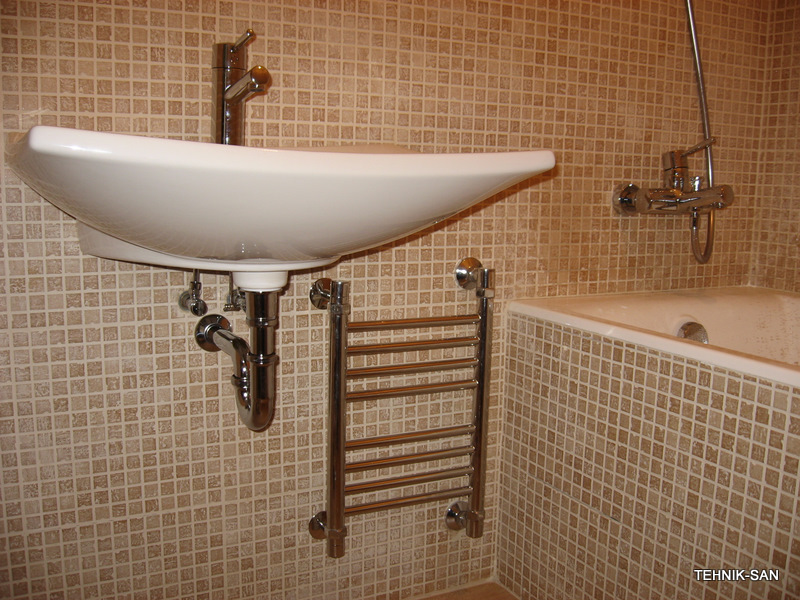

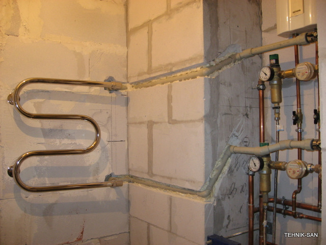

06.06.2010 в 18:47:35
BV написал : ...фото с правильно выполненной гравитационной схемой, в т.ч. и с верхней подачей
конструктивная критика принимается
Палецкий
Палецкий
Регистрация: 16.05.2007
Ровно
Сообщений: 21549
06.06.2010 в 18:52:52
BV написал : На этом фото тоже не будет работать при верхней подаче?
На этом будет при нормальной циркуляции ..там контруклона нет
BV написал : Почти так. За исключением разного давления столба горячей и остывшей воды. Что и приводит к циркуляции.
В том и весь прикол, что поток в стояке будет направлен в противоположную сторону потоку в полотенчике ..давление ведь на отводах одинаковое!

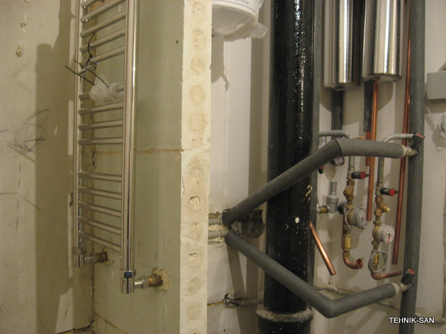

06.06.2010 в 18:54:24

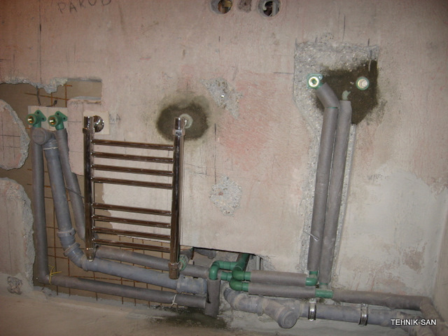

пояснение -необычное решение по расположению ПС на последнем фото ...до и после

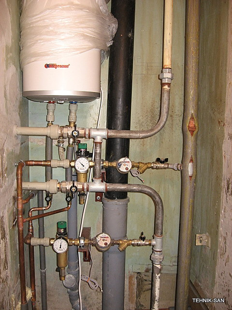

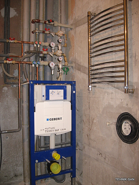

Tehnik-san написал : Но при смещённом байпассе и ближнем расположении ПС от стояка гравитацией,при нижней подаче, даже можно принебречь. Скорости потока, давления и завихрений с перемешиванием воды внутри трубы достаточно для равномерного разогрева ПС.
Согласен, при одном НО - если там эта скорость потока есть :) Если же вода еле движется - то смотрим на диаметр байпаса. Не забываем, что у воды большая теплоемкость, и для невысоких домов даже весьма медленной скорости хватает, чтобы весь стояк был горячим в пределах нормы.
Tehnik-san написал : В большинстве случаев несколько ПС на одной трассе греют по разному, а то и вовсе не работают.
ИМХО, тут надо пользоваться схемами из отопления - паралельно-последовательная, или "ленинградка" - если речь идет об одном уровне (этаже). Второе название ПС - дизайн-радиаторы, и по сути от отопления мало отличий. (Кроме кислорода и коррозии).
Ну и если есть разница в Т - увеличение скорости циркуляции никогда не вредило (хотя некоторые не поддерживают этого мнения :))

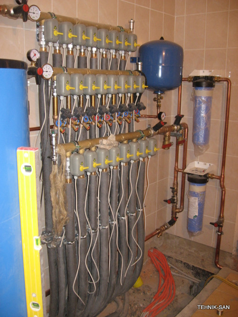

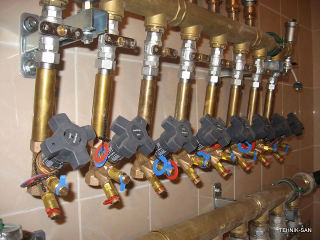

06.06.2010 в 19:03:46

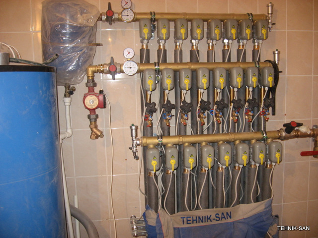

В тему ....восемь С/У в частном доме со своей котельной,средний коллектор обратки ГВС для увязки ВСЕХ 8 ПС...балансировочники поближе на посл. фото,а удлинители Viega установлены перед ними, т.к. не помещался по размеру сервопривод FAR исп. механизма защиты от протечек

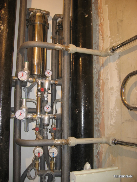

BV написал : Если же вода еле движется - то смотрим на диаметр байпаса.
...и автоматом,по максимуму увеличиваем диаметр подводки к ПС :)
