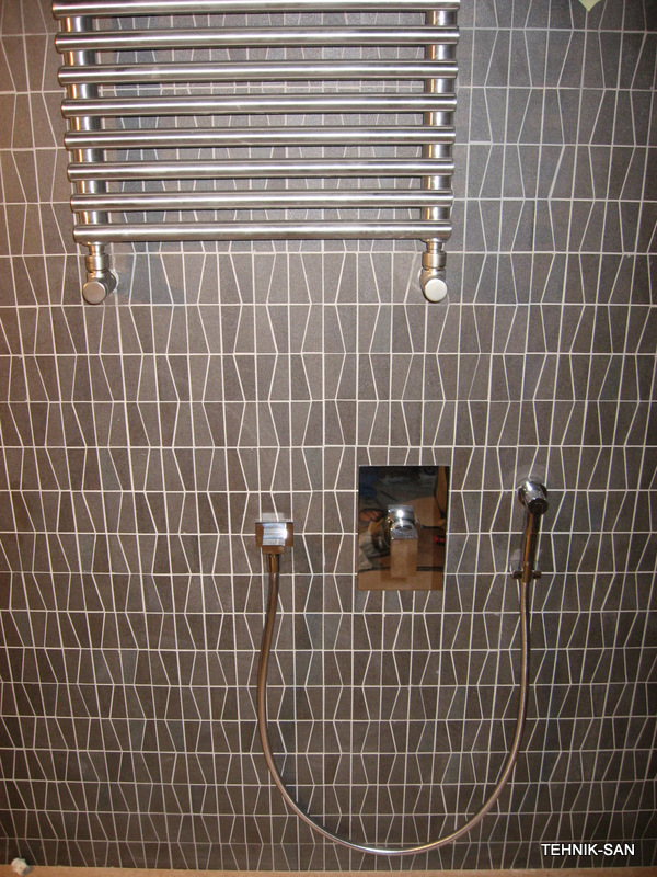

Палецкий написал : Цитата: Сообщение от BV На этом фото тоже не будет работать при верхней подаче?
На этом будет при нормальной циркуляции ..там контруклона нет
Есть - иначе пузырь воздуха не выйдет :)
Здесь тоже "почти" нет контруклона: http://www.mastercity.ru/vforum/showpost.php?p=1844928&postcount=756 Цитата: Сообщение от BV на фото не очень видно - нижний отвод стояка на уровне подкл ПС, а верхний чуть выше?
да. именно так.
Палецкий написал : Цитата: Сообщение от BV Почти так. За исключением разного давления столба горячей и остывшей воды. Что и приводит к циркуляции.
В том и весь прикол, что поток в стояке будет направлен в противоположную сторону потоку в полотенчике ..давление ведь на отводах одинаковое!
Ну если давление на отводах одинаковое - какая разница куда направлен поток в стояке? Суть в том, что вода, остывая в ПС становится тяжелее и вытекает через нижний отвод в стояк. Вытекшая из стояка вода замещается горячей водой через верхний отвод, остывает, вытекает вниз ...

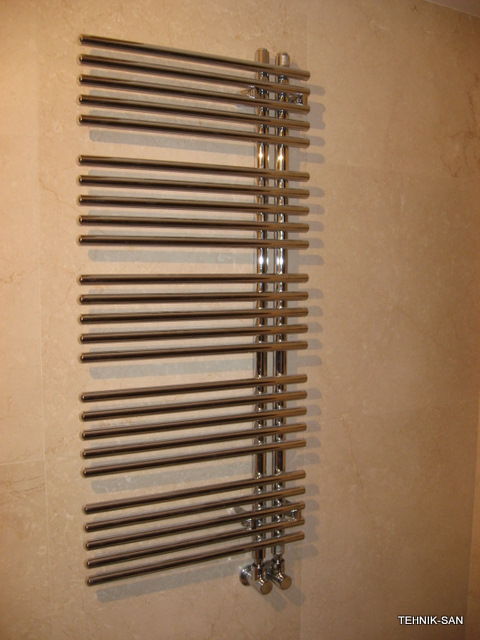

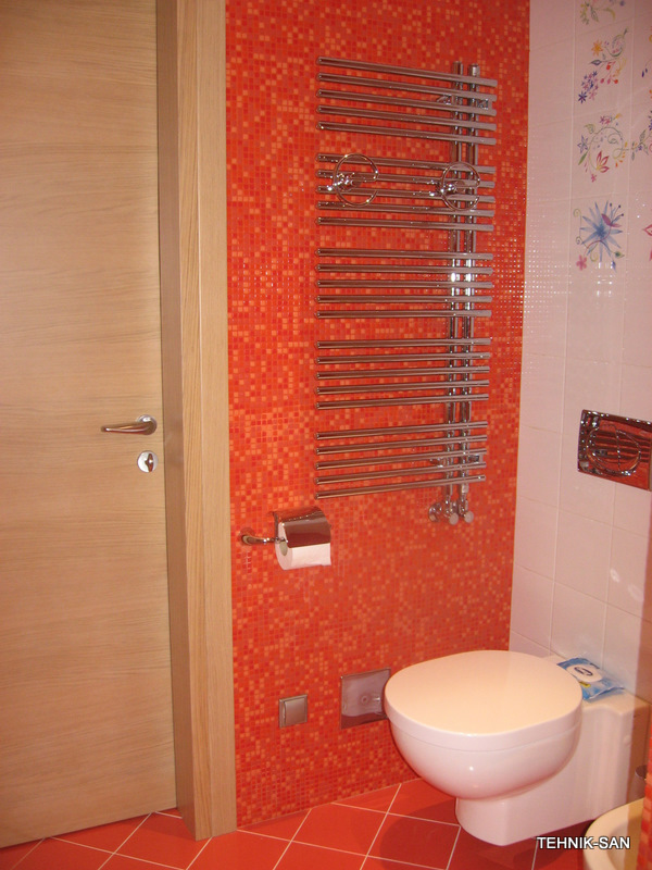

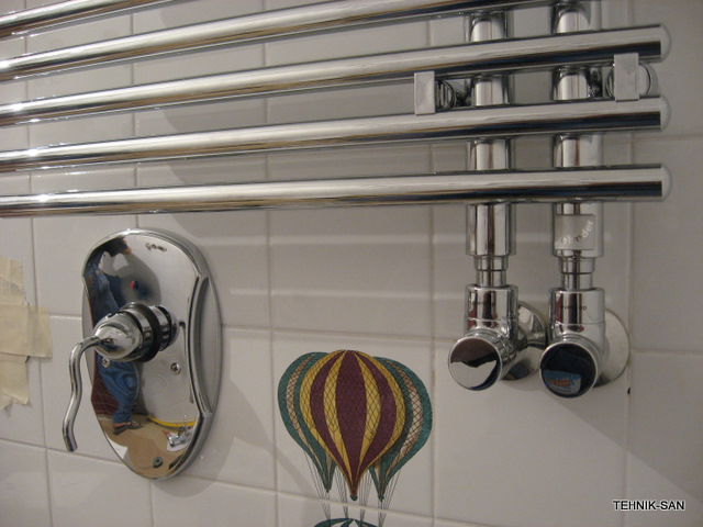

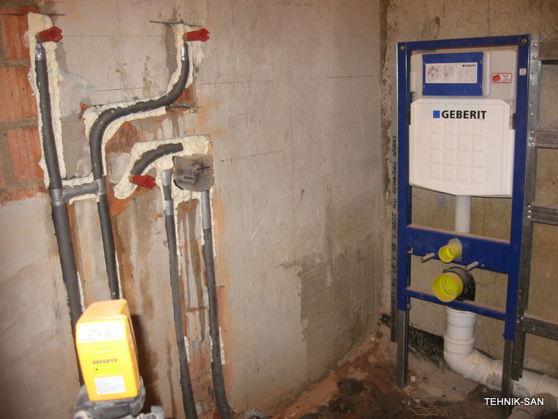

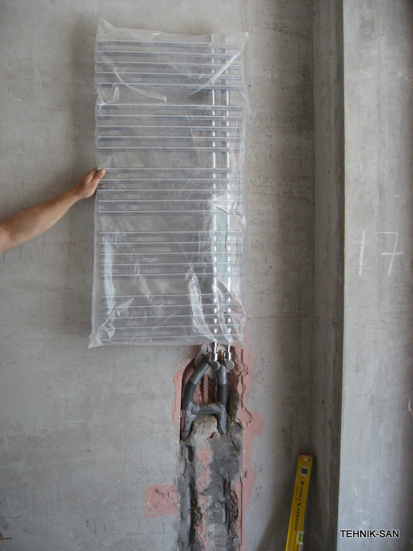

Tehnik-san написал : конструктивная критика принимается
  • на первых двух фото - задран нижний отвод ПС
на одном - опущен верхний отвод ПС - возд пробка - нужен Маевский, без которого можно обойтись
на других - возможно без зауженного байпаса не обойтись, тк есть перепады по горизонтали и от них никуда не денешься.
Верхний отвод ПС лучше теплоизолировать, а нижний - не надо (но в стене хотя бы гофра, или обмотка лентой нужна) - если делаем на гравитации.

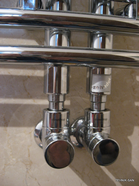

BV написал : ...задран нижний отвод ПС
здесь подача сверху,так что нижняя врезка значительной роли не играет,остывшая вода не останется внизу из-за своей бОльшей плотности,а будет вытеснятся наверх перемешиванием. На фото стояк и врезки к ЭТОМУ ПС
Сообщений: 139163
06.06.2010 в 20:10:01
Tehnik-san написал : остывшая вода не останется внизу из-за своей бОльшей плотности,а будет вытеснятся наверх перемешиванием.
не совсем понял как это... перемешиванием вытесняться...
И американки на стояках - ИМХО - стояки - темп расширения/сжатия... прокладка ... я бы не... Хотя там похоже чугунные...

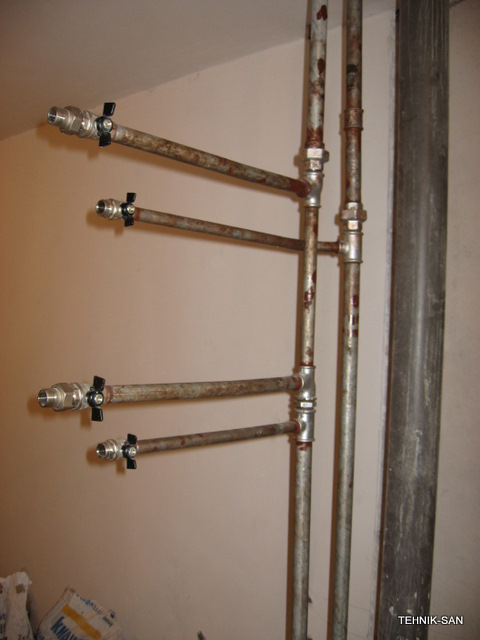

06.06.2010 в 20:24:22
Подключение ПС в частном доме
Technik-san
Technik-san
Техник-сан
Регистрация: 10.10.2006
Сообщений: 11553
06.06.2010 в 20:35:23
BV написал : не совсем понял как это... перемешиванием вытесняться...
Имеем заужение на байпассе,подача по стояку ГВС сверху. За счёт создавшегося гидр. сопротивления (байпасс на стояке меньше на одну ступень) вода поступает в ПС в верхний отвод. Горячая вода с меньшей плотностью будет высокой скоростью потока перемешиваться в полотенчике и выходить снизу ...по принципу работы классического краскопульта

06.06.2010 в 21:17:24
BV написал : ...американки на стояках - ИМХО - стояки - темп расширения/сжатия... прокладка ... я бы не... Хотя там похоже чугунные...
Американки оцинкованные на стояках из ковкого чугуна фирмы ЕЕ(Польша) ,они не потекут,т.к. ремонт сверху и снизу уже сделан и стояки оттуда уже крутить не будут... а для большей надёжности резьбы накидной гайки смазаны анаэробным герметиком сильной фиксации
