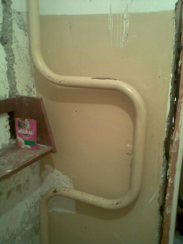

делаю ремонт в сталинке(3 этаж), сушилки никогда не было. Хотелось бы подключить ее к отоплению, но проблема в том, что стояка вблизи нет. Единственный вариант подключение на чердаке(прямо надомной, подача сверху). Подскажите пожалуйста, как лучше это сделать?
Забыл добавить, полотенцесушилка - лесенка.

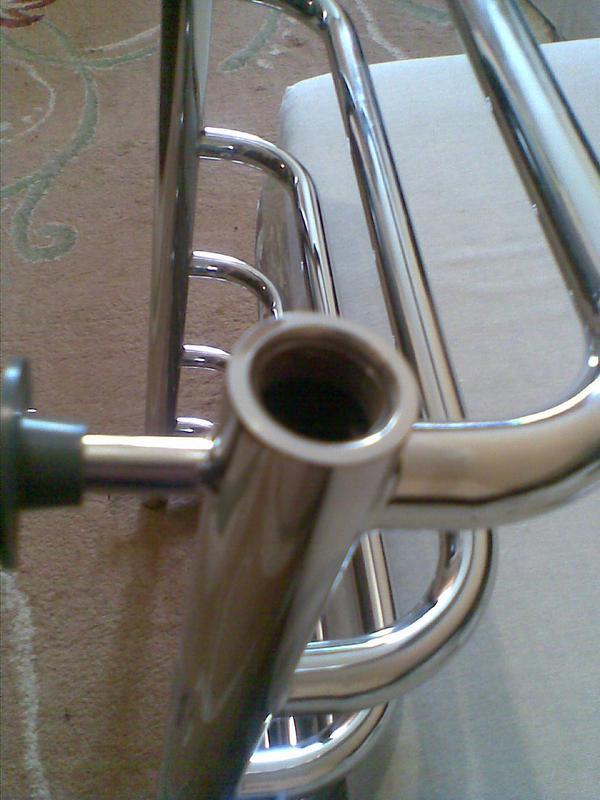

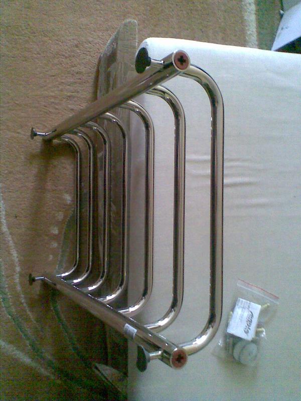

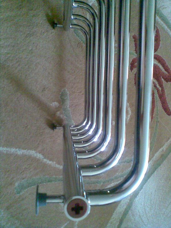

Уважаемые мастера , прошу о помощи ,есть полотенце сушитель "СТАНДАРТ" 700+400 .Вопрос в том , как его правильно подключить в стояк горячего водоснабжения ?Сантехники говорят, что он не будет работать.Помогите схемой подключения или фотографией.

BV спасибо за ответ. Квартира торцевая, 3ий - последний этаж, надо мной чердак. На чердаке основная труба отопления от которой в каждую комнату отходят стояки. Хотел бы подключить сушилку паралельно одному из стояков, но для этого надо тянуть трубы на чердак, так как ближайший стояк далеко и вмурован в стену(пластик трубы). Вот и думаю, будет ли работать схема подключения сушилки вверх, одной трубой у самого начала стояка, а вторая труба на входе в комнату(1м ниже ). Заранее спасибо за помощь.

Живу на 6-м этаже 8-ми этажного дома, подача воды с подвала. Диаметр трубы гоячего стояка 43 мм ,а на полотенце сушителе 30 мм внутренняя резьба 1/2 с четырёх сторон .
