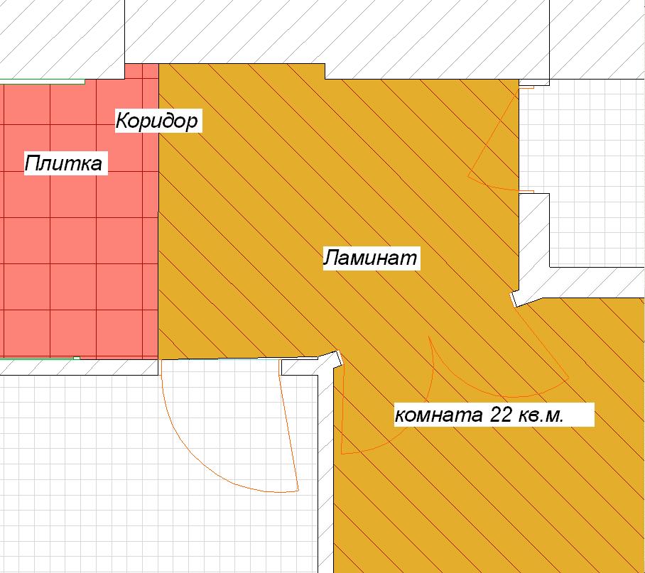

Подскажите, практики, много ли будет гемороя уложить ламинат под 45 градусов с моём коридоре? Хочу это сделать сам, раньше под 45 градусов не укладывал, вот и думаю нет ли каких больших заморочек?

Судя по рисунку все заморочки только в том, что оконечные доски под угол пилить, а так никакого криминала

Не, ну на вкус - на цвет - вопросов нет. Но на картинке - (ИМХО) такая безвкусица. Обидеть не желал - просто советую еще разок подумать.
08.10.2009 в 15:40:15
Nilsalex написал :
Карнинка - не фото, это схематический чертёж с целью показать принцип.

на всякий случай прикупите клей D3 (паркетный ПВА), может получиться что вставки будут маленького размера их для надежности лучше приклеить по стыку. а так нормально, режется нормально, пилок хватает на много. стык прямой. а под углом смотрится симпотичней. правда это будет заметно только в комнате, а от входа будет казаться прямым настилом.

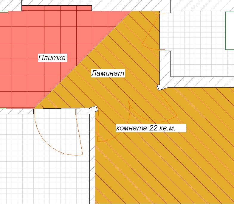

Вы имеете в виду так:

по мне так симпотичней. но это схема, в живую может быть первый вариант интереснее. не понятно где мебель, где "тропа":)

проблемы будут с крайними досками, забивать в замок придется очень аккуратно (под углом). и с последними. необходимо будет ставить клинья на каждом ряду. а в целом не сложно. чуть не забыл: отходов будет больше, купите ламинат с запасом.

...не на много больше, чем при обычном настиле. ...и отходов будет не на много больше ...и забивать ламинат не надо, его надо укладывать :)

а крайнюю? легонько подстукивать приходится ведь
