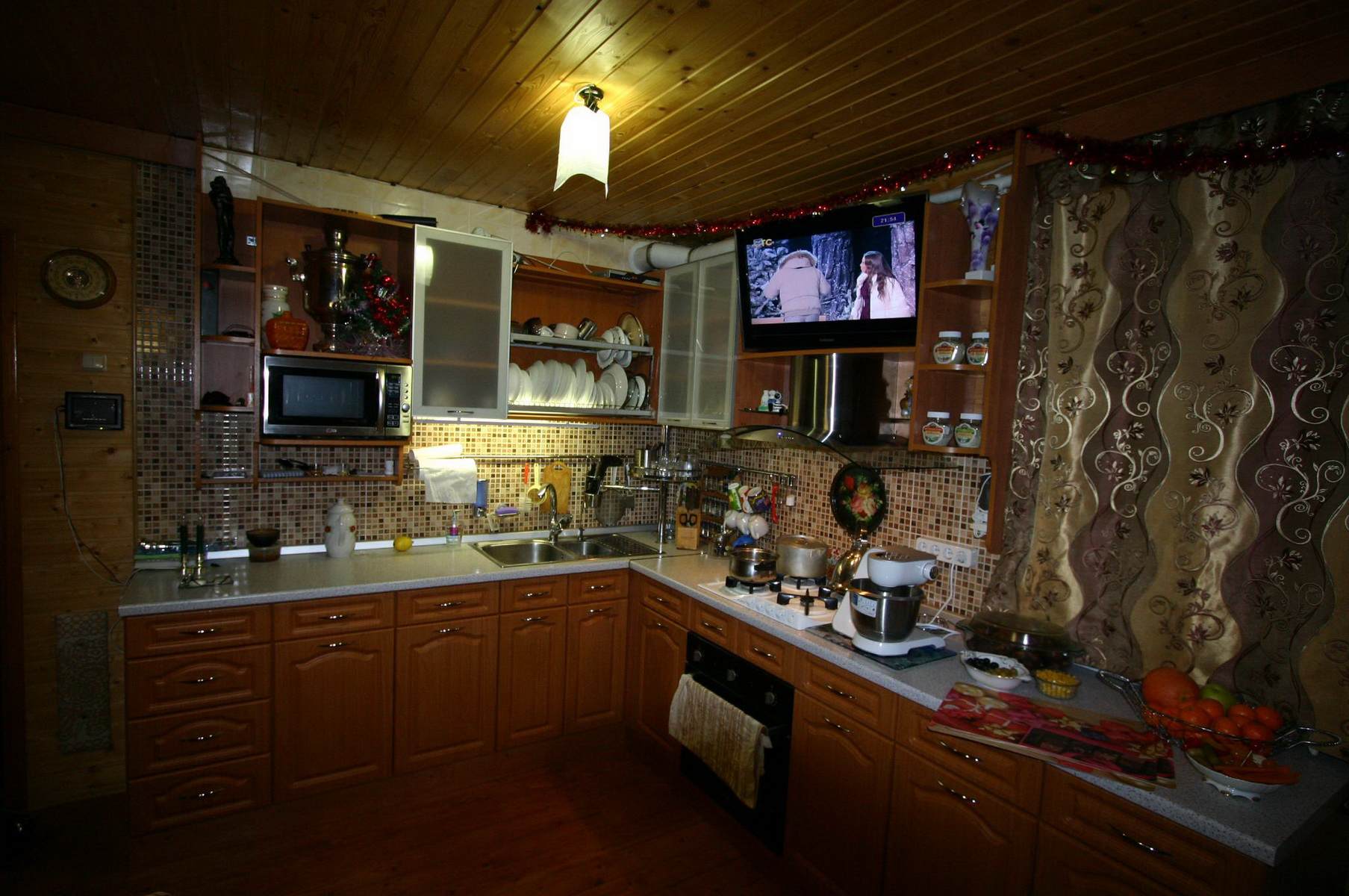

СергейИ написал : ...И телевизор повесил именно над ней, потому, что больше некуда было его вешать. Поэтому еще раз говорю, что должен преобладать здравый смысл.
ИМХО, размещение телевизора над газовой плитой не очень коррелирует с утверждением о преобладании здравого смысла... Конечно, Вы сейчас скажете, что висит так уже 10 лет и даже пыли на экране не образуется, но все-таки я бы не порекомендовал кому-то повторять такое решение...
СергейИ
СергейИ
Регистрация: 28.02.2013
Сообщений: 1188
26.10.2014 в 13:05:58
Вадим М написал : размещение телевизора над газовой плитой не очень коррелирует с утверждением о преобладании здравого смысла
Я же сказал, что больше вешать некуда!!! И стоял вопрос или никуда или только сюда. Висит не десять лет, а лет пять или даже меньше. И главное тут не то где он висит а как он висит. Потому как для этого пришлось сварить самому кронштейн - такие просто не продаются. Модернизировать немного вытяжку чтобы углубить телевизор внутрь максимально.
Вадим М написал : и даже пыли на экране не образуется
Во всяком случае не больше чем на всем остальном. Под ним же вытяжка со стеклянной полкой. Она все на себя принимает. Потому как висит несколько ниже чем рекомендовано в инструкции.
