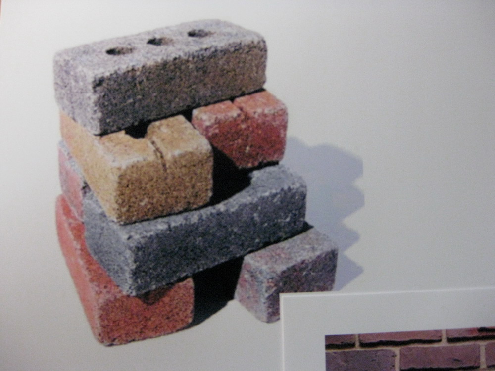

Вот нашел фото. делают ли где такие кирпичи Может у кого есть инфа? Не как не могу найти кирпич цвет терракот,кофе,темно коричневый(кто как называет) чтобы ложок был с двух сторон.

может и не быть в принципе, т.к. это же лицевой, максимум ложок+тычок, по-моему даже два тычка редкость :(

Давно брали мы трехдырчатые кирпичи, вроде были Ивановские.
Однако "шершавости" не помню. Контакты потеряны, но московские фирмы должны знать.
ЗЫ. Не экономичны по раствору при больших объемах кладки.

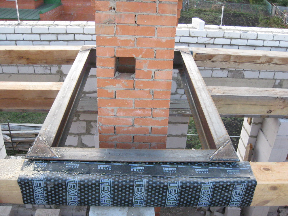

Вот что примерно получается фото 4

2Lipzona Да-а-а!!! Супер! Изменения существенные. Классно сварено, кстати. -:)
А облицовку куда? Там вроде есть на полдома... Или Вы хотите его ещё раз обложить?

Михалыч написал : Классно сварено, кстати.
  • а что это - опора для двух центральных балок чтоб "уйти" от консоли - блоки без раствора уйдут навсегда?

Может такое? Только не бюджетно.
http://sannini.ru/production/

Г.А. написал : а что это - опора для двух центральных балок
В классическом варианте, это делается из дерева. Но также сразу оговаривается, что нагрузка на этот участок не должна превышать 0,5 от расчетной. Я подумал и предложил такой вариант автору http://www.mastercity.ru/vforum/showthread.php?t=91801 . У меня он успешно работает уже 3 года. Нареканий нет.-:) В промежуток между трубой и швеллером заливается лёгкий бетон- т.е. на шлаке или керамзите- 1ц:9ш.

Михалыч написал : В классическом варианте, это делается из дерева.
По фотке автора всеж хочется уточнить
  • оборачивать балку в изоляцию не стремновато - плесень и пр., топка ведь как не крути не постоянно,
  • поскольку труба несущую способность имеет, так может выложить можно было уступ и опереть на него обе балки. Ну не так уж сильно труба кирпичная греется, на крайняк 2 см базальтовой ветрозащиты типа Роквула хватит за глаза и без металлогемора?
