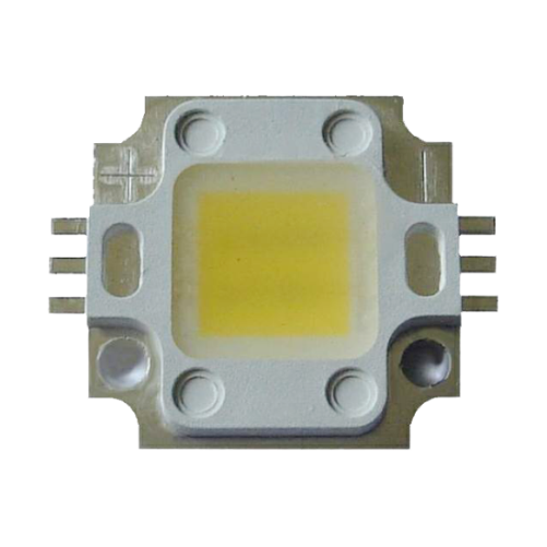

Микитович написал: Притом что в конструкции предусмотрена качественная теплопередача от самих LEDов до поверхности отдачи тепла в конвекционную среду.
Есть интересный факт... У дешёвых матриц типа такой -
Теплоотвод не медь, не алюминий а латунь...
