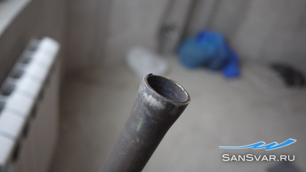

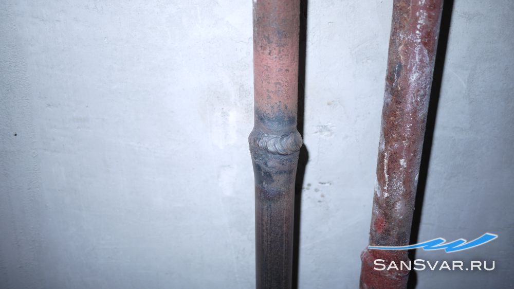

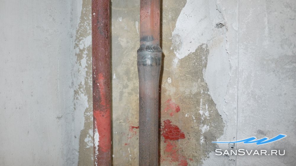

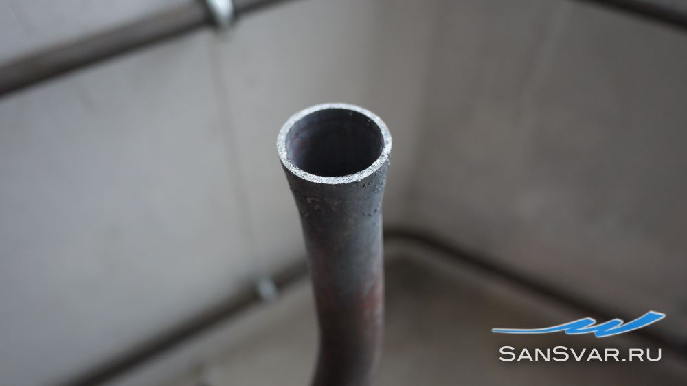

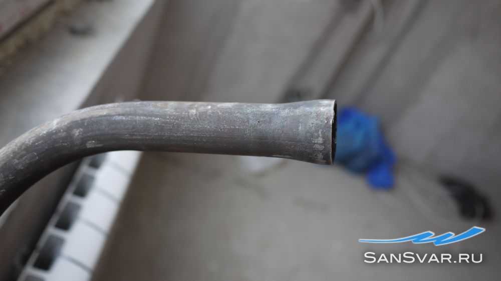

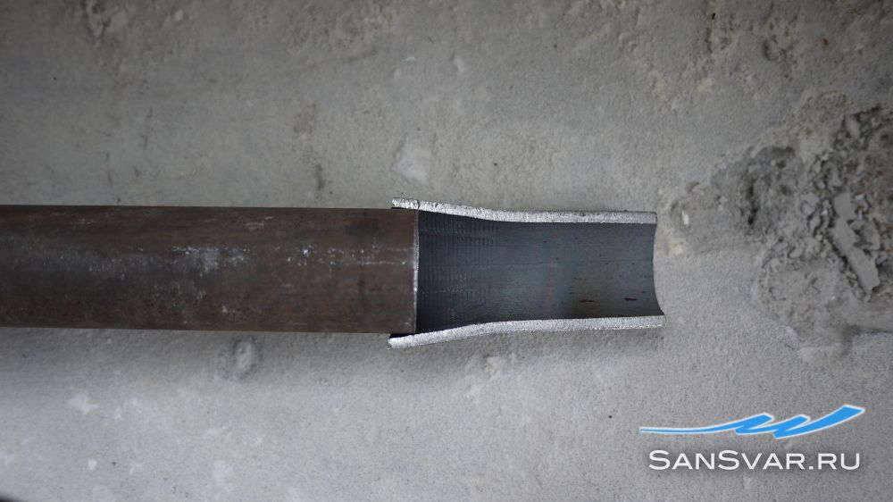

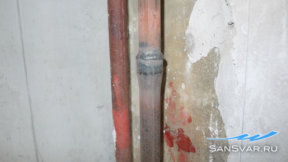

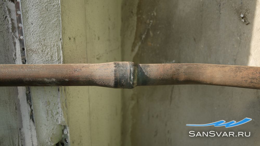

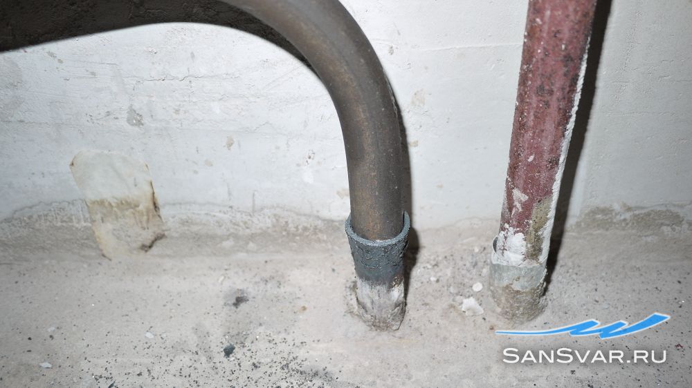

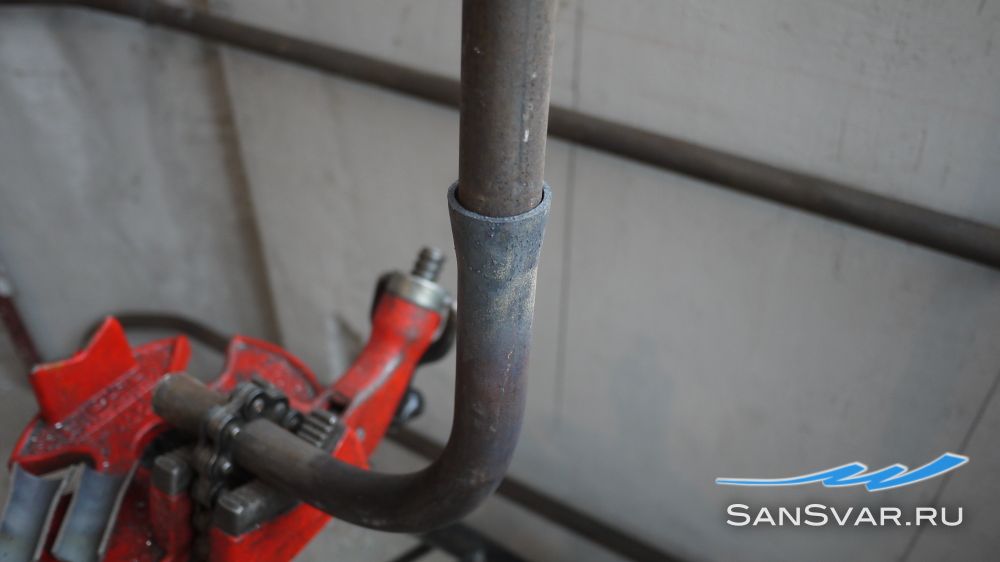

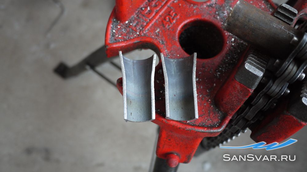

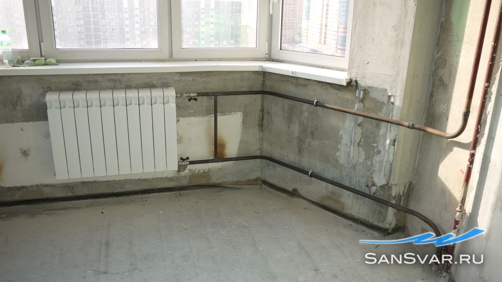

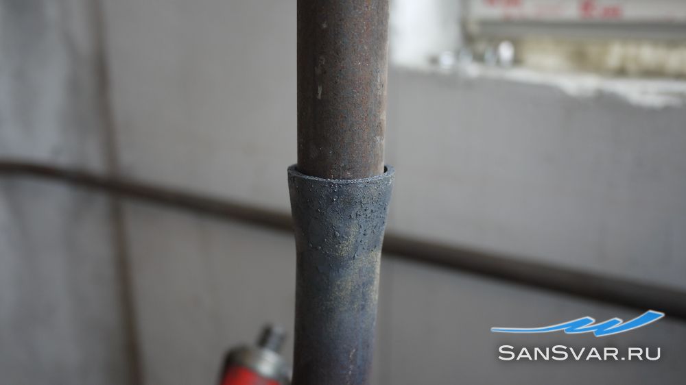

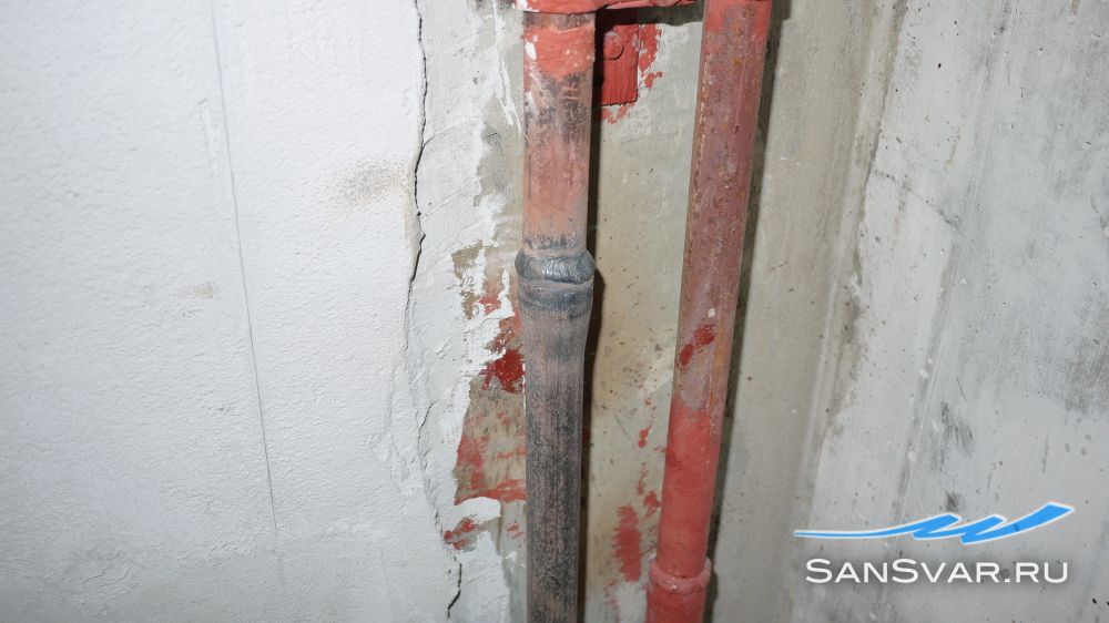

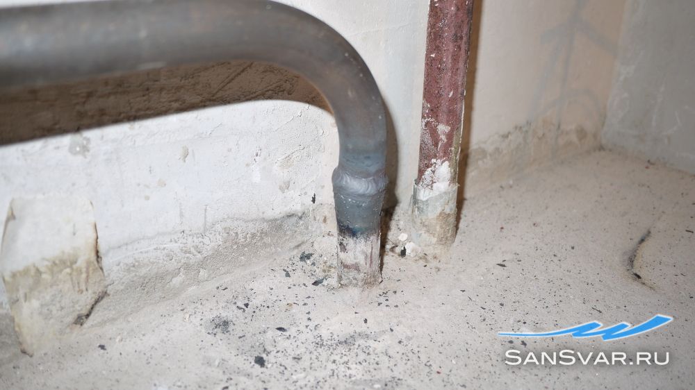

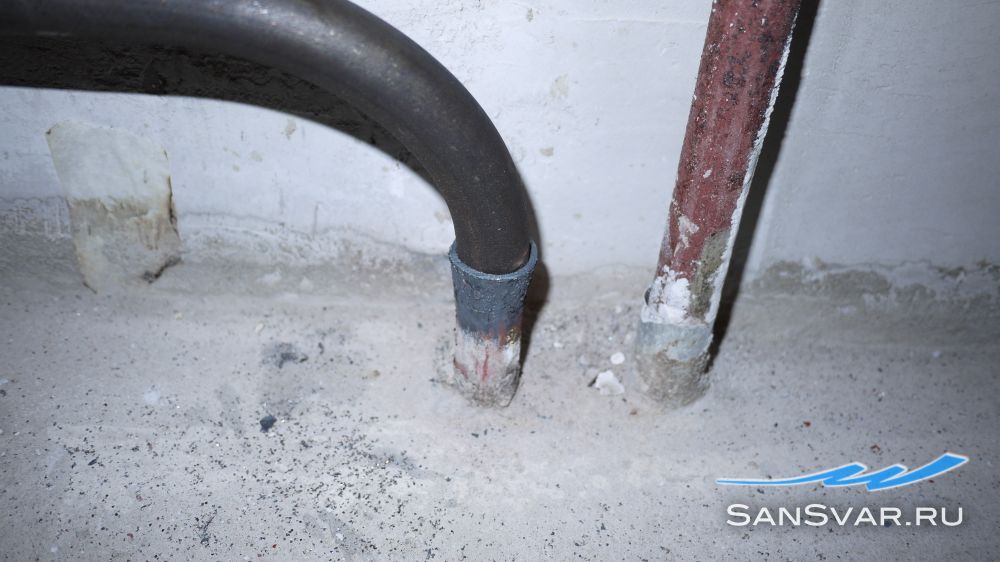

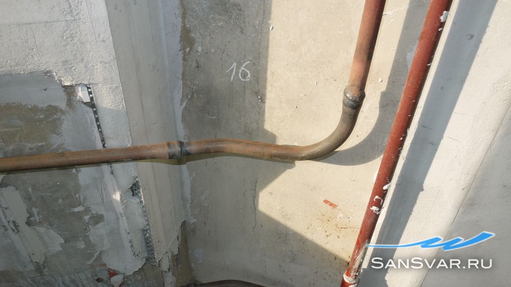

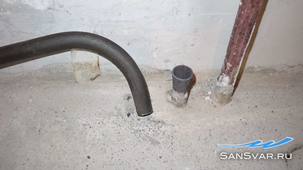

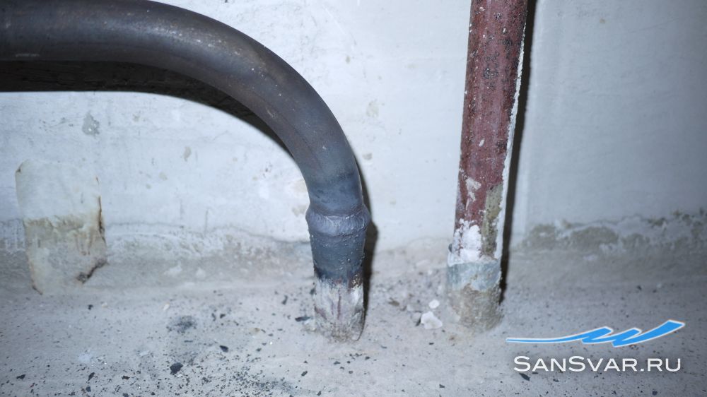

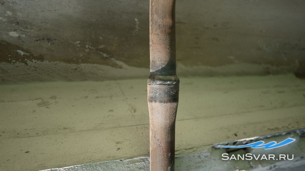

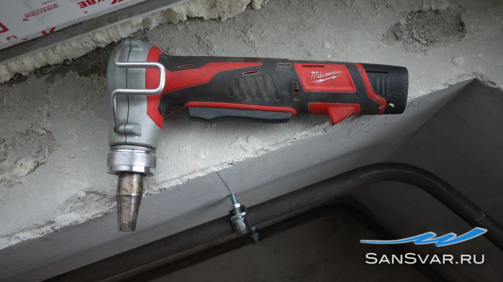

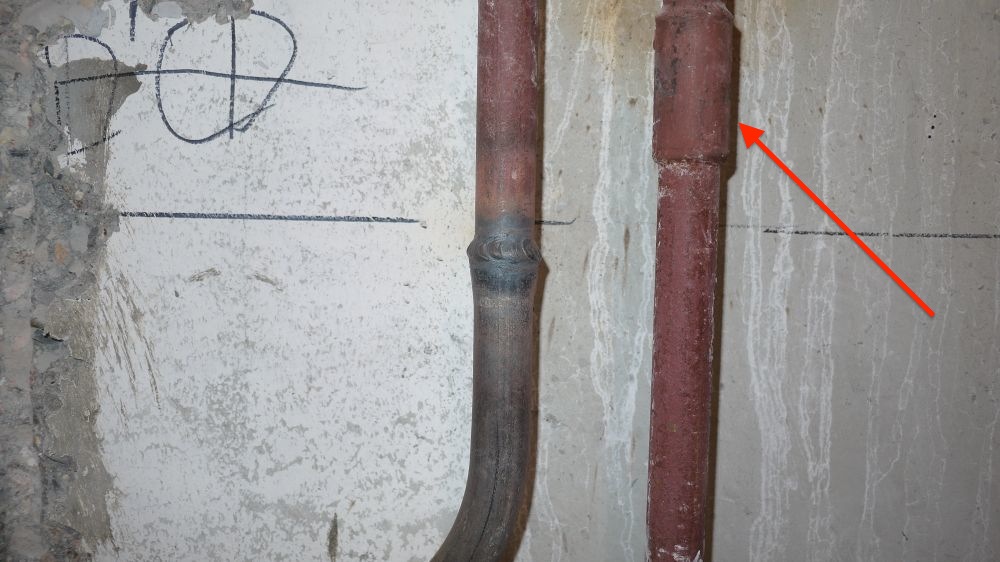

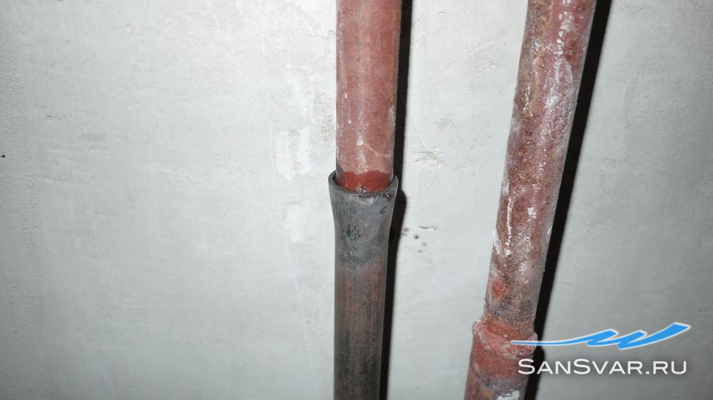

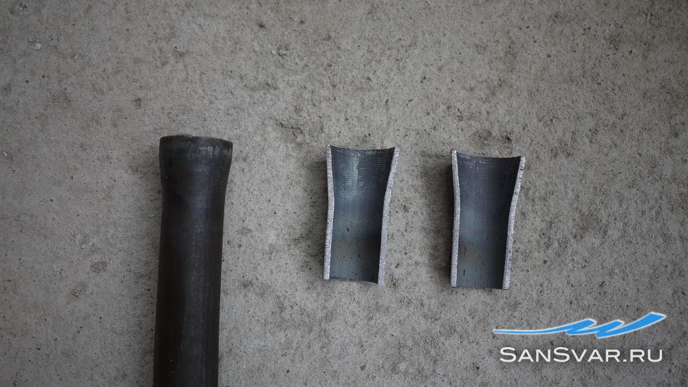

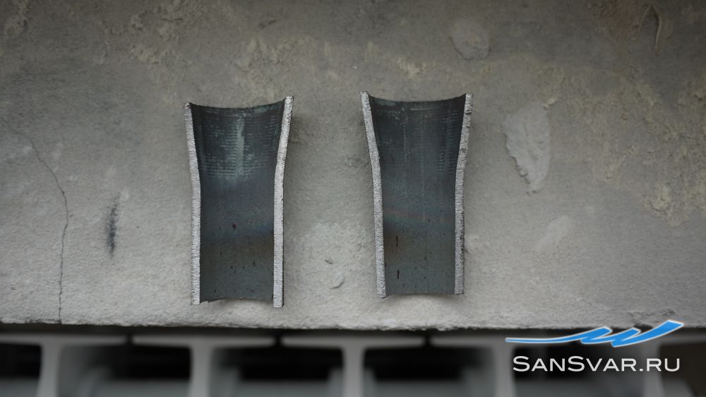

Провёл успешные испытания и применил на нескольких объектах, способ самостоятельной расширение стальных ВГП труб методом горячей развальцовки для получения "стаканов" для сварки труб в раструб :)

sansvar написал : Провёл успешные испытания
:applause:за идею пять, за экзамен неуд!(с):) метод имеет право на жизнь................но, выскажу своё имхо: минусы 1) толщина стенки в раструбе уменьшается 2) следить, чтобы носитель заходил в раструб по направлению "в него" 3) человеческий фактор(хотя он присутствует везде) в изготовлении "раструба" 4) дополнительный инструмент плюсы 1) меньше на один шов, нежели со стаканом 2) быстрее, но как сказать, надо ещё раструб изготовить п.с - как на это смотрит гост, сп, снип или как там его?!;)
SanSvar
SanSvar
Регистрация: 10.01.2007
Сообщений: 1196
24.02.2013 в 15:58:29
ionchik;
  1. есть малёк, но это не критично и тем более... в заводских условиях расширения делают точно так же (кроме конечно сварных вариантов). там конечно на станках их расширяют, но сам принцип такой же :) и стоят эти расширения как раз очень много в старых домах и без проблем :)
  2. а как следить за направлением потока в сварных "стаканах" ?
  3. человеческий фактор присутствует почти везде, тем более в сварке :)
  4. а как без инструмента вообще можно работать ?
раструб на малых диаметрах как раз желателен, по тем же снипам :) во всех домах без исключения от застройщика, все трубы малых диаметров варятся в раструб :)

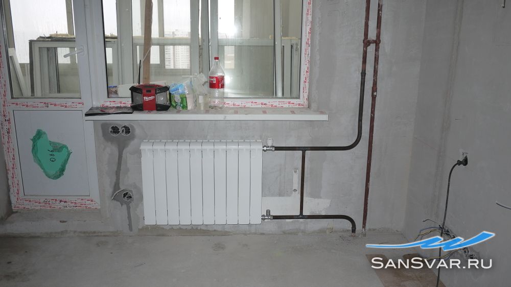

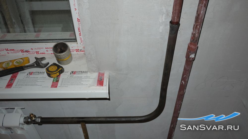

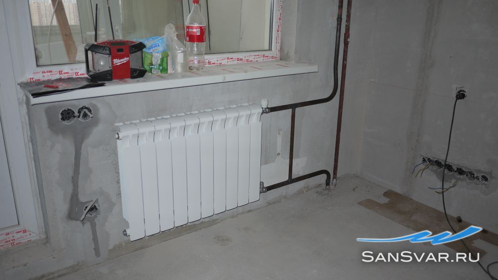

sansvar написал : Провёл успешные испытания и применил на нескольких объектах, способ самостоятельной расширение стальных ВГП труб методом горячей развальцовки для получения "стаканов" для сварки труб в раструб :)
А радиатор не низко? Как понял еще же стяжка и покрытие будет? Сама система однотрубка с зонами на несколько этажей?

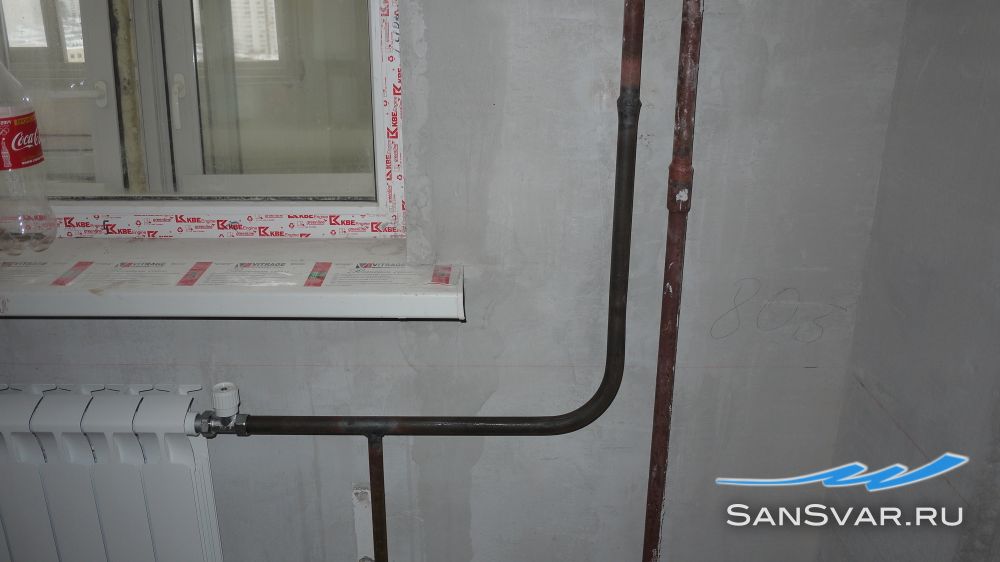

24.02.2013 в 21:20:10
ak_valtec; стяжка уже сделана, от стяжки до низа радиатора примерно 17 см что выше рекомендованного производителем радиаторов (не менее 10 см)
PS оптический эффект (съёмка с верху) немного занижает реальный размер :) всегда учитываю наличие стяжки ... расчёт делаю относительно высоты чистового пола и подоконника вот тут
стяжки нет и высота с этим расчётом ...

24.02.2013 в 21:58:34
sansvar; Сделано красиво! У застройщиков при наличии цехов трубных заготовок и толпы народа так не получается. А скажите пожалуйста что за термостатический вентиль стоит? Система вроде бы как однотрубная? А вентиль - типичный для двухтрубки? Однотрубные они "пузатенькие" Herz, Valtec, Danfoss...
