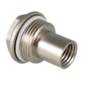

Владимир Корнеев, контакты моего сварщика у Вас в личке. Все финансовые вопросы к нему. Он кстати живёт недалеко. Если не разрешат делать переварку, то можно временно воспользоваться удлиннителем потока:
По ссылкам есть полезная информация.

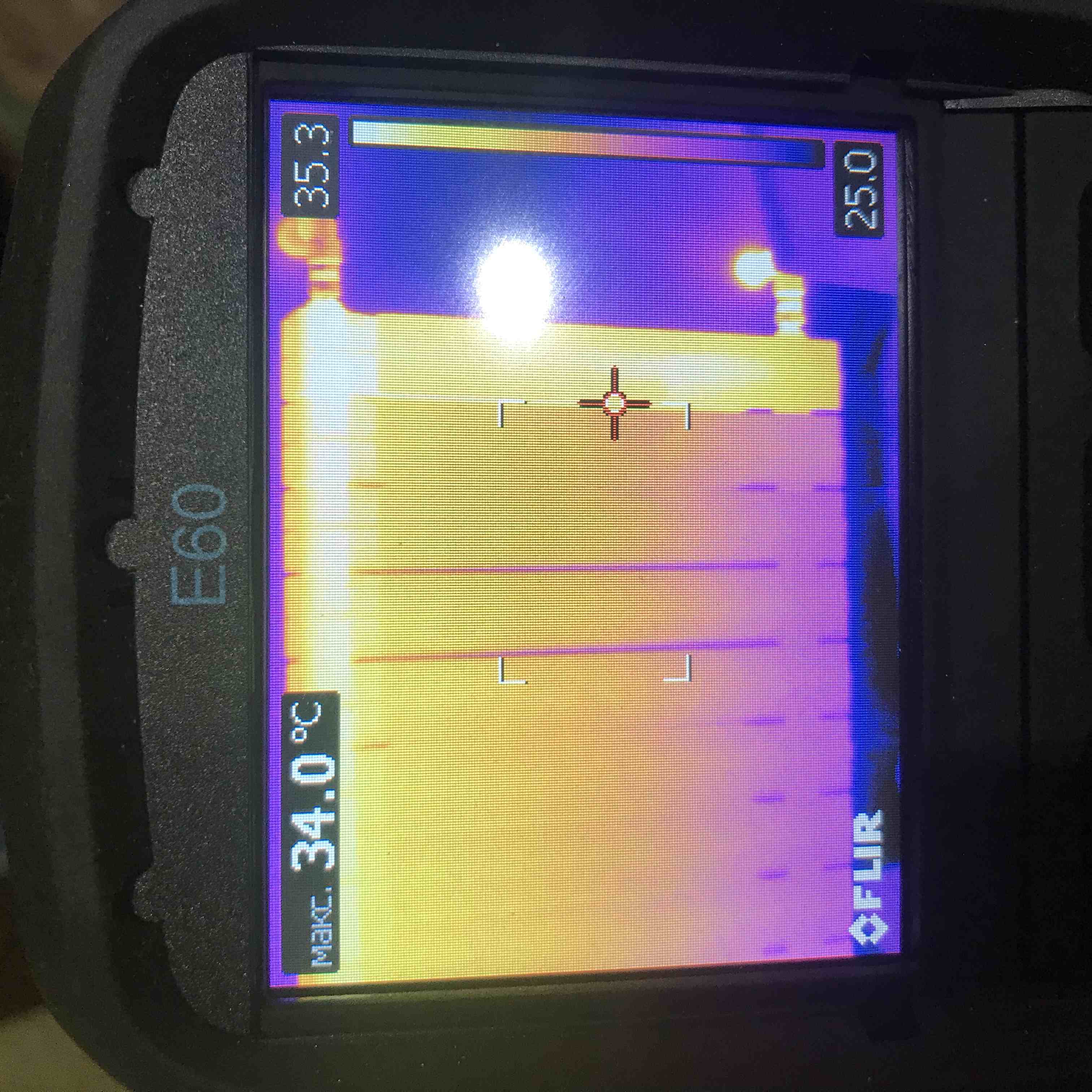

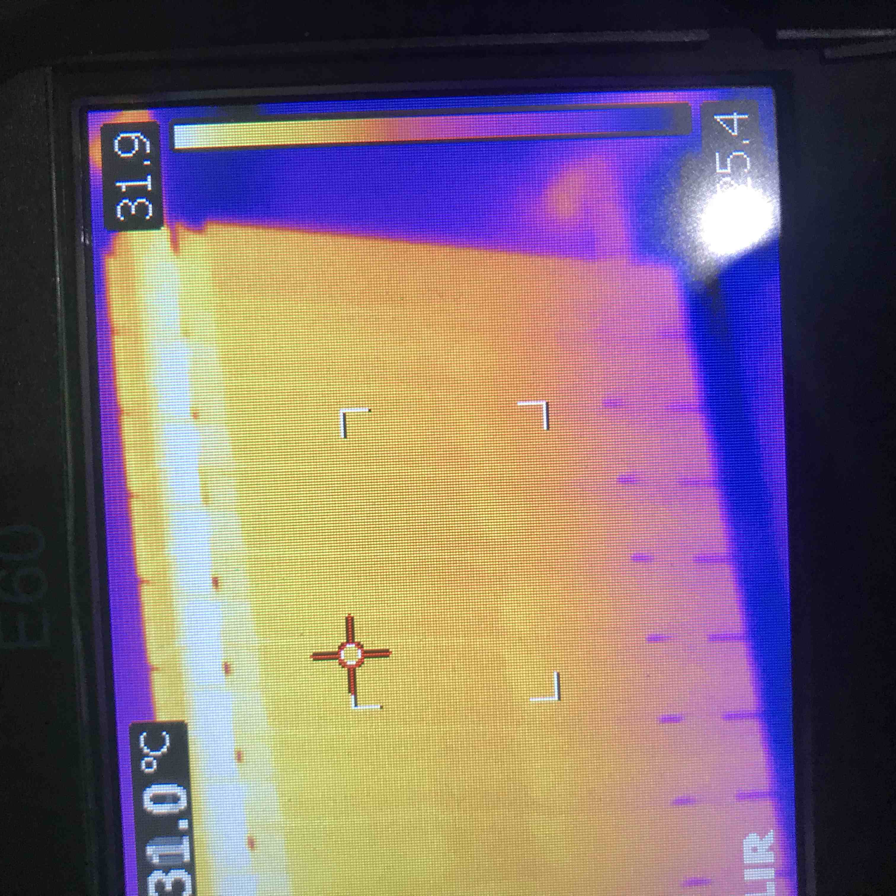

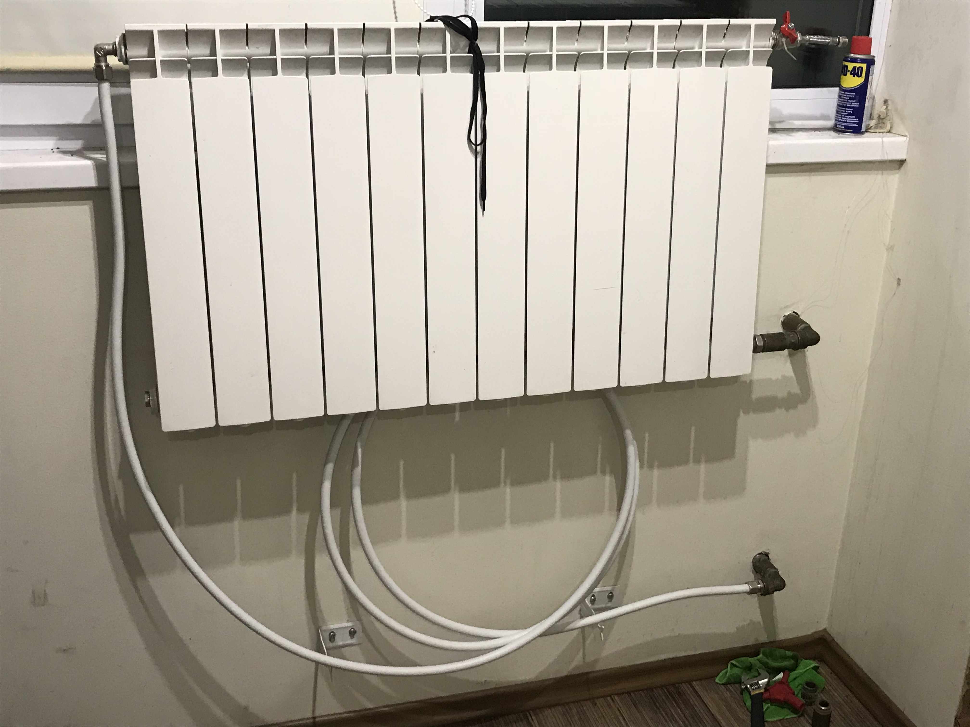

Прощу помощи ибо замерзаю Вводные - была двутрубная система с подачей снизу и чугунными радиаторами. Во время ремонта замена на биметал и переделано в однотрубную систему с боковым подключением.
В итоге если закрыть байпас по стояку то картина такая
если открыть байпас то такая с холодной батареей

Андрей Стецовский написал: Во время ремонта замена на биметал и переделано в однотрубную систему с боковым подключением.
Расскажите как двухтрубная лёгким движением превращается в однотрубную? Может на обратку подключились или в этом сезоне эта труба стала обраткой.
Биметалл на нижней подаче по некоторым данным хуже чугуна, обычно в этом секрет. Подачу надо в верхний коллектор - обратку в нижний (можно в диагональ). Или подключать низ-низ - такое подключение относительно универсальное.
Ну и фото бы без тепловизора показали, со стояками. А кран на байпасе это не хорошо, душите весь стояк и становится плохо всем, а не только вам...

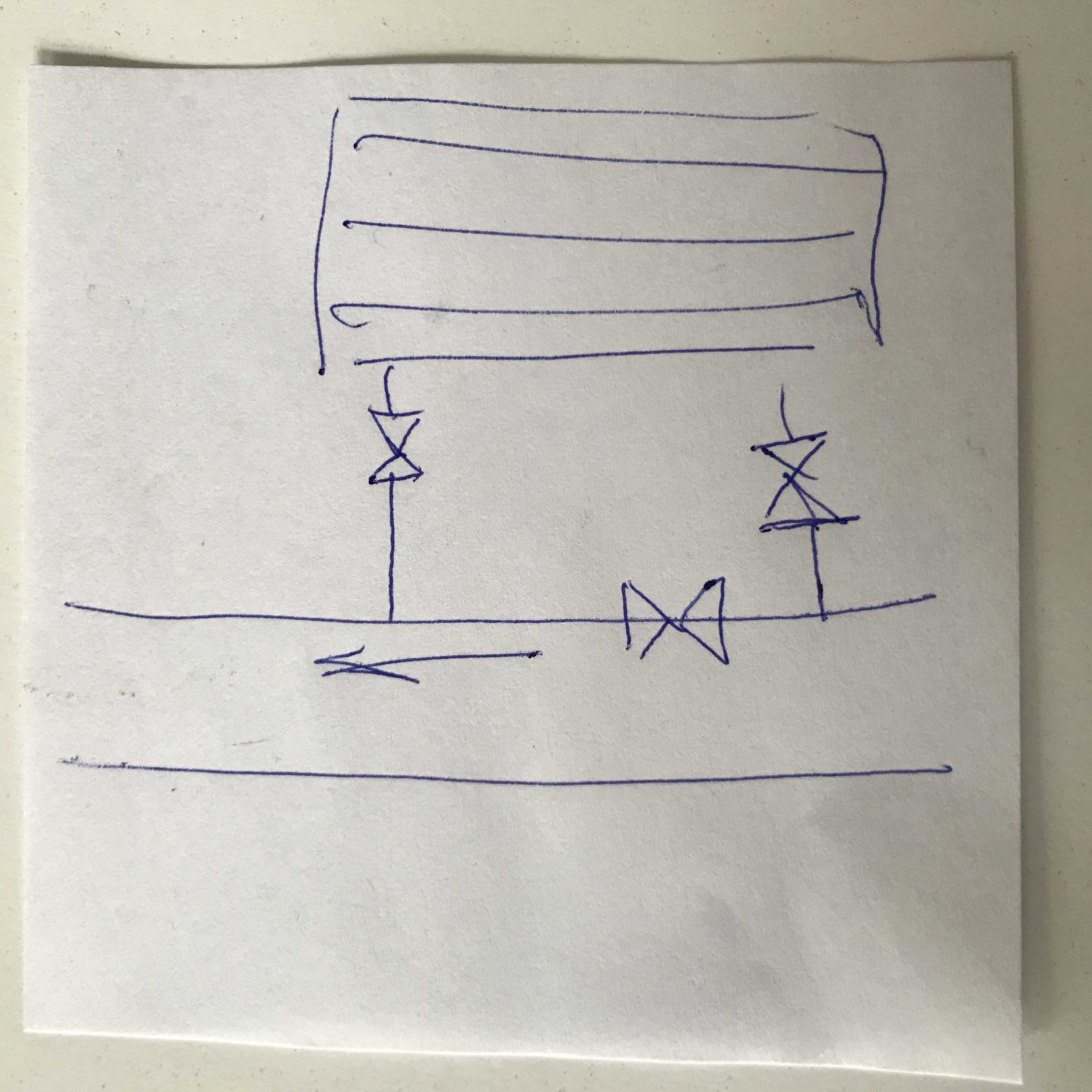

ser000,
легким движением "умелой" руки можно все. Стояк обратки тепреь просто транзит через мою квартиру.
фото стока нет ибо все под гипсом, но подключено сейчас вот так
п.с. про байпас знаю конечено и не делаю так, только для эксперимента

Андрей Стецовский, это не двухтрубка, это однотрубка и рядом транзитный стояк либо обратка.
и что кран под гипсом?:)

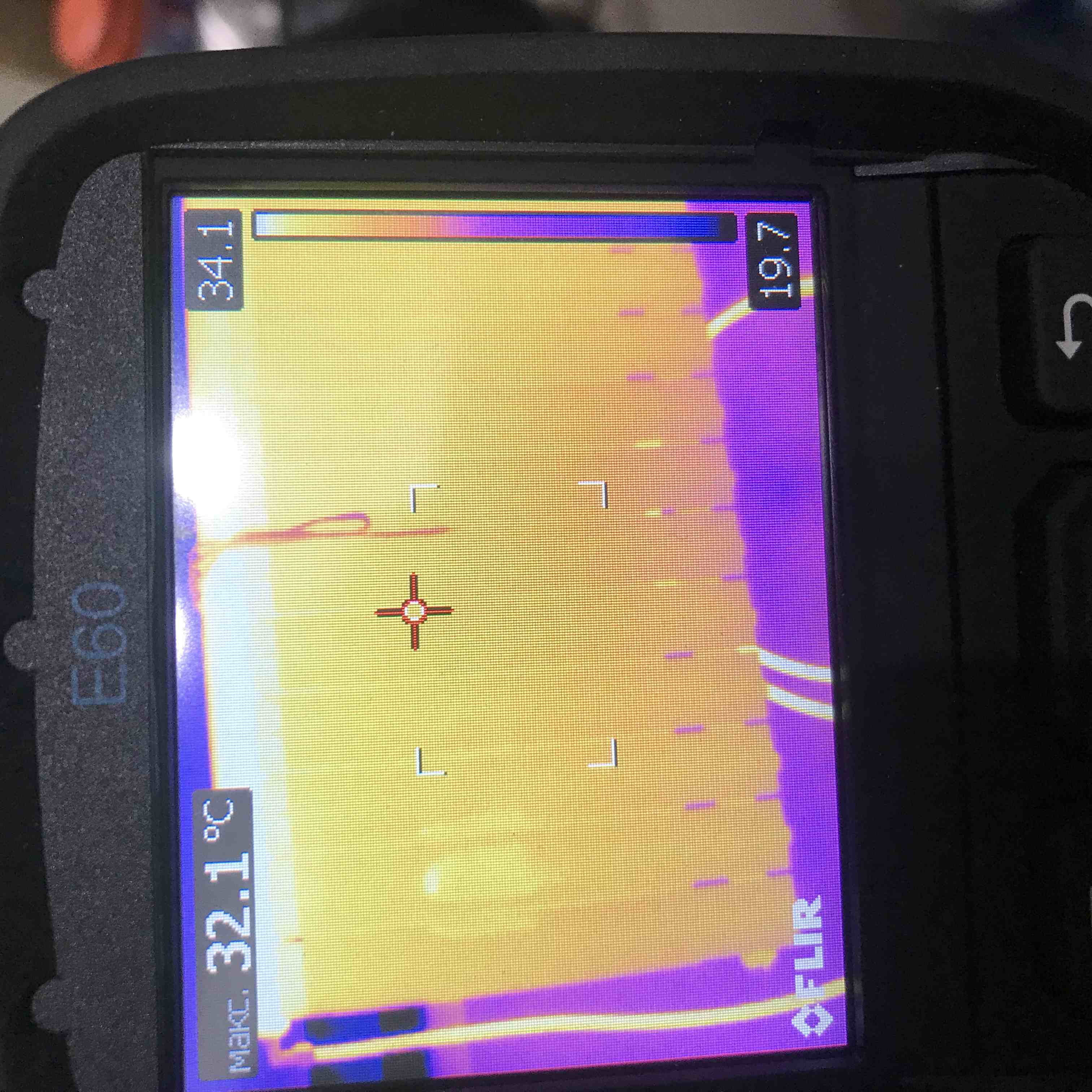

Сегодня сняли один радиатор и подключили по диагонали и крестом от стояка. Радиатор заполнился равномерно , но все равно холодный. Тепломер показывает температуру на стояке 40

Андрей Стецовский, потому что с металлопластиковыми соплями имеете кучу заужений и тормозов из-за «застревания» охлаждённой воды в понаверченных кольцах. Издеваются над гидравликой так, будто воздух по трубам подаётся, а не вода...
Вскрывать замурованное и переделывать, с нынешними выводами из стены нормального ничего не выйдет.
