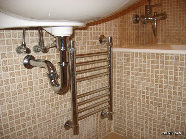

Technik-san
Technik-san
Техник-сан
Регистрация: 10.10.2006
Сообщений: 11537
24.10.2009 в 21:07:18
2ИС-X Выводите на 80мм между центрами водорозеток и тогда будет красиво.Здесь так же потом ставил пьедестал
Адель
Адель
Регистрация: 13.07.2009
Казань
Сообщений: 683
25.10.2009 в 00:49:25
Tehnik-san написал : Выводите на 80мм между центрами водорозеток
+1.
всегда использовал монтажные узлы с расстоянием между водорозетками 80 мм (если не было - 100мм или просто стальную пластину грунтованную), все угловые краники с цангами закручивались не задевая др. др.

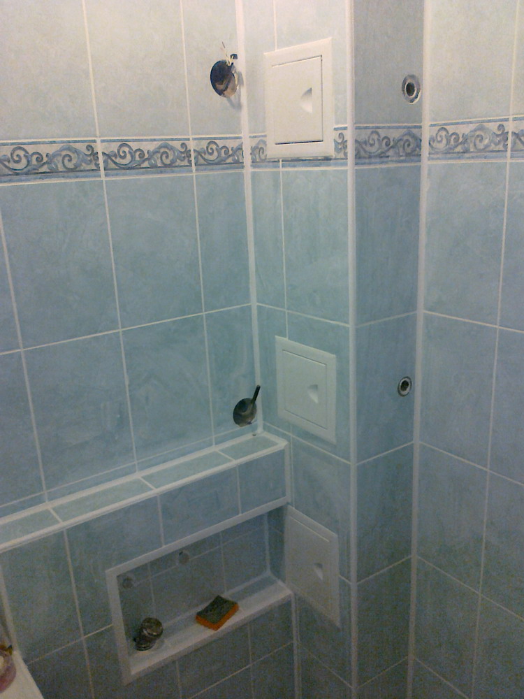

x-men
x-men
Эксперт
Регистрация: 30.05.2007
Уфа
Сообщений: 1377
28.10.2009 в 08:35:09
Извращался так. Под мойдодыр. Нишу пришлось сделать из-за того что заранее не продумал как следует. Расстояние между водорозетками в моем случае не важно, все равно не видно. Про 80 мм тогда не знал :o .
