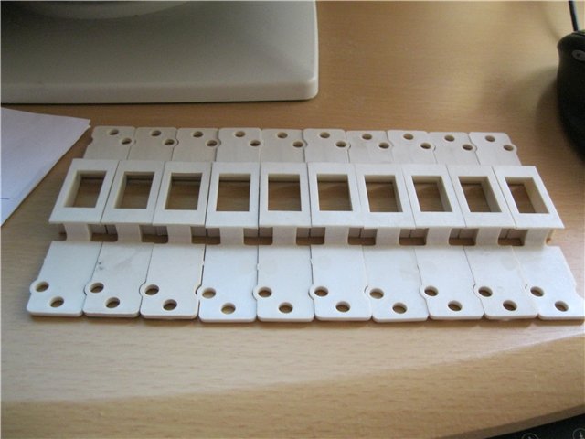

Фото 01. Творческое переосмысление теоретической "задачи с листа" в практическую плоскость.
Фото 2. Пилим гребенку Легранд в размер.
Кстати небольшое отступление, вот специально сфотографировал чтоб было видно чем отличаются гребенки 1Р от 2Р и т.п. У гребенки 1Р шаг ровно в один модуль и она даже теоретически не попадает в автомат 2Р или 1Р+N. А то я толковых фотографий в сети так и не нашел чем они отличаются.

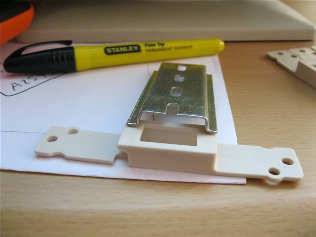

Купил я пластиковые переходники. Размер "на выходе" - в точности как дин-рейка

Я еще не разбирался, но я так понял, что сначала ставится пластина металлическая, а уже к ней крепятся АЕ1031. Отверстия в переходниках должны совпадать с крепежными отверстиями АЕшки. Так что выглядит всё на первый взгляд просто.

Использовать переходники не получится. АВ держаться за счет двух Г образных (при штамповке) крепежей. Это видно (щит проектно рассчитан на 4 кв.) справа от АВ кв. 25. Сначала откручивается ноль с нулевой колодки. Нулевая колодка с пружиной (давить вверх и тянуть на себя) лучше сразу сломать. АВ выдвигаются в сторону нулевой колодки. Пассатижами Г образные крепежи отгибаются вверх и вниз (видно с права). Если не отогнуть будут мешаться при подключении АВ. Крепеж АВ при помощи ДИН-рейки.
