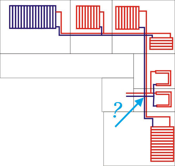

Меня волнует один вопрос. Он конечно не нов, прочитал много подобного на форуме, но окончательного ответа для себя так и не вынес. Скорее даже наоборот запутался. Итак: новостройка, 1-й этаж, отопление начинается по-моему снизу, двухтрубная система из ПВХ труб, первый раз включили отопление и оказалось что одна батарея не греет. Пришли сантехники один раз, спускали воду со всех дыр, залили стяжку, батарея нагрелась, ушли - остыла. Пришли второй раз - открутили батарею по ведру воды слили с прямой и обратной трубы, слили все из батареи, подключили обратно - нагрелась, ушли - остыла. Затем по большому "секрету" сообщили что мол ошибка в проекте, нельзя ставить такую большую батарею так далеко от стояка. И может тебя спасти только диагональное подключение. Я готов на изменения, но меня смущает тот факт что как пишут то там, то сям такое подключение улучшит положение процентов на 10. Т.е если температура батареи сейчас 36,6 - будет чуть теплее. Является ли это решением. Может эффективнее установить краны и приглушить два полотенцесушителя, а то чуть ли не руки обжигают? Или нужны обе меры, или вообще нужен другой вариант? Прошу вашего совета. Схему прилагаю. Подключение верхнее. Если перекрыть все батареи (полотенцесушители увы не перекрываются) большая батарея нагревается до половины желаемой температуры.

Уточню что батареи обычные чугунные. Полотенцесушители - гнутая полуржавая труба. Количество ребер и места соединения труб могут немного не соответствовать действительности. Если это важно постараюсь уточнить. Диагональное подключение большой батареи влечет штрабление стены для труб и раздолбанную под батареей стяжку, чего делать без хотябы 50% уверенности в результате не очень хочется.

2Алексеевич Чёто со схемой не то...Или там кресты?

Уточнил схему:

Алексеевич написал : Уточнил схему:
Понятно. Душите ПС-ы.

А вот сантехник местный бьет себя в грудь, мол они такие маленькие, и не спасут положение. А по размерам они только чуть меньше никелированных из магазина. И может помочь только диагональ.

Алексеевич написал : А вот сантехник местный бьет себя в грудь
Пусть головой о стену...с разбега...

NNN написал : Душите ПС-ы.
+100

Спасибо за советы. Увы даже оба метода дали результат разогрева батареи только процентов до 70 от температуры остальных.
