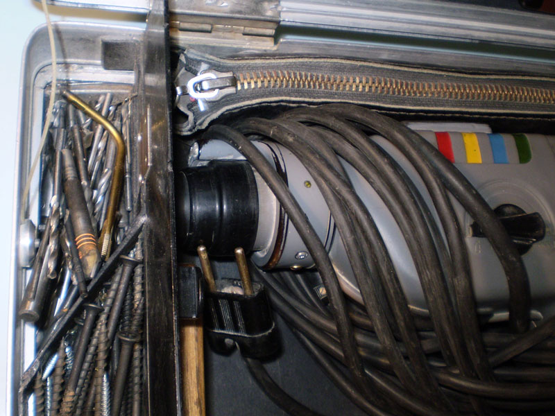

У меня в кейсе специальный отсек дря сверел.

Проффэсор, А что в вашем чудо-чемодане под молнией прячется?

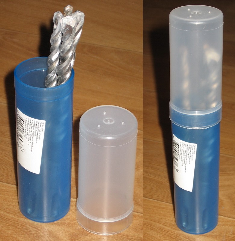

Пенал-тубус, стоимость 12-80. Дешево и сердито.

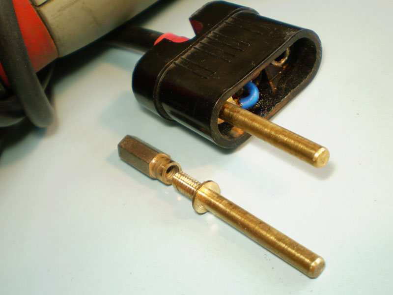

2 Проффэсор вилка - чумовая! Ещё и розеткой является :)

Вилка хорошая, но нужно дорабатывать.

В годы моей молодости была весьма распространенной вещью, сейчас стала раритетом.

вилка - дрянь, конечно, у меня таких несколько валяется. Штыри на резьбе, зажимают провод. Крепление быстро разбалтывается. В евророзетку с заземлением влезает с трудом. Просто прикольная, как проходная вилка-розетка. А зачем её влепили на перфоратор? Чтобы в совковые розетки втыкать? Проще переходник (у меня таких несколько карболитовых от принтеров Эпсон, ещё матричных, шли в комлекте...)

В евророзетку такую вилку вставить можно, а в совковую розетку евра не пойдет. У половины населения нашего города стоят совдеповские. Переходники и тройники это хорошо, но они занимают место, да и лишний вес. А штыри нужно вытачивать правильные, чтобы не разбалтывались.

А где картоночка из прессшпана под штырями? Не кошерно, Проффэссор!:):)

2 Проффэсор дело не в штырях. Дело в конструкции. Резьбовое соединение при втыкании-выдёргивании будет неизбежно раскручиваться. Кроме того, провода в таком соединении плохо изолированы (друг от друга и от рук пользователя.) Короче, как радиоинженер, я такой вариант забраковал. Вилки не выкидываю, но для повседневного пользования не рекомендую. Так, в какой-нибудь угол воткнуть для экономии мест/розетки. 2 Madman картонка, видимо, утеряна безвозвратно :)
