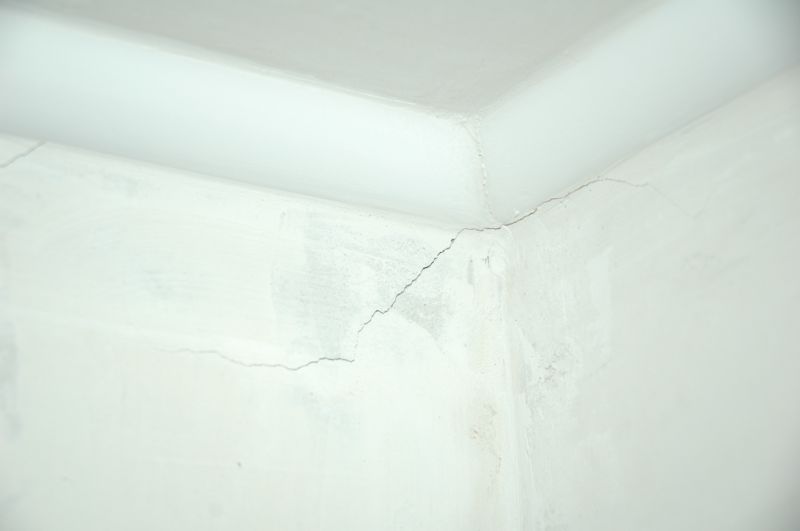

braza написал : церезит 11-й. Я бы за переделку, только где гарантия, что этот рукожопый мастер не сделате плохо\еще хуже снова?
Нанес-то ровно ? Если ровно, то и обычную штукатурку справится... 11-й более-менее приличный клей, хотя такой слой уже для него толстоват , может основание "играет"...
braza написал : Я просто уверен, что он откажется под любым предлогом.
А какой предлог - вместо штукатурки нанесен плиточный клей, налицо растрескивание, нарушение правил использования ССС. Он, скорее всего,скажет что-то типа - " всегда так делал, ничего не трескалось, это клей Г..., песок грязный, стены кривые..."
28.01.2008 в 16:41:28
iale написал : Нанес-то ровно ? Если ровно, то и обычную штукатурку справится... 11-й более-менее приличный клей, хотя такой слой уже для него толстоват , может основание "играет"...
Нанес относительно ровно. Только я не увидел пути решения проблемы. Демонтаж клеепеска и глобальная перештукатурка нормальной штукатуркой? Местечковый ремонт?
iale написал : Он, скорее всего,скажет что-то типа - " всегда так делал, ничего не трескалось, это клей Г..., песок грязный, стены кривые..."
Мне от того, что он скажет, трещины назад не заделаются:( Как заставить человека переделать брак, помимо физических методов, я не знаю. Может у вас есть опыт решения подобных вопросов?

braza написал : Демонтаж клеепеска и глобальная перештукатурка нормальной штукатуркой? Местечковый ремонт?
вам на месте все-таки виднее. Месяц прошел, за это время в ССС основные хим. процессы должны закончиться.
Теперь убедиться, что нет дальнейшего роста трещин и что клеепесок надежно сидит на стене. Простучите эту "штукатурку" на предмет выявления бухтящих мест. Если бухтящих мест много, то лучше все снять. Если мало ( надо отколачивать ) или нет совсем, то расшивать трещины и заделывать. При расшивке посмотрите на прочность "штукатурки" и ее сцепление со стеной.
braza написал : Может у вас есть опыт решения подобных вопросов?
А договор есть ? Вы заказчик, можете , конечно, вычесть из гонорара "мастера" стоимость материалов , мож.быть не заплатить на это "оштукатуривание", но будет ли дальше работать у вас этот "мастер" - только вы с ним можете решить...

Выход из положения - пропитка стен после окончательного высыхания укрепляющей грунтовкой. Грунтовкой глубокого проникновения.

braza написал : Как заставить человека переделать брак, помимо физических методов, я не знаю.
Методов много.
Вот аргументы: Человек нарушил технологию, добавив песок в готовую смесь. - Это ваш главный аргумент. Если он скажет, что вы дали "добро" на такие действия, можете возразить, что он ввёл вас в заблуждение, сказав что так делать можно. Пусть теперь представит строительные нормы, разрешающие такое разбавление готовой смеси, и разрешающие применение полученного материала в качестве штукатурки толщиной 1 см.

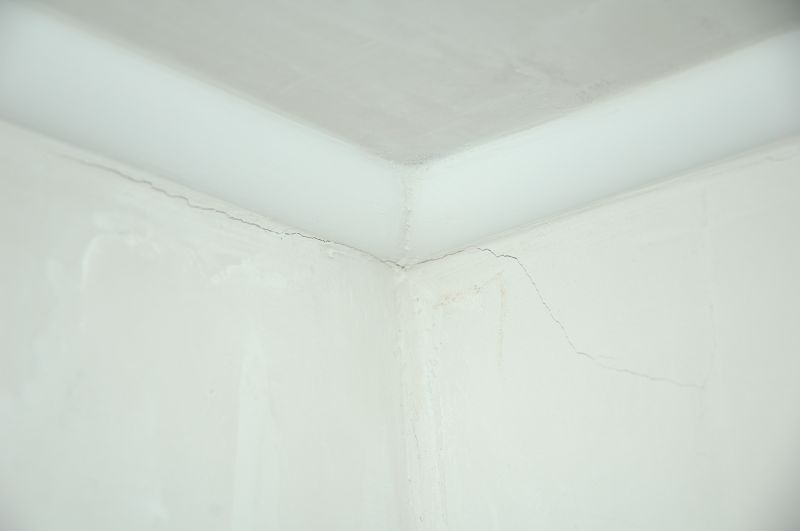

Фото трещин под фризом:
Звук под ними явно бухтящий, особенно под первой.Может, я и заморачиваюсь, конечно, но как-то не хочется, чтобы это "добро" в последствии отвалилось.
