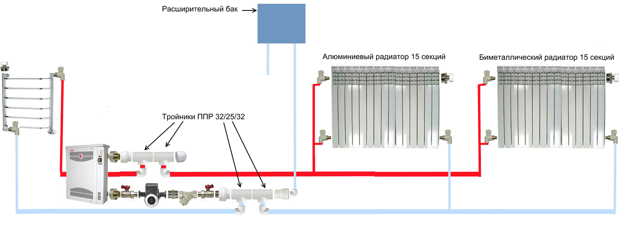

Вот нарисовал схему отопления. Посмотрите ничего я, случаем, не забыл? Обвязка котла выполнена трубами ППР d=25, подвод к расширительному баку, ПС и радиаторам d=20. Коллекторы выполнены из тройников ППР 32/25/32. На радиаторах предусмотрена подача теплоносителя:
  1. Диагональная верх-низ;
  2. Низ-низ;
  3. И то, и другое одновременно. Расширительный бак находится на входе котла (на обратке), или лучше его поставить на подачу вместо заглушки?

...както ты радиатор смешно подключаешь.... на 3 точки-типа-выбирай,вода,дорогу....

Атон написал :
Лучше
Атон написал :
  1. Низ-низ;
немного хуже
Атон написал :
  1. И то, и другое одновременно.
не зачем - изврат
Атон написал : бак находится на входе котла (на обратке), или лучше его поставить на подачу вместо заглушки
в закрытой системе -без разницы, главное - удобство монтажа

AlexMax написал : в закрытой системе -без разницы, главное - удобство монтажа
Согласен, но у меня открытая система отопления

Атон написал : но у меня открытая
алексмакс имел ввиду "автономная"

Не жалейте денег на краны, они ой как пригодятся со временем.

Не зажимайте сечение магистрали к радиаторам. Делайте минимум 25 мм. Есть возможность разделить радиаторы 2х15 на 3х10 секций? Теплоотдача будет эффективнее.
09.11.2009 в 22:22:40
evgenygrig написал : Не зажимайте сечение магистрали к радиаторам. Делайте минимум 25 мм. Есть возможность разделить радиаторы 2х15 на 3х10 секций? Теплоотдача будет эффективнее.
Разделить радиаторы нет возможности (они как раз помещаются в подоконной нише).
В связи с этим вопрос: а может случится такое, что радиаторы (15 секций) могут плохо прогреваться по длине, при диагональном подключении?

Длинные радиаторы могут плохо прогреваться при плохой циркуляции воды. Хотя... у вас их всего две штуки на один насос, должно быть все нормально. Какой котел планируете на такую малую мощность, если не секрет??? Ведь радиаторы смогут в пике отдать 5-6 кВт тепла, а обычно будет нужно 2-4 кВт.

evgenygrig написал : Какой котел планируете на такую малую мощность, если не секрет???
Котёл Атон 7 кВт, парапетный.
