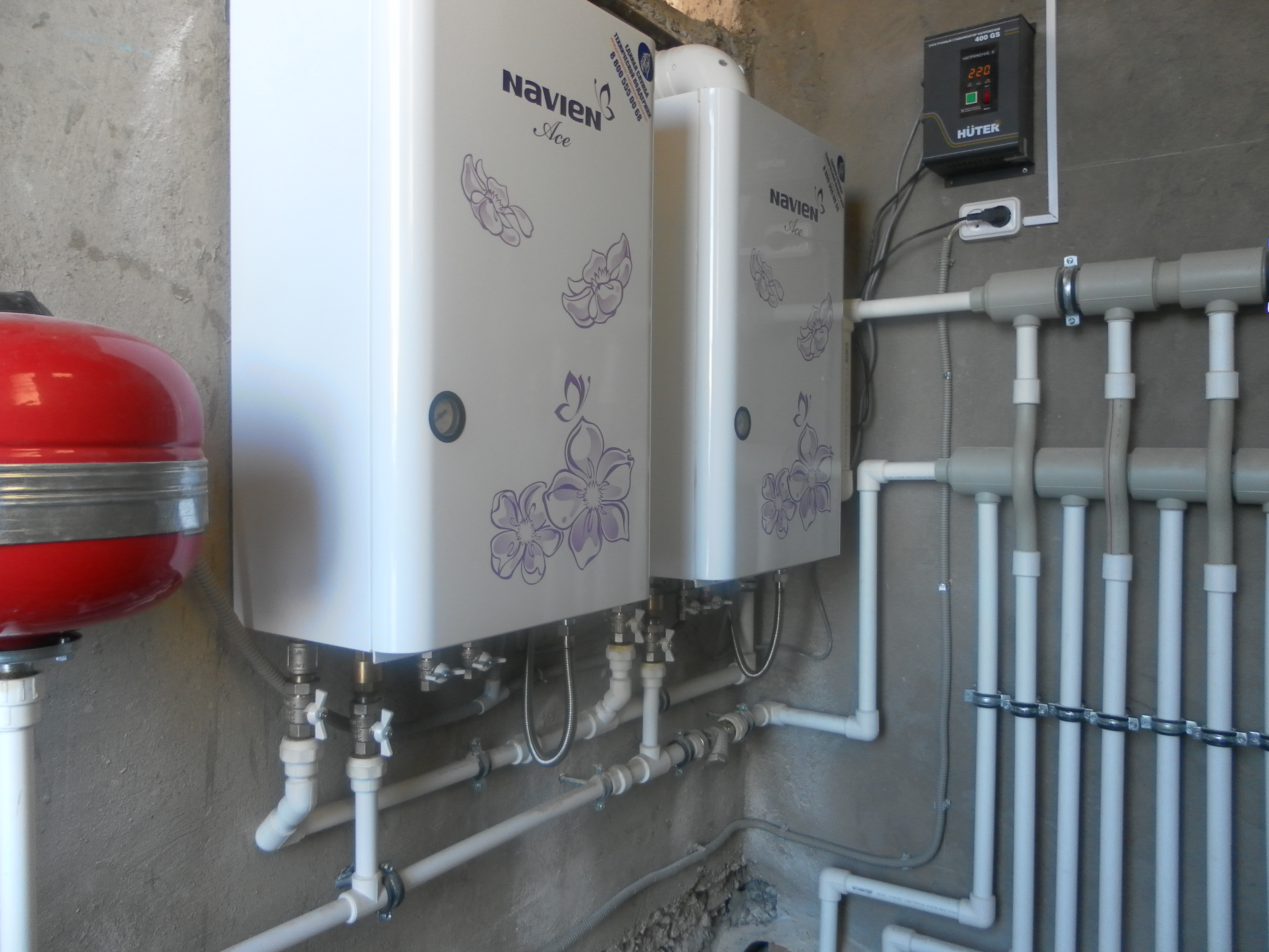

мвс написал : Теплообменник вторичный всего 800р.
а 24квт первичныи всего 2тыс http://s1.hostingkartinok.com/uploads/images/2012/01/a86dfc06e786c8dd25023fa6dc8593bd.jpg монтироывал в таком варианте,заказчик доволен ценои и качеством http://s1.hostingkartinok.com/uploads/images/2012/01/6cf8d00e9f8ba1049e8759aecd70bfb9.jpg
