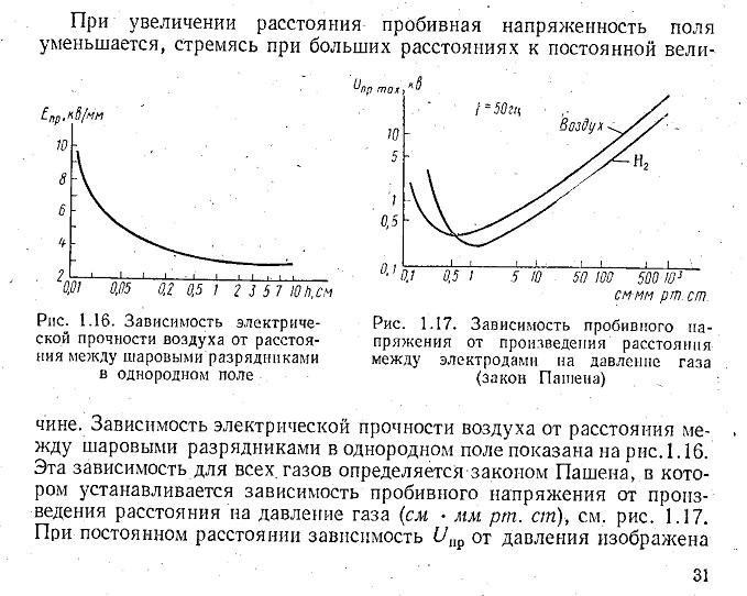

Как известно, электрическая прочность материалов в тонких слоях выше. Для воздуха зависимость электрической прочности в кВ/мм от величины зазора выглядит следующим образом:
Как видим, при миллиметровом зазоре электрическая прочность превышает 4 (четыре) кВ.

Таким образом, расчетная электрическая прочность зазора 0,8мм в реле УЗМ-50/51 превышает 3000 вольт. А производитель реле указывает:
mastak2 написал : 1500 В, в течении 1 минуты (см. файл).
Т.е., производитель реле основательно перестраховывается, делая "запас прочности" более, чем в два раза! А производитель УЗМ-50/51 еще в несколько раз перестраховывается, ставя такое реле в УЗМ с макс. рабочим напряжением 440В.
Теперь посмотрим на ЗАС-1,2. Максимальное рабочее напряжение в РЭ указано 440В. Открываем даташит тиристора BT169G, примененного в силовом ключе ЗАС, и видим, что макс. рабочее напряжение его 600В, что соответствует 424В переменки. Делаем вывод о """запасе прочности""" в ЗАСе. Запаса даже не то, что нет вообще, он составляет МИНУС 16В!!! ЗАС изначально рассчитан (если его вообще кто-то рассчитывал) на работу с "перегрузом". Весь расчет на

Kamikaze написал : Как видим, электрическая прочность воздуха при н.у. составляет 30кВ/см, что соответствует 3кВ/мм.
Разве там линейная зависимость прямо таки? Кроме того, 20 кВ катушка зажигания легко пробивает 15 см воздуха сам проверял :)
