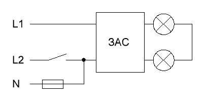

ksiman написал : не факт
А вот это факт: Испытание ЗАС-1.2-Р скачком с фазного на линейное напряжение ~ 220/380 вольт пережиганием плавкой вставки без разрыва цепи питания. http://youtu.be/kHWTuYicfw0
Kamikaze
Kamikaze
Регистрация: 05.01.2007
Запорожье
Сообщений: 11101
29.07.2013 в 16:57:27
ppkvin, можно схему эксперимента?

Лучше-бы проверили на КЗ этим автоматом на выходе ЗАСа при нормальном напряжении без предохранителя :) и так несколько раз... Имитация перегорания ЛН

ppkvin написал : А вот это факт: Испытание ЗАС-1.2-Р скачком с фазного на линейное напряжение ~ 220/380 вольт
что доказывает это "испытание" ? Способность отключить маломощную нагрузку при прыжке напряжения 220-380В ? Так это любой защитный прибор ОБЯЗАН делать :) Лучше прогрейте ЗАС-1.2 2кВт нагрузкой пару часиков и дайте резкий скачок 220-440В ( как заявлено в документации ), да еще и с импульсными выбросами на парочку кВ во включенном и выключенном состояниях, после 10-20 коротких замыканий в нагрузке. Тогда это будет испытание, а не пародия на испытание.

тогда это будет реальная проверка защитных свойств ( кстати реально сертифицированный прибор практически так и проверяется ) , а для ЗАС скорее всего будет
