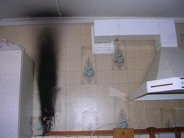

ppkvin написал : ЗАС-1.2 тест раскаленным медным штырем (имитация плохого контакта в сетевой вилке подключенного э/оборудования): http://www.youtube.com/watch?v=pWMdWv9x2SI В реальности такую температуру вряд ли получится развить.
Эти "испытания", с попытками доказать негорючесть пластика при условиях, гораздо более мягких, чем требования ГОСТов (в том числе ГОСТа, по которому ЗАС "типа сертифицирована) - гроша выеденного не стоят.
Сделать ложное "доказательство" невозгораемости пластика легко, что успешно демонстрирует продавец ЗАСов - всего лишь нужно не направлять пламя зажигалки все время в одну точку, чтобы уменьшить глубину прогрева и вовремя убрать зажигалку, пока пластик не успел загореться, или нагреть штырь до умеренной температуры и кинуть на корпус, чтобы он быстро охладился, контактируя с пластиком по всей длине.
Но всё это, мягко говоря, запудривание мозгов. Потому что в жизни плохой контакт легко приводит к пожару: > ...Это случилось у моих родителей, я обратил внимаие на помаргивание света и параллельные с ним непонятные звуки. Когда я пришел на кухню, розетка и стена вовсю пылали. Интересно, что первой мыслью было: "бежать ли за фотоаппаратом сейчас, или сначала сбить пламя". Победил здравый смысл. Надо будет подумать о том, чтобы обзавестись огнетушителем. Обратите внимание на частички копоти, осевшие на вытяжном зонте.
http://pro-radio.ru/urbanism/2058/ Если бы люди в это время спали в соседней комнате - был бы большой пожар и была бы очень большая вероятность гибели людей от токсичных продуктов горения пластика, ДСП и т.д. или от огня. А будь переходник, розетка и вилка невоспламеняющимися в испытании раскаленной проволокой или самозатухающими - то всё бы ограничилось вонью на кухне и окончательным "отгоранием" контакта, при этом гарантированно не возникло бы опасной концентрации ядовитых продуктов ввиду малого количества пластика, подвергшегося разложению.
Именно поэтому нормативами установлены четкие методики испытания, например, по ГОСТу, по которому ЗАС "типа сертифицирован", корпус должен быть невоспламеняющимся (самозатухающим) при испытании его пламенем газовой горелки Бунзена, при этом пламя горелки должно действовать на корпус 30 (тридцать) секунд (п.D.2.4 ГОСТ Р МЭК 60730-1-2002). А не пару секунд, как в "лжеиспытании" от продавца ЗАСов.

Kamikaze, вот жеж блин, еще подумал, что надо кинуть ссылку на эту историю! И тут вот пожалуйста :)
