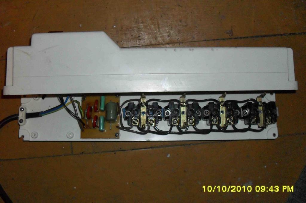

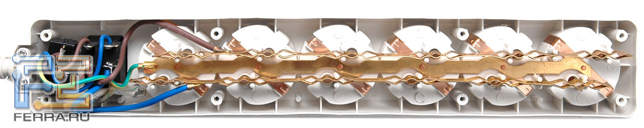

ppkvin, вы так и не ответили на вопрос
ВТБ! написал : Корпус вышеуказанного фильтра горит или затухает?
(речь о фильтре MGE Pulsar CL8, корпус которого не является креплением для ламелей розеток)
Судя по вашему видео - не горит.
