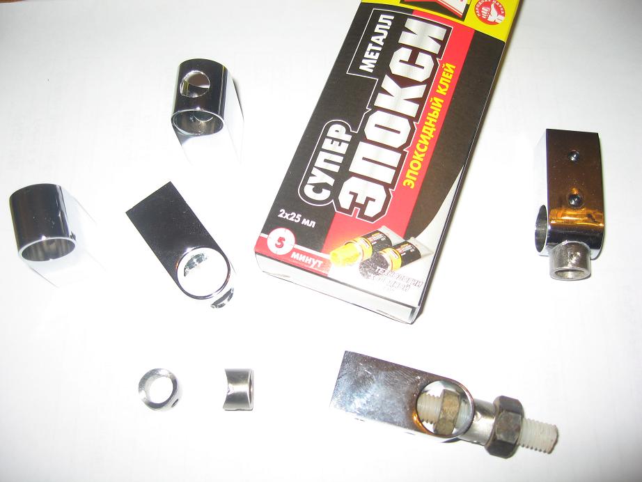

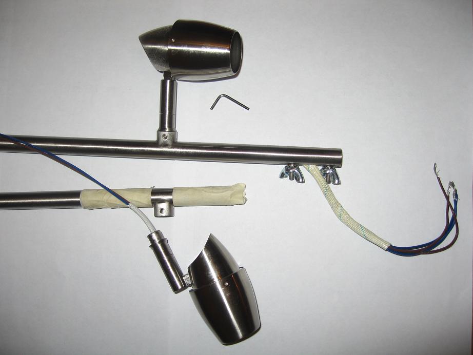

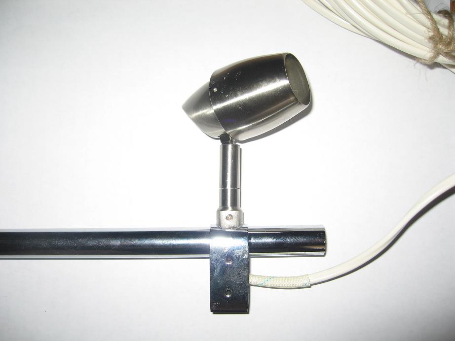

Суть проблемы такова. Был светильник у которого демонтированы плафоны с ножками креплений (фото1). Крепления были доработаны до необходимого диаметра и приклеены двухкомпонентным клеем СУПЕР ЭПОКСИ МЕТАЛЛ МОМЕНТ к креплению рейлинга. Однако если без ножки их от крепления рейлинга было не оторвать, то после крепления ножки - плечо увеличилось и одна склейка уже развалилась. Обе поверхности были перед склеиванием обезжирены медицинским спиртом :a Однако хромированная поверхность крепления рейлинга не была очищена от слоя хрома. Теперь это сделано и вновь детали склеены. Вот и возникает вопрос: мне еще предстоит быть разочарованным качеством клеевого соединения? Если да то насоветуйте другой клей если таковой есть. Площадь соприкосновения деталей - это полоска шириной 1-1,5 мм по диаметру равному примерно 13 мм, т.е не особо велика. Сваркой тоже видимо проблемно сделать ибо где ее найти то? Еще вроде как пайка с кислотой остается, но тоже пока не предположу где и как это сделать. Видимо и припой там специальный нужен? Так что клеевой вариант остается (пока вы меня не отговорили) приоритетным.

Янн:- Если оторвётся ,места склеивания зачистите крупной шкуркой. Чем шершавее поверхность тем крепче склеется.

Рассверлить ножку, нарезать резьбу, чтобы притянуть в имеющееся отверстие винтиком получится?

Мишутк написал : чтобы притянуть в имеющееся отверстие винтиком получится?
зачем винтиком - можно маленьким саморезом видимо, стенки трубок нетолстые - просто просверлить дырочку меньше диаметра самореза на 1-2мм, и вкрутить саморез с белой никелированой шляпой.
З.Ы. ну, проконтролировать чтоб он электрошнур не проткнул, конечно надо.

CopraFive написал : пайка с кислотой остается, но тоже пока не предположу где и как это сделать. Видимо и припой там специальный нужен?
Припой обычный. Паяльник обычный. Вместо канифоли - "паяльная кислота" (по-моему, соляная). Кислоты много не надо - буквально каплю, чтобы было смазано место пайки, но не более. По окончании работ можно промыть мылом, если опасаетесь что налили лишнего.
Я паял металлическую сушилку для белья, например. Которая раскладывается и устанавливается на ножки (типа механизма раскладывания гладильной доски). Там вместо верёвок используется провод металлический в пару миллиметров толщиной, и один у меня оторвался. Припаяный - держит нагрузку без проблем.
Если бы ваш светильник можно было подпаять изнутри, в невидном месте.. А снаружи наверное получится некрасиво, видно будет место пайки, хоть его и подшкурить можно мелкой шкуркой немного...
Я бы всё же саморез вкрутил. 1)всё равно дырка есть - если в неё вкрутить, но внешний вид не пострадает, а может и выиграет 2)достаточно одного самореза чтоб держать это всё дело, причём маленького совсем.
