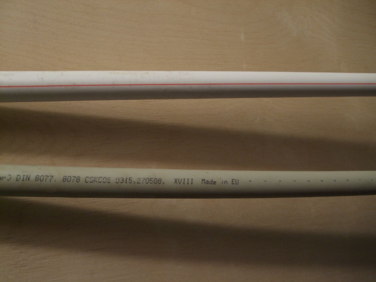

03.12.2009 в 23:11:36
*abс* написал : А цена ещё приятнее, по сравнению с Экопластиком,
ага, зажрался Вавин. Цены ломит неразумные, а качество продукции ухудшается :( Ничего, скоро Турция и Китай нагонят. К примеру, есть у нас на Украине выпускают ППР ITAL. Трубы полностью свои, фитинги заказывают в Турции. Сейчас качество трубы не вызывает нареканий, фитинги полный ППР по качеству очень близки к Вавину (не настолько удобны - нет столько направляющих, как у Экопластика - монтажники жаловались), с металлом - немного хуже. При более чем двухкратной разнице в цене... примеров можно привести еще много.
03.12.2009 в 23:19:44
AlexMax написал : нет столько направляющих
Это Вы про что?

03.12.2009 в 23:35:13
Полосы на фитинге, помогают соблюсти соосность припайке. По крайней мере, мне, когда я занимался монтажом, они помогали :)
03.12.2009 в 23:37:54
AlexMax написал : Полосы на фитинге, помогают соблюсти соосность припайке. По крайней мере, мне, когда я занимался монтажом, они помогали
А, ну да, очень помогают. На Blue Ocean на трубе полоска есть, удобно:)

03.12.2009 в 23:50:25
Ага, у Вавина - пунктирная линия ------- вот такого вида :) Плохо, что надписями прерывается :)
04.12.2009 в 00:02:18
AlexMax написал : Ага, у Вавина - пунктирная линия ------- вот такого вида Плохо, что надписями прерывается
Не всегда на этот пунктир попадаешь:( У Blue Ocean однозначно удобнее:) -

06.12.2009 в 00:18:28
Только на некоторых трубах оно идет винтом. Правда эти некоторые трубы брались в районе для садового водопровода и качество вызывало сомнение.
06.12.2009 в 00:33:44
BoaSoft написал : Только на некоторых трубах оно идет винтом.
сейчас паял Blue Ocean, так тоже на одной трубе полоска винтом шла:(

06.12.2009 в 21:52:23
*abс* написал : Не всегда на этот пунктир попадаешь
Все ж лучше, чем ничего :) Вавин ничем другим баловать не собирается. Желаешь качественную сварку - покупай верстак
