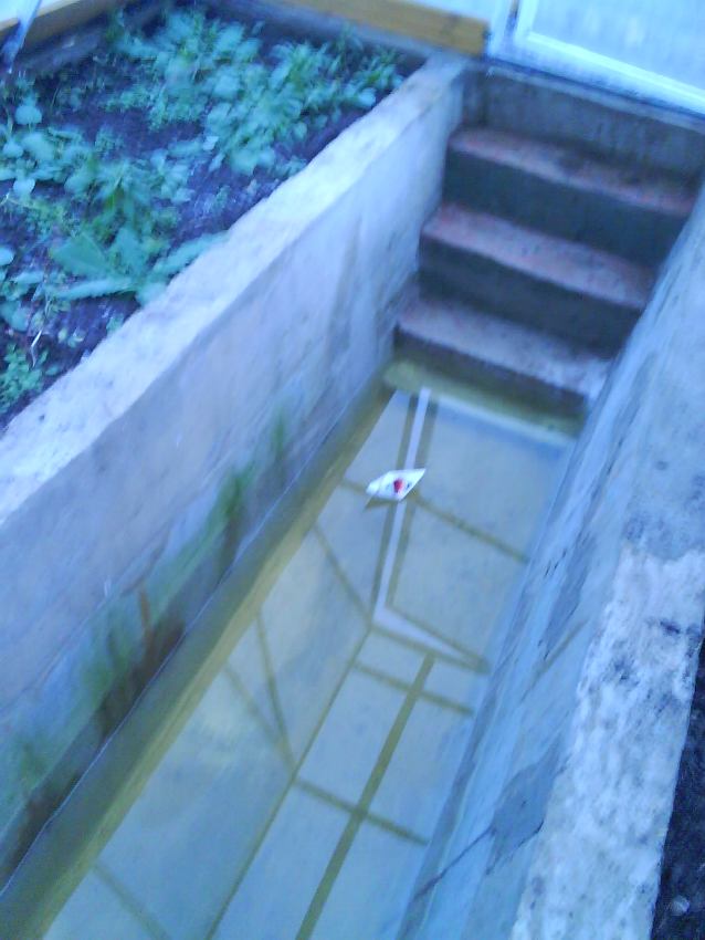

А бывает (как напремер в моем случае) УГВ стоит почти вровень с землей. В этом октябре-ноябре уровень не менялся.
Колодец почти тот же уровень, рядом на участке тоже самое. Глубина колодцев более 10 метров.
Сырость неимоверная. В подвале выросли грибы (целая плантация)

:) Как они вырыли эти 10 метров, если УГВ - "вровень с землей" ?
Имхо - есть хороший водоупорный слой, который не пускает верховодку к РЕАЛЬНОМУ УГВ, а колодец устроен как сточная яма (негерметичны стенки и сочится через них, а не из реального водоносного слоя).
Когда у меня талые воды, с апреля по середину июня в любую ямку глубиной 1 метр обязательно стекается вода... а НАСТОЯЩАЯ вода - на глубине 12 метров (в скважине), зимой и летом, всегда на одинаковом уровне.
Оказывается (у меня) до 4-5 метров идут мощные прослойки глины между песком. Ниже - материковый песок. Вот через эту глину вода сочится месяцами! (Оттого и чистая в глубине.)
Так что "сверлите, Игорь, сверлите..." Будете знать что под вами - найдете верное решение проблемы...

Вот подскажите тогда. Ситуация. Ребята находят протечку заделывают ее. протечка появляется в другом месте. Опять заделывают и так больше месяца каждый день.
Второй вопрос, чем герметизируется выход полиэтиленовых труб из бетонной стены (пола)?
Михалыч уже опередил меня с ответом.
Всё правильно: для качественной защиты от воды, подвальное помещение гидроизолируется полностью. Стены, пол, вводы коммуникаций, межблочные швы, холодные швы (если монолитка), трещины, сопряжение пол-стена.
Вводы коммуникаций (трубы и гильзы из пластика, металла, чугуна, а/ц) в местах прохода через плиту или бетон, мы гидроизолируем следующим образом:
В глубину, на расстояние 7-10 см от поверхности закладываем гидрошнур Пенебар, так, что бы он опоясывал трубу сплошным кольцом. Пенебар имеет в сечении прямоугольник (примерно 30х15 мм). Края (концы) шнура нужно отрезать под углом примерно 45 градусов так, что бы оба среза накладывались друг на друга и образовывали сплошной нахлёст. Материал похож на пластилин и удобен в работе. Поэтому сделать сплошное кольцо на трубе не составляет сложности.
После этого, поверх Пенебара закладываем Пенекрит. Это безусадочный материал на основе цементных связующих, для гидроизоляции швов, стыков, сопряжений, штробы, вводов коммуникаций и т.д.
Как только Пенекрит схватится - место ввода обрабатываем материалом Пенетрон.
Данный метод подходит для типовых вводов коммуникаций, с низкой вибрационной нагрузкой на стенку трубы.
После того, как вода попадает на Пенебар - он разбухает в замкнутом пространстве до 300% и образует водонепроницаемый водонерастворяемый гель, срок службы которого равен сроку службы бетона.
Если же рассматривать промышленные коммуникации, с сильными вибрациями по трубе (например городские водоводы и т.д.) - то для герметизации вводов коммуникаций, поверх Пенеплага, Пенекрита и Пенетрона мы наносим двухкомпонентные профессиональные герметики (Лепта 12, Зика и т.д), которые имеют очень высокую адгезию и к металлу и к бетону.
