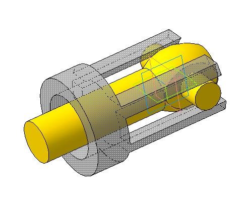

[ATTACH=CONFIG]228269[/ATTAC Можно попробовать и такую схему. Только усы могут получится маленького сечения.

Хочу также присоединится к обсуждению блокировки. Можно просто сделать один сухарик с пазом, а другой можно оставить Зазовский. К сухарику с пазом приделать ричаги.
Похоже с неработоспособности вашей идеи поспешил решил использовать вашу идею в своей конструкции думаю так будет надёжней чем только с трубой.

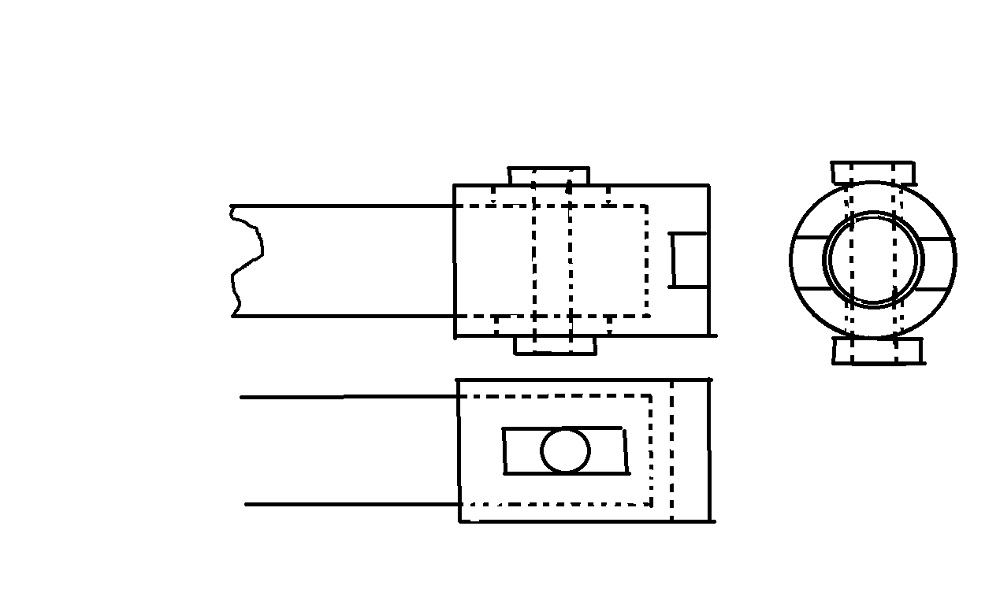

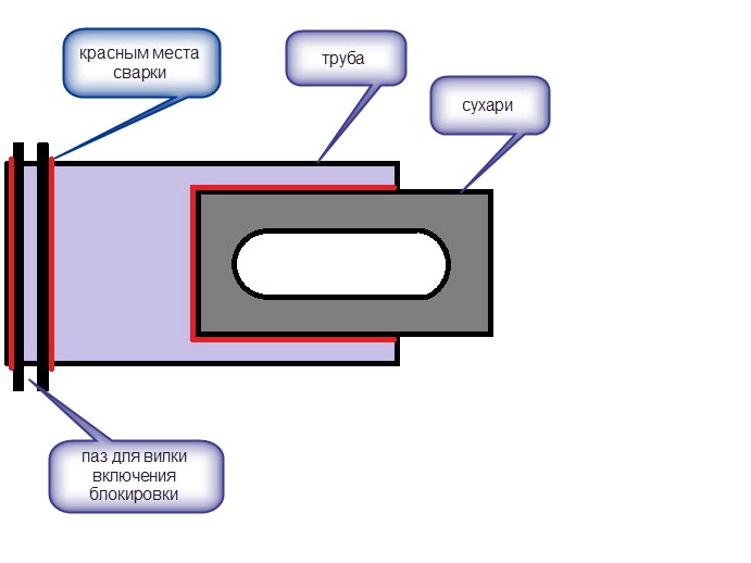

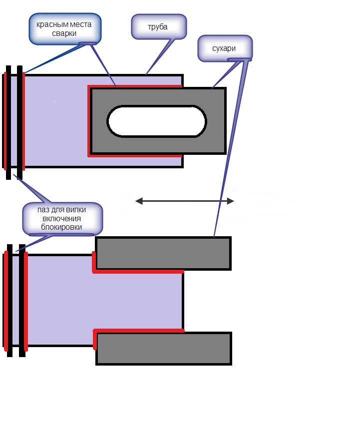

Яи говорюсыровато но всё решаемо!вложение228279 после разблокировки кто сухарики потянит? А вложение228268-паз под вилку или втулу сверу под болты ЭВРИКА

13.09.2011 в 19:46:57
пост4413 идиальный вариант благадарю!!!!!

Вася Карулес написал : пост4413 идиальный вариант благадарю!!!!!
Я и говорю одна голова хорошо а..... А благадарить надо Уж, это его идея.
