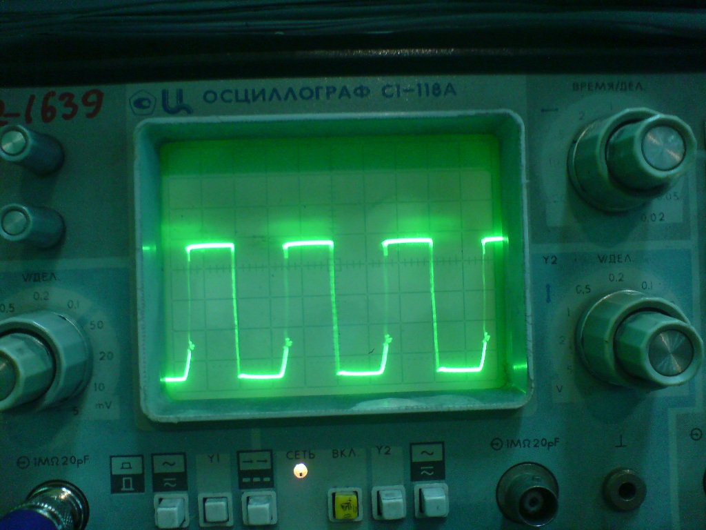

Dersp я его не правильно подключил.Ща разобрался и возник другой вопрос.Во время работы на ХХ греются резисторы (R46R63)22ом так должно быть????

vitek185 написал : о время работы на ХХ греются резисторы (R46R63)22ом так должно быть????
Да, на них рассеивается энергия, выделяющаяся при переключении транзисторов.

dersp написал : На Q5 попробуйте снять относительно коллектора.
Вот сигнал на затворе Q5 относительно коллектора, начальное положение луча через ноль, вход у осцила открытый. 3десь уже естественно размах не 20в, а около 350в.

Нормальная кривуля, а как ведут себя на ХХ ключи, случайно не греются? Если всё нормально, запускайте аппарат в работу.

После 15 минут работы на ХХ можно сказать что нагрева радиаторов нет, еле заметный для руки нагрев. Уже отдал аппарат хозяину... Спасибо за помощь!
