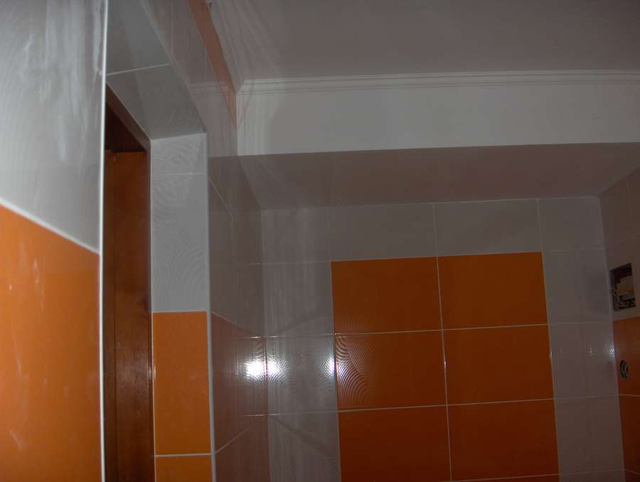

24.11.2009 в 12:09:36
bvn-2005 написал : Вот именно такой и хочется
вот например ...гкл+шпаклёвка+покраска...но можно и без гкл (гкл устанавливался только ради галогенок)

vavan
vavan
читатель форума
Регистрация: 07.07.2008
Сообщений: 1732
24.11.2009 в 15:13:35
kopaliny написал : Ровно !зашпаклевать потолок!!! без навыков?! По-моему, лучше не портить
Да запросто. Площадь-то маленькая.
Я вот в ванной нынче шпатлевал потолок первый раз в жизни - и ничо, мне даже и самому нравится, не только семье.
1)промеряем уровнем, оцениваем насколько важно выводить всё в горизонтальный уровень. В большинстве случаев - это не требуется. У меня получился перепад какой уже не вспомню - сантиметра 3, чтоли. И кафель подходил снизу на расстояние примерно 5см до потолка. Вариантов не было - надо было выводить в уровень, и клеить плинтус, так как подрезанная плитка смотрелась бы уродски (плитка на стене 50*30, и добавочные 5см всё бы испортили). 2)берём шпатлёвку, которая а)ложится на потолок и б)удобна в работе с точки зрения исправления косяков. Я взял гипсовую сухую смесь. На плиту нанёс цементную гидроизоляцию (сухая смесь) вместо бетонконтакта, потому что она у меня была, а бетонконтакт закончился. 3)по периметру натираем маяки для удобства, в уровень. Там где слой толстый - за два раза. Мне это надо было, чтобы под плинтус в углах осталась одинаковая полоса. 4)шпатлюем середину, контролируя ровность нанесения правИлом. В несколько проходов, там где слой толстый. По факту, правило нафиг не нужно - достаточно иметь широкий шпатель сантиметров в 40-50. Наносим шпатлёвку меньшим шпателем, например, удобным. А широким - после этого проходим подравниваем, подглаживаем, или наносим тонкий слой сверху, для ровности. При этом чувствуется где ровно а где нет. Идеал не нужен - в середине надо сделать так, чтобы наощупь не было больших волн, и визуально выглядело ровно. 5)тёрку в руки, затираем. Мелкие волны, в ямки добавляем немного, в общем - окончательная доводка. 6)грунтуем. Каким-нибудь грунтом для влажных помещений. На два раза например. 7)стеклохолст. Вместо финишного слоя. Избавляет от слишком упорного затирания погрешностей, без которых невозможно сделать без опыта. 8)ставим плинтус 9)покраска на 3 слоя краской для влажных помещений. Укрывает всё. Получается ровная поверхность с однородной фактурой.
Таким образом, визуально ровно сделать - не проблема.
Насчёт влагостойкости - надо размышлять рационально и на месте. У меня, например, не бывает парной в ванной. Плюс вентилятор поставил на 300кубов, для быстрого удаления пара и запахов - достаточная производительность. Таким образом, использование гипсовой шпатлёвки вполне допустимо - она насквозь не промокнет. Сверху тройная покраска и грунт обеспечивают нужную степень влагостойкости.
