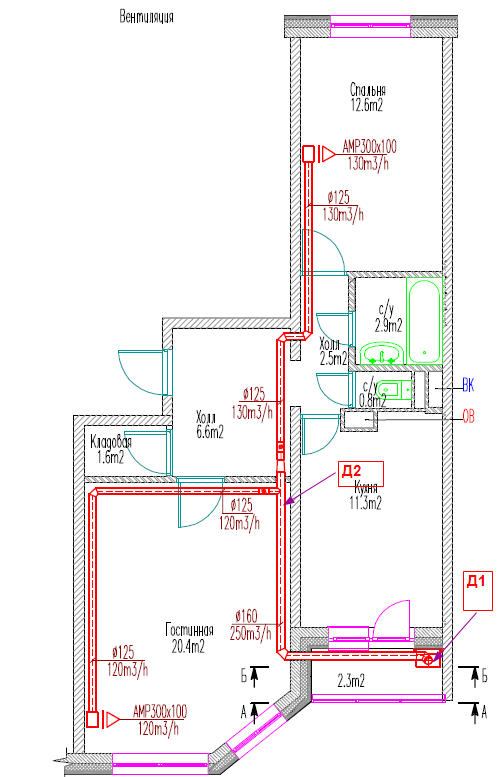

Помогите, пожалуйста с настройкой приточки 550 Lux-RTC VP. Купили, установили, в обычном режиме (приток, подогрев) всё супер. Но по-моему что-то не доделали с VAV. Вопросы такие:
1) Нормально ли это, что у меня с пульта настраивается 3 градации скорости вентилятора? Вроде как, если она поддерживает VAV, то должно быть больше?
2) При чём тут вообще скорости вентилятора? Ведь по идее должны быть уровни давления? Или их нельзя с пульта настраивать? А что тогда настраивается?
3) Распределительной камеры у меня нет, датчик давления воткнут в воздуховод. Но по идее, его надо было устанавливать в месте разветвления воздуховодов, а у меня поставили сразу после фильтра (отмечено на схеме, по идее надо в Д2, а поставили в Д1. Там также отмечено расположение заслонок). Это плохо? Чем это грозит?

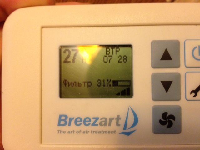

4) Я включил в меню пульта индикацию степени загрязнения фильтра -- и он её показывает. Хотя по идее не должен -- мне казалось, что в VP-моделях стоит датчик типа "да/нет". Это нормально? Что он показывает тогда? Там же явно не падение давления, если заслонку прикрыть, а возрастание. Если прикрыть одну из заслонок, то большой воздуховод начинает сильно шуметь, а пульт показывает "Фильтр 31%". Через какое-то время "Фильтр" устаканивается в районе 10%, но шумит всё равно сильнее, чем при двух открытых заслонках.
Скажите пожалуйста, я правильно понимаю, что это означает, что она работает не в VAV-режиме? Что делать, если это так? На шильдике написана именно та модель, которую я указал. На всякий случай фото пульта в аттаче.

1.не нормально.должно 8 градаций давления быть. 2.ну так как пульт универсальный ,то он это понимает как скорости.Это ступени давления.Значение ступеней задается под конкретный проект.В случае вав нужно выставить ту ступень,которая обеспечивает заданный приток во все помещения после балансировки системы и на ней использовать. 3.Лучше в точке D2 так как воздуховод добавит сопротивления и реакция немного запоздалая будет,но сильно непринципиально,главное отнести от приточки хотя бы на 2-3м для устаканивания потока.. 4.так как аналоговый датчик "сидит" на контроле давления в воздуховоде он показывает давление в конкретной точке,а так как он в обычном варианте привязан к загрязнению фильтра,то и отображается этот график.Загрязнение контролируется дискретным датчиком перепада давления в этой модели. Скорее всего установка не сконфигурирована под ВАВ.Не плохо бы настроить ее через адаптер из утилиты BSU потому как навигация через пульт замороченая.Я черкните в личку ,обьясню куда подъехать взять адаптер и тогда через скайп помогу нереналадить ее.
