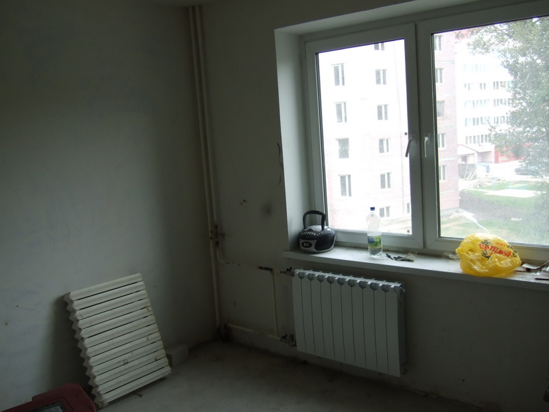

vadyan74 написал : Извините что так длиннои сумбурно.
Всё как раз наоборот - хорошо. Описали детально. А то бывает, вопрос кратко зададут и поди догадайся.
lex2202 написал : кстати кран на перемычке закрыт........... зачем тогда её вообще оставляли?
Правильно сделали, что перемычку оставили.
vadyan74 написал : С соседями разговаривал но это было ни кому не нужно,я даже в прокуратуру обращался.Большенству никому не нужно и сейчас
Если соседям не нужно, то тогда - что они вам притензии предъявляют? Или вы это на будущее страхуетесь? А какой ответ был из прокуратуры?
vadyan74 написал : я с радостью переделаю все назад.
Дык и переделывать, то ничего не надо. Просто открыть кран на перемычке. И всё.:)
Один из соседей начал кампанию по отоплению и из ЖКО приходил инженер мальчик лет 25,сказал я чойто не пойму что тут у вас наделанно и как бы вынес предварительный вердикт что сверху батареи холодные из за меня.а по поводу прокуратуры ,они послали запрос в ЖКО те отписались что температура в квартирах согласно норме.Вроде как они ходили и делали замеры,но у меня конкретно они не были.Ну вообщем как бится с ветряной мельницей.> Дык и переделывать, то ничего не надо. Просто открыть кран на перемычке. И всё
На данный момент если я открываю кран на перемычке через пол часа мои радиаторы становятся холодными(ваще холодными):(

сместить перемычку к радиатору как можно ближе проверить не запаяны ли трубы теплоноситель не хочет идти вниз через Г-образную загогулину
кароче грейтесь пока вас не оштрафуют или ещё чего....... фиг с ними с соседями........... чёго вы переживаете у них же детей маленьких и бабулек стареньких что тепло любят нет а молодые и так перетерпят

перемычку поближе к батарее
и проерить краны что в подвале как они там и никакого пп тока сталь диаметр можно больший меньший нельзя чем был

lex2202 написал : сместить перемычку к радиатору как можно ближе проверить не запаяны ли трубы теплоноситель не хочет идти вниз через Г-образную загогулину
Да проблема то была и до появления этой перемычки...
vadyan74 написал : Все было так же.С соседями разговаривал но это было ни кому не нужно,
Не в том направлении идет поиск проблемы,имхо

vadyan74 написал : из ЖКО приходил инженер мальчик лет 25, сказал я чой-то не пойму, что тут у вас наделанно и как бы вынес предварительный вердикт что сверху батареи холодные из за меня.а по поводу прокуратуры, они послали запрос в ЖКО те отписались что температура в квартирах согласно норме.
vadyan74 написал : На данный момент если я открываю кран на перемычке через пол часа мои радиаторы становятся холодными
Следующий раз, перед приходом мальца из ЖКО открывайте кран. И только потом его пускайте в квартиру. Посмотрели в дверной глазок - ага это черти из ЖКО. Пошли открыли кран. А уж потом их пустили. Можете даже снимать, до прихода ЖКО-овцев, с вентиля "открывалку". И говорить - вот смотрите у меня открыто и закрыть не могу. Если малец будет всё же настаивать снять кран с перемычки, то предложите ему - пусть он сам разработает другую схему, чтобы и у вас и у ваших соседей были горячими батареи. Он же за это зарплату получает. А если он не может, то тогда - на нет и суда нет. Раз ЖКО ничего не хочет реального делать для восстановления нормального горячего отопления, то пусть идут лесом. А вот вам желательно, вне отопительного сезона, проверить батарею и трубы на предмет засора.
