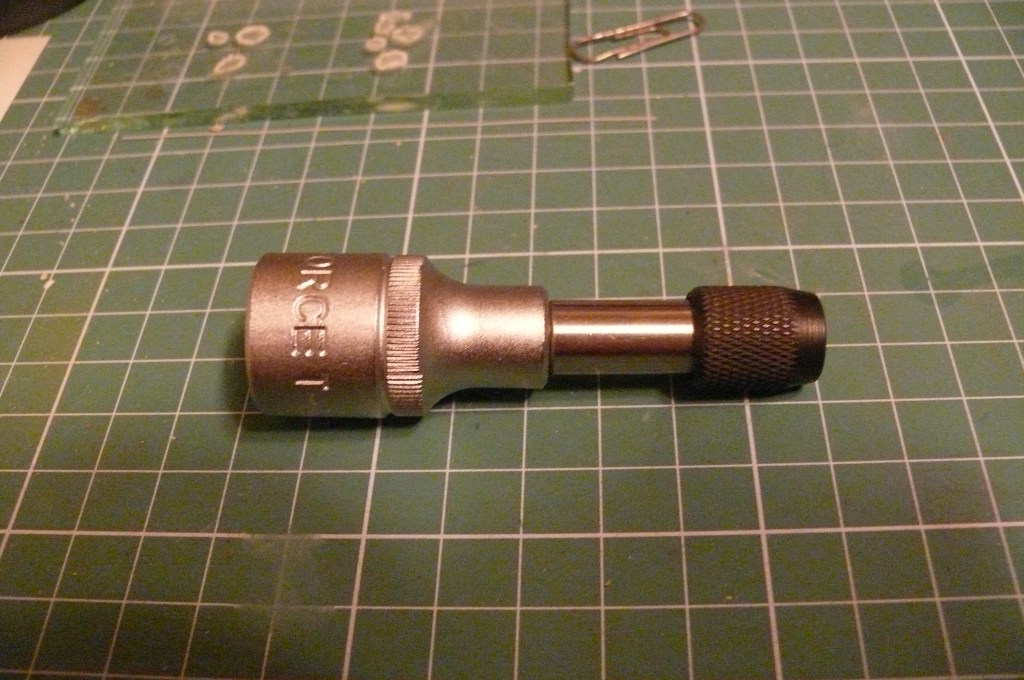

Почтеннейшая публика!!!!! Отчаявшись найти в любимом городе переходник с 1/2" квадрат на 1/4" шестигранник (все торгаши обманщики и лентяи), а также движимый чувством здорового детского любопытства и папиными конструкторскими генами, позволю себе представить Вам искомый переходник, который обошелся мне в 190 руб и 15 минут работы. Комментарии после просмотра:):)

2 Madman в головку на 6 вклеил? Или нашёл дюймовую на 1/4"? Или в Е-хх вписал?

"Не мучайте ДИТЮ!!!!" Оказывается в любимом городе в автолабазах лежат себе насадки Force квадрат 1/2" со стандартными битами 1/4". Я купил такую насадку, спокойно пробойником выколотил биту (Torx 25 длиной 30 мм) и в этот шестигранник загнал удлиннитель для бит с фиксатором. Его обрезал по шейке проточки. ВСЁ!!!!!!!! З.Ы. Можно было бы и цилиндрическую часть удлиннителя укоротить, но она почему то не стала сходить с шестигранника и я плюнул на это дело слюной. Далее тихо: насадок Force взял две и пока ждал Вашей реакции сходу замострячил во вторую обычный удлиннитель с магнитиком, а пусть будет!!!!
