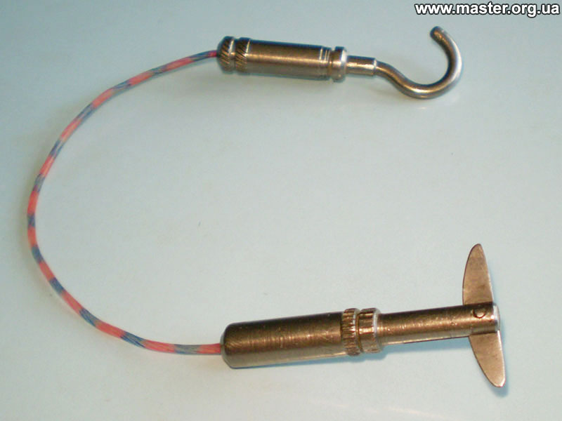

Что бы это могло быть?

Проффэсор написал :
подвес чтоли?в плиту пустотку? на фото в посте177(допустим люстру повешать)
Проффэсор
Проффэсор
Регистрация: 26.09.2009
Сообщений: 1306
25.07.2010 в 09:45:35
LENIN 121 написал : (допустим люстру повешать)
Точно! Очень удобное приспособление при подключении люстр. Мелочь, но время экономит.

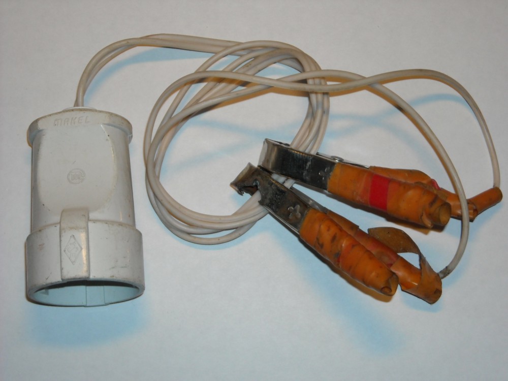

Проблема подключения к щитам в подъезде гораздо проще решается такой штукой. Была изготовлена естественно не для воровства, а по делу, для проведения работ в подъездах. Имхо, такая конструкция много проще и логичней для подключения неосредственно к стоякам, нежели магнит, т.к. искать магнитящееся место (какой-нибудь болт) на фазном проводнике - извращение. Куда проще надеть крокодила.
З.Ы. На фото последствия неумелого обращения :) монтажник закоротил фазную шину и зануленную пластину лестничном в щитке.

Conix написал : Куда проще надеть крокодила.
Крокодила надеть проще, последствия на лицо.

Проффэсор написал : Очень удобное приспособление при подключении люстр
всмотрелся в фото... а что кусок проволки чем плох?
Проффэсор
Проффэсор
Сообщений: 1306
25.09.2010 в 11:12:42
!. Проволоку каждый раз нужно закручивать и раскручивать, это время.
  1. Провод проводник, а фаза часто идет мимо выключателя и между крюком и люстрой может быть напряжение.

Проффэсор написал : Крокодила надеть проще, последствия на лицо.
Вам же обьяснили,что это
Conix написал : последствия неумелого обращения
А Ваши магниты смогут через себя 6 Квт пропустить?

Проффэсор написал : между крюком и люстрой может быть напряжение
и что будет, когда Вы её повесите на крюк?

DED написал : А Ваши магниты смогут через себя 6 Квт пропустить?
Обьясняю еще раз. Розетка примагничивается к щиту (к нолю). Щуп с магнитом примагничивается к фазе. В розетку включается электроинструмент ( дрель, перф, лобзик............................) Для 6 Квт. нужно устройство помощьнее. Можно сделать, но мне не надо. (магнит от HDD держит вес до 20Кг.)
