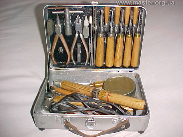

2Проффэсор До молотка не дошло, а вот пару облегченных полированных топоров делал, правда из покупных, до логотипа не додумался. Но на тот момент у меня мастерская под руками была и куча свободного рабочего времени :), о чем и говорил.

2Проффэсор
Утолите, пожалуйста, Сергей Александрович, моё любопытство- каким образом кожаную ручку изготовили?

Тундра написал : Утолите, пожалуйста, Сергей Александрович, моё любопытство
Все очень просто. Кожа замачивается в воде, вырезается, наматывается на ручку. Обматывается, можно обычным бинтом, но не сильно, чтобы следов на коже не осталось. после высыхания подгоняется. Потом клеится к деревянной ручке эпоксидом. Перед тем, как клеить, кожу нужно смочить водой, чтобы эпоксид не пропитал кожу.

Проффэсор,красивый молоток,думаю приятно взять в руки:applause: Если не секрет,почему Вы его назвали "перфоратор ручной"?:) Вроде не дырокол:)
10.03.2011 в 13:07:45
Suever написал : Если не секрет,почему Вы его назвали "перфоратор ручной"?
Чемоданчик свиду небольшой, а клиенты всегда задают вопрос: А где ваш перфоратор? Со словами, а вот он, выкладываю на стол. Клиент в замешательстве, не верит своим глазам, долго не может прийти в себя. (если тупо, без выпендрежа сделать работу, клиент забудет обо мне на следующий день. А нужно чтобы помнил долгие годы)

2Проффэсор Еще вопрос: Зачем отверстия на молотке?
10.03.2011 в 17:53:35
Mutru4 написал : Зачем отверстия на молотке?
Для вентиляции. Воздух-то из перфоратора должен как-то отводится.
10.03.2011 в 18:07:37
Madman написал : Для вентиляции. Воздух-то из перфоратора должен как-то отводится.
А я думал это "сапуны" - внутренне давление с атмосферным выравнивать.
10.03.2011 в 18:11:18
Mutru4 написал : А я думал это "сапуны"
Откуда же это сапуны? Клапанов -то нет.....:):)
