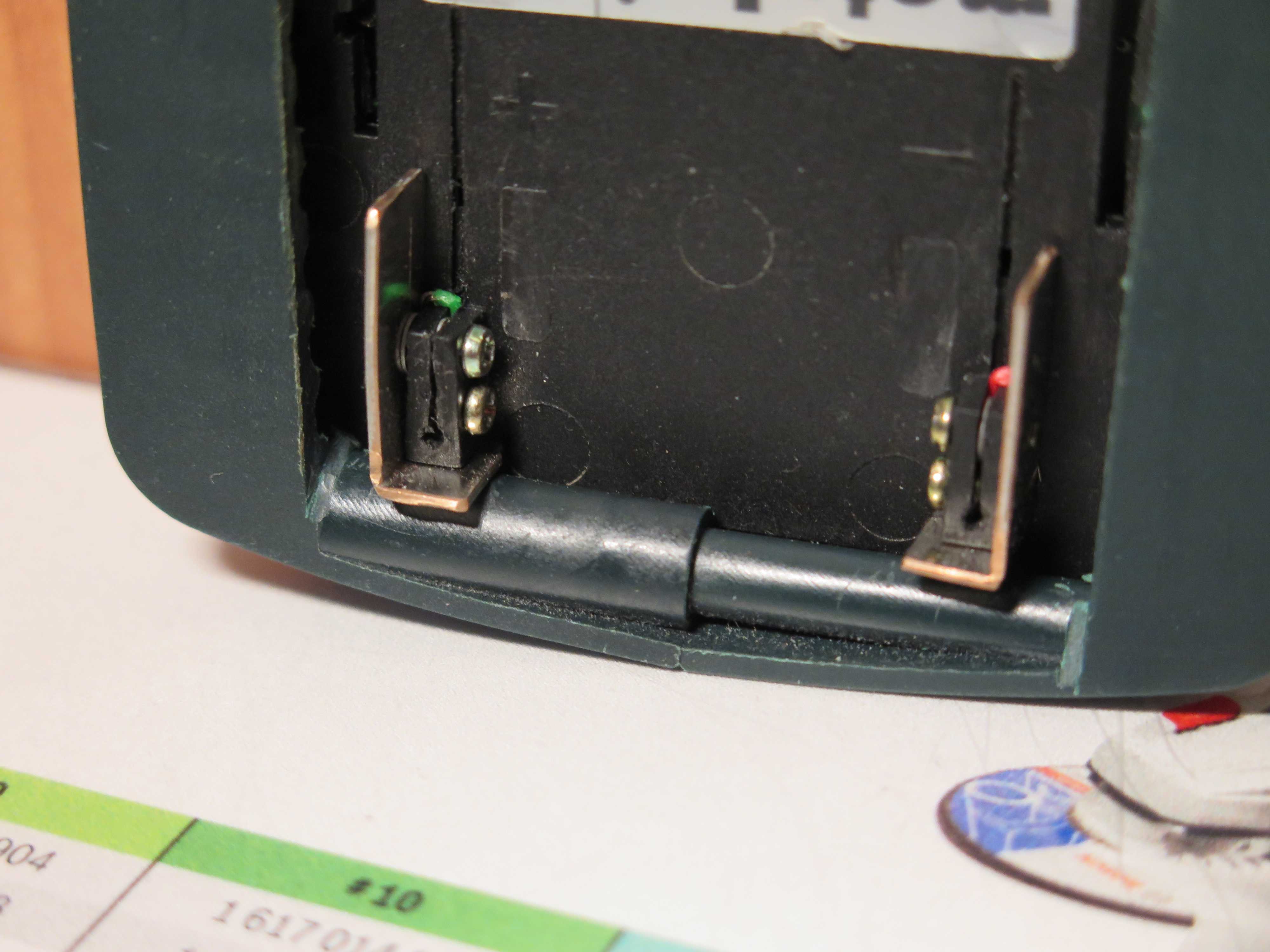

давно надо было сделать ВИДЕО о предшественниках GAA 18V-24
Bosch GAA 18V-24 - адаптер USB и его предшественники
!#[https://youtu.be/5bMngLBR4u4]
между выходом в свет адаптеров USB Bosch GAA 10,8 и Bosch GAA 18V-24 временной промежуток почти в 2 года, соответственно, поскольку потребность в таком адапторе существовала, а конкурентов уже и було - лакуна была закрыта различными самоделками и китайскими изделиями адаптеров USB для аккумуляторов 14,4/18v. в ВИДЕО представлены самоделки:
  • на базе слайдера от фонарика Bosch GLI VariLED (0601443400) изделие maximus-а
  • на базе Metabo PA 14.4-18 LED-USB (600288000) Смерч сделал первым, я лишь повторил и китайские изделия:
  • BO-LION-USB-CH
  • CD-BOS-1805
и
  • что можно запитать/зарядить через адаптеры помимо куртки, с подогревом от аккумулятора
начало....
замеряем
и отрезаем лишнее, подгоняя посадочные пазы в необходимые размеры (припилинг)
собираем предварительно
занимаемся контактной группой...
привинчиваем контактную группу
меняем полярность
собираем окончательно
и вот уже можно и использовать
включаем, работает
сравниваем переделку и заводское изделие
ну а запитывать и заряжать можно всё что угодно, шнурков USB с различными разъёмами - сейчас немерянно....
самоделочка из Metabo - конечно пофункциональнее, всё-таки дополнена фонариГом, и габаритами поменьше но туговато по слайдеру ходит мелочи...
самоделка maximus-а - ещё более функциональна, так как позволяет регулировать вольтаж и ампертераж
идея видимо не новая и носится в воздухе, заражая духом припилинга/прирезинга и присверлинга
