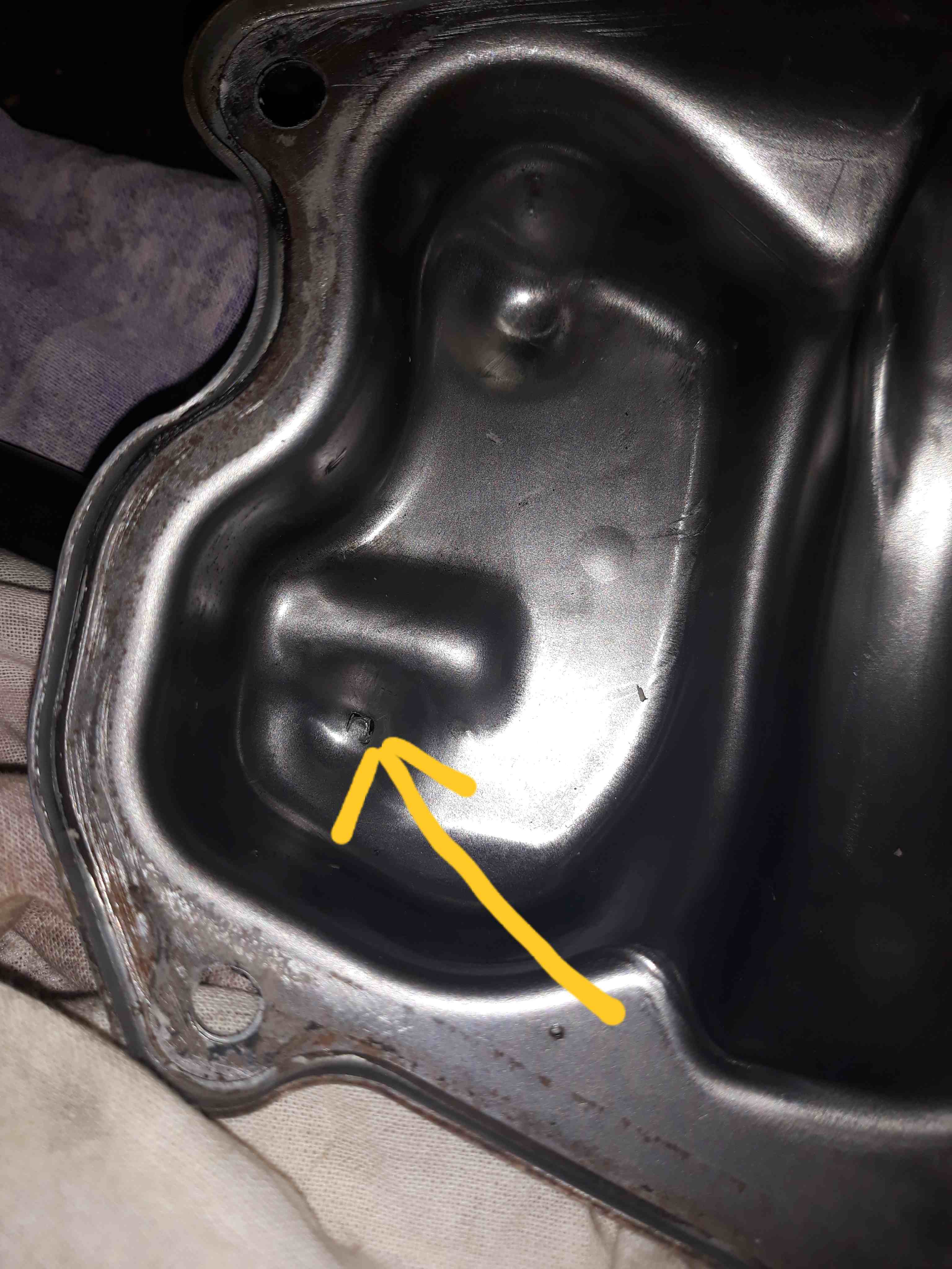

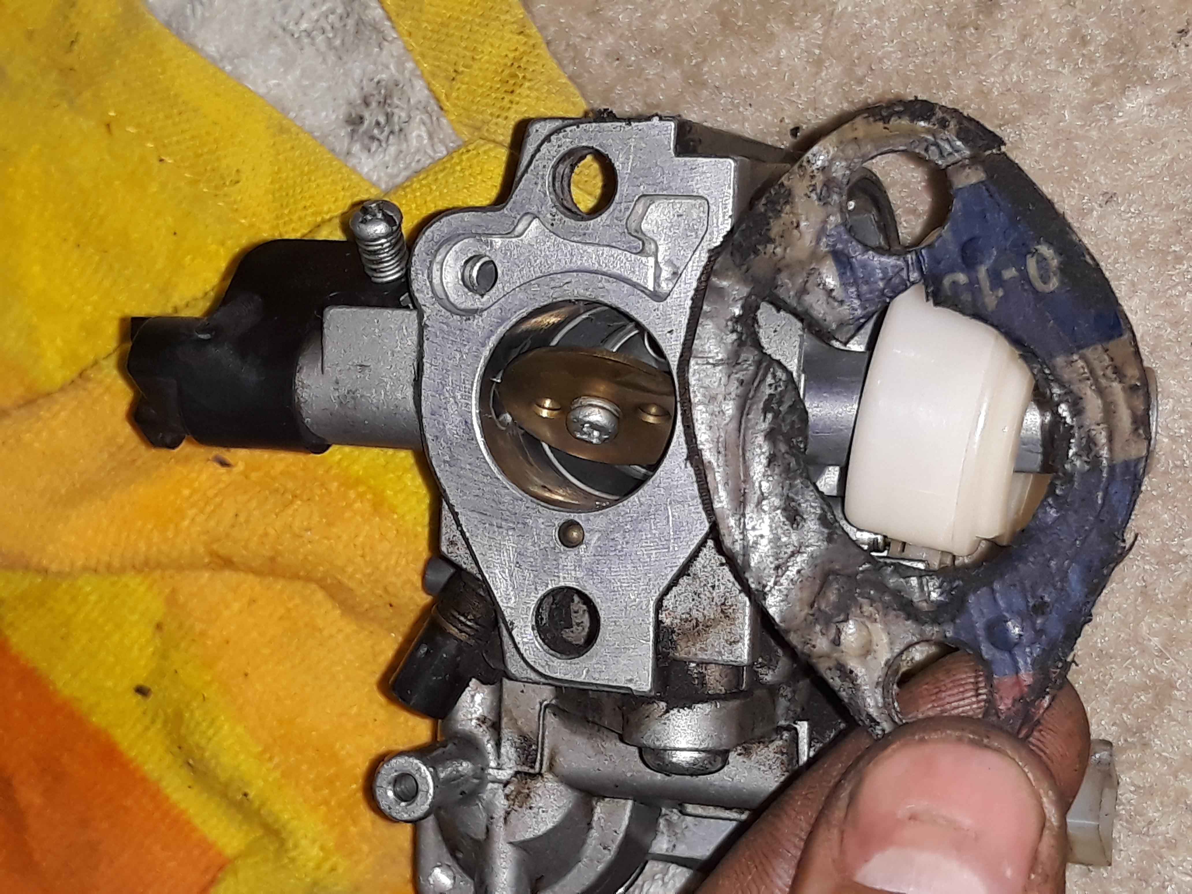

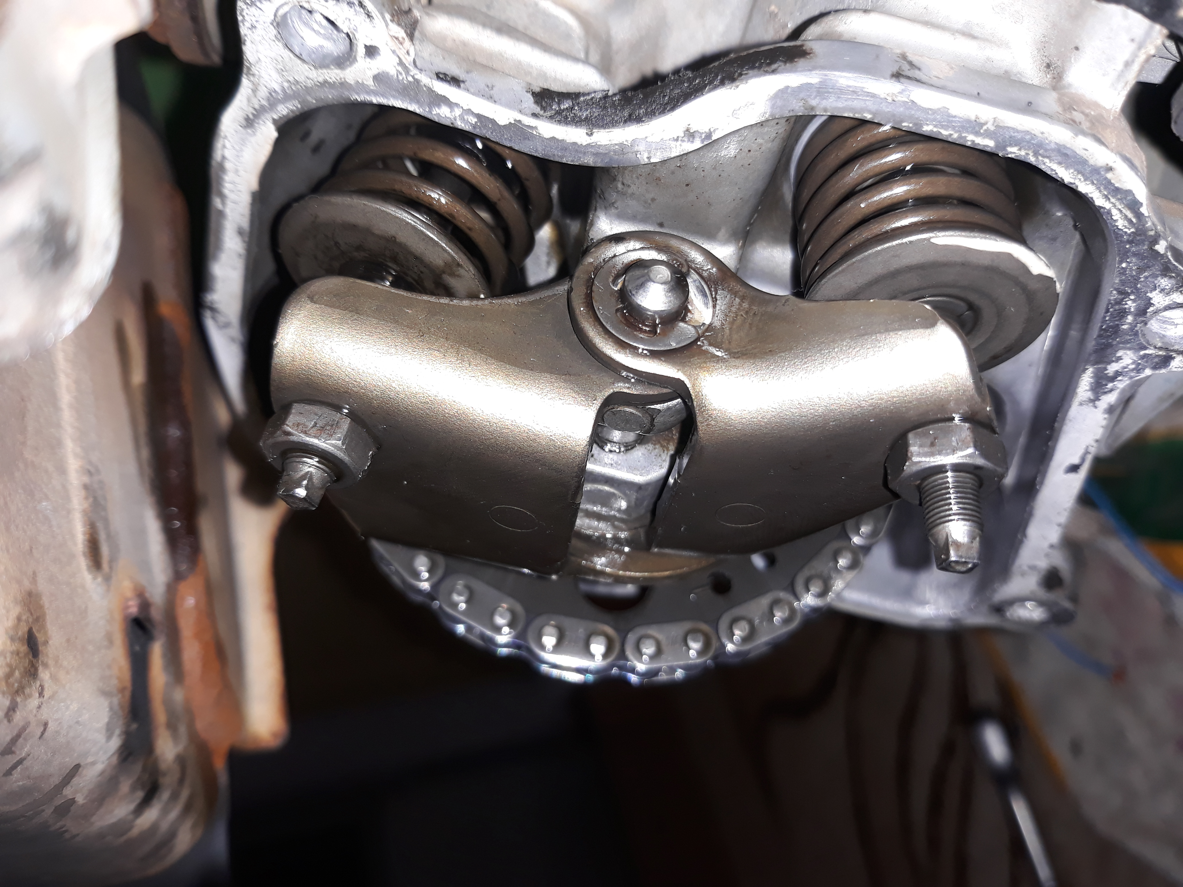

В итоге ; двигатель дымил из-за того что : болт регулировки клапанов пробил дыру в крышке клапанов , и через шланг отвода картерных газов , масло попадало в карбюратор . И к тому же , самодельная прокладка карбюратора , была установлена не правильно и перекрывала канал , через который выравнивается давление в поплавковой камере .
