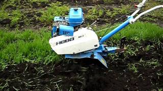

обещаное видео работа игольчатыми фрезами
дедуля
дедуля
Регистрация: 06.10.2011
Елец
Сообщений: 44
16.10.2011 в 16:31:06
земля малость сыровата а в общем меня устраивает

Вполне достойно!
Бело
Бело
Регистрация: 05.02.2009
Сообщений: 5594
16.10.2011 в 16:54:09
[h=1]игольчатыми фрезами [/h]Это что за новый термин

смотрите пост 1690

дедуля, пару советов. Во первых дышло удлините, и поставьте на свободную сцепку (ставьте не на два шкворня а на один и дайте свободу поворота вокруг шкворня), так много удобней будет с ним работать. Во вторых рычаг кпп просится на удлинение, чтобы не кланятся к нему каждый раз.
Удачи.

[QUOTE=пчеловод;2647079]Для изготовления удлинителей (трубки) можно использовать поперечную камазовскую тягу, очень прочный метал, за сезон практически нет износа(обрабатывать практически не надо, внутри30мм, наружный 40 а кругляк на 30 найти можно, только просверлить отверстия и приварить!). А на заводских за пару сезонов сильно разбились отверстия. Спасибо пчеловоду!При изготовлении фрез использовал камазовскую рулевую тягу.А при изготовлении ступиц для колёс от мотоциклам УРАЛ на 19 дюймов в самый раз подошла рулевая тяга от свеклопогрузчика. В обеих внутренний диаметр 30мм.
