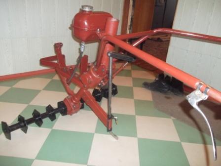

Andrej Eirig написал : tuger http://www.mastercity.ru/showthread....=1#post2691327 предложил как вариант но ваш куда более убедительный
Я идею предложил, а не конструкцию, там три ключевых момента: во первых длинна, чем дальше сошник от фрез тем меньшее усилие его в землю загоняет (момент тот-же, рычаг длиннее), во вторых наклон сошника, чем больше наклон, тем легче МБ его тянуть в земле и труднее заглубить, ну и в третьих, свобода сцепке по вертикальной оси. Этот триумвират давал отличные результаты на всех МБ, на которых опробовал, и Нева не исключение.
Ну а техническое исполнение идеи, это на любителя, абсолютно фиолетово на какой конструкции дышло крутится будет и какой по конструкции узел будет сошник наклонять, на конечный результат это не повлияет.

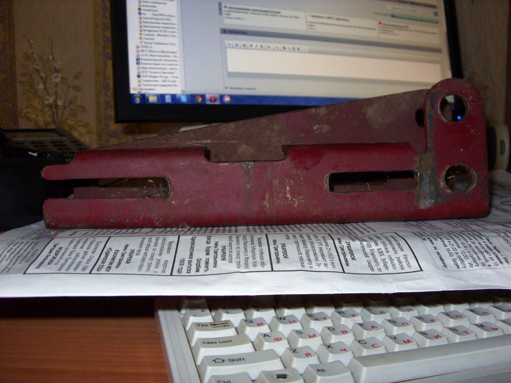

tuger, а как такой вариант или крепления сошника?

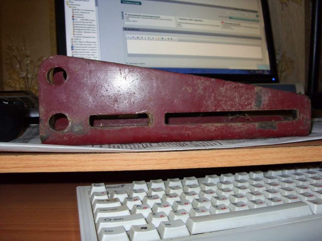

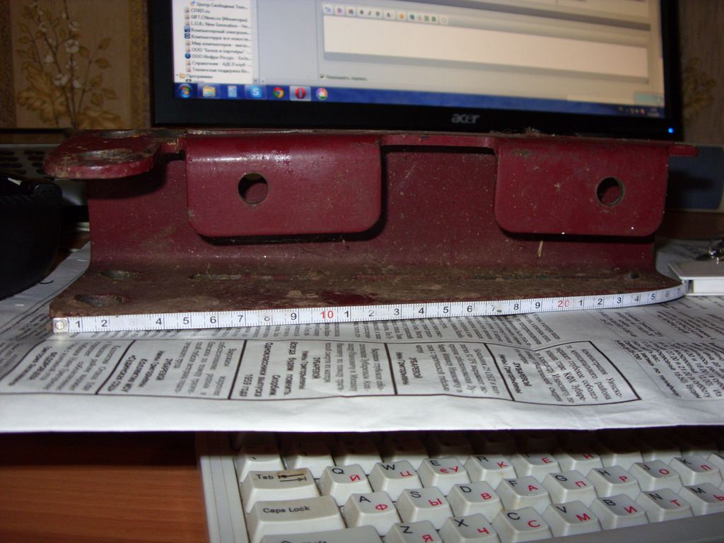

Тол
Тол
Регистрация: 14.10.2009
Пермь
Сообщений: 341
03.11.2011 в 20:57:54
Andrej Eirig написал : возможность есть, изготовим своими силами
Вот Вам образец для изготовления

А хвостик то отогнут!!! плоское труднее в землю загнать, чем острое, эффект на выходе почти тот-же.

tuger как сошник выглядит и его работу видел на том сайте http://super-minitexnika.narod.ru/moi-motoblok.htm видео есть,а от вас только мнение(совет) итп
