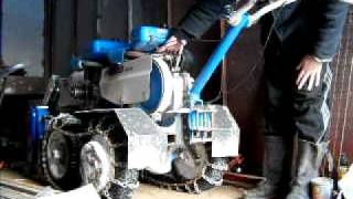

ArtemKem написал : поставил шайбу с обратной стороны ремень начал "ездить" по ребру, пришлось не сильно затягивать болт, если кто-то сталкивался подскажите.
на натяжном ролике(как бы на оси, у меня с магазина был установлен болт, болт диаметром меньше чем внутренний диаметр подшипника) много шайб должно быть, вот этими шайбами регулируете шкив(ролик) его смещения по оси в одну или в другую сторону потом натяжной шкив вышел из строя и изготовил вот такой на фото

Andrej Eirig, Спасибо за ответ, но проблема немного в другом.
Сейчас ремень у меня стоит на повышенной передачи. Если натяжной шкив притянуть к "рычагу" на котором он держится (поправьте если не так называется), шкив блокируется сварочным швом, а если с внутренней стороны шкива поставить шайбу, ремень начинает ездить по ребру натяжного шкива. Думаю есть 2ва решения проблемы или подточить сварку или срезать виток пружинки, но как то это радикально думаю есть более очевидный выход.
П.С. на рисунку показано место где он трется.

ArtemKem написал : но проблема немного в другом.
Andrej Eirig написал : у меня с магазина был установлен болт, болт(ось) диаметром меньше чем внутренний диаметр подшипника
если у вас болт(ось) так же как у меня( здесь на форуме народ как то писал о таком случае), то выставляйте болт(ось) шкива точно по центру, что бы не было смещений а если конструкция болта(оси) по другому, тогда фото вашего натяжного ролика с его болтом у меня было так как у вас, ремень набегал на ребро шкива,решил тогда проблему регулировкой шайбами

Andrej Eirig, спасибо разабрался с повышенными, только с пониженными проблемма ремень не натягиваеться как на повышенных.... Так должно быть или туда ремень другой надо?) достал наверное уже))

Andrej Eirig, Я там все затянул на сколько возможно), теперь думаю правильно ли установил тросик акселиратора) И что за бред купил новую вещь и начинаеш с ней танцы с бубном...

Andrej Eirig, Так и сделал) теперь ищу ремни по длиннее есть возможность сдвинуть двс на пару тройку сантиметров в перед, думаю так легче управлять будет.
26.05.2012 в 18:01:01
сварил себе другую сцепку #18970 и #18971 итог ручки управления приподнял где то 2,3 зуба, мб-2 послушный стал
но когда сошник острым концом в землю , независимо углом среза вперед или назад, ужас просто имхо фрезеровал тупым концом

ArtemKem написал : есть возможность сдвинуть двс на пару тройку сантиметров в перед,
а влево или в право есть возможность ?? стандартной длины ремня хватает 1180мм, у меня 1175мм, 5мм разница незаметная

Andrej Eirig, да в бок тоже можно, там отверстие на самой базе мото блока есть и на планке где двс стоит.
