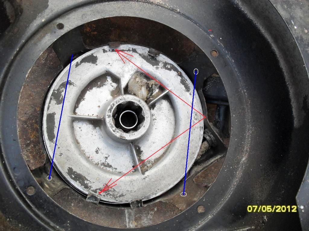

ИванИваныч написал : 1342,
Да, если знать, что катушку со шнуром надо плотно прижимать к корпусу, и лучше прихватить сразу. Там даже есть "ушки" на корпусе.
Эти ,как вы называете, "ушки " и дают возможность снять стартер полностью ,т.е. не разбирая.

Николавич написал : Эти ,как вы называете, "ушки " и дают возможность снять стартер полностью ,т.е. не разбирая.
Бывает, что со временем эти "ушки" отламываются. Два куска стальной проволоки, продетые сквозь отверстия в стойках крпуса стартера и загнутые снаружи, помогут решить проблему. Проверенно. PS: фотку без спроса использовал, извините.

almas написал : решить проблему. Проверенно
Хорошее решение,я варил кусочки нержавейки.Но так проще.Но конечно это яркая иллюстрация отношения к потребителю.На B&S ушки такие же.

Pavel003 написал : На B&S ушки такие же.
ДМ - вроде же копия, какого-то "Бриггса", так что не удивительно.

almas написал : ДМ - вроде же копия, какого-то "Бриггса", так что не удивительно.
Я не удивляюсь.Просто все дешевые и не качественные решения приходят к нам из общества потребления.Два раза шнур поменял,и выбрось стартер.Ушки отломались потому что.Пластмассовые шестерни заднего хода,шкивы ведущие маленького диаметра,ну и т.д.
