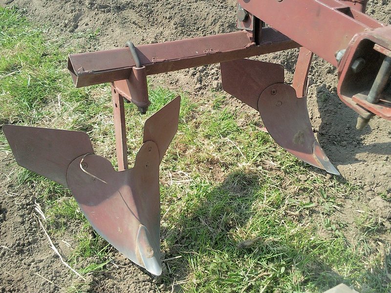

2yakomiru Огромное спасибо за фото,, окучник впечатляет,а как он в работе кто пробовал,прошу ответить. А вот кстати нащёт редуктора,сегодня возил песок так под нагрузку у меня тоже гремит страшно,метров наверное за двести слышно,подскажите что там так может гриметь.

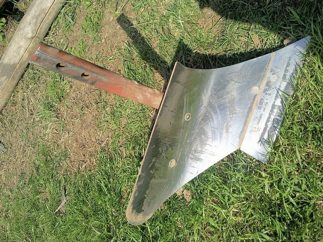

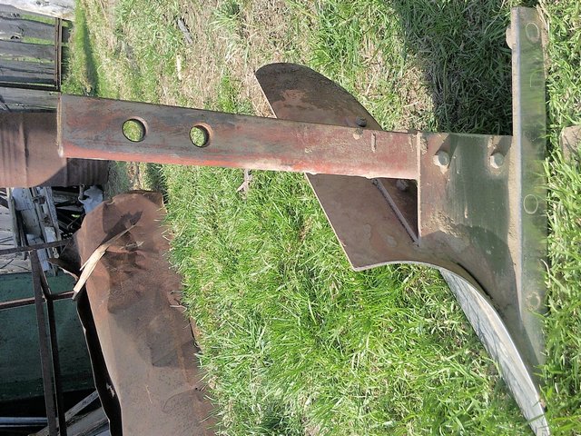

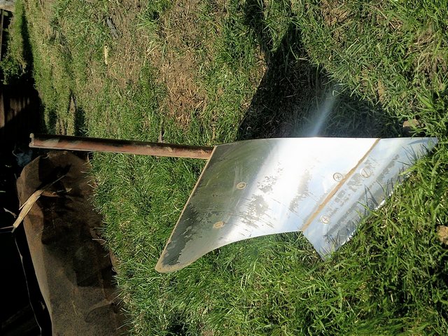

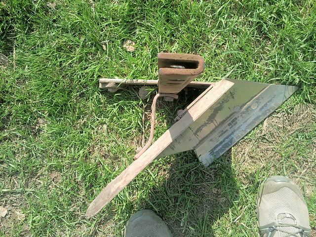

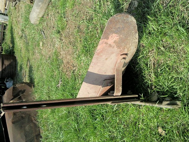

Плуг для МБ-1(без адаптера,он ниже)

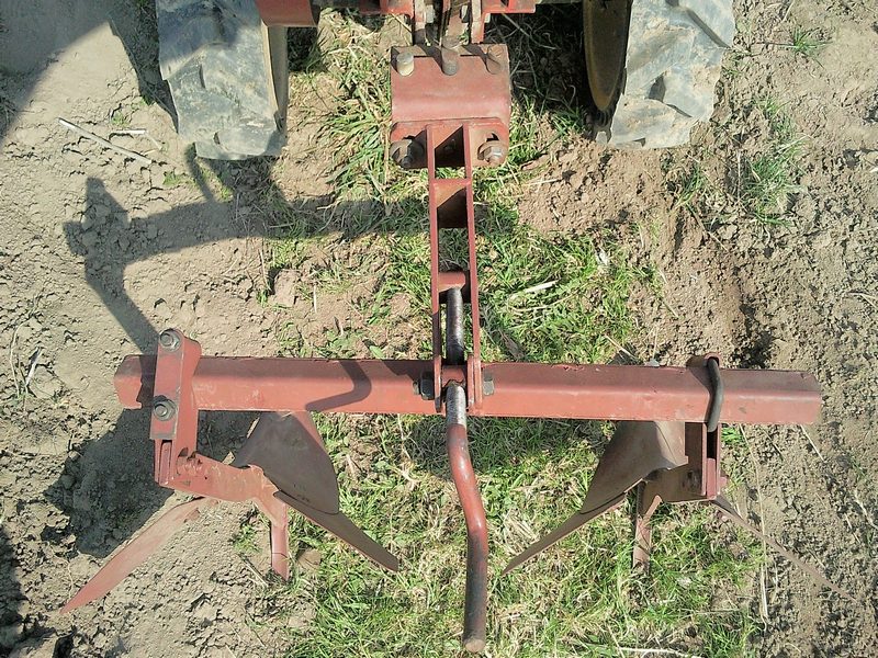

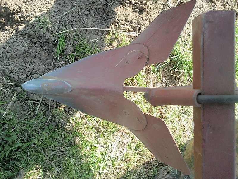

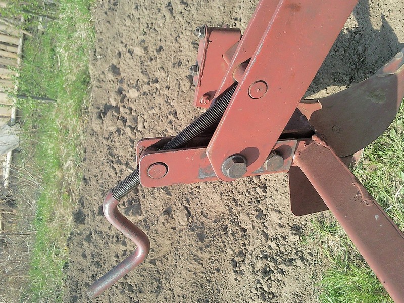

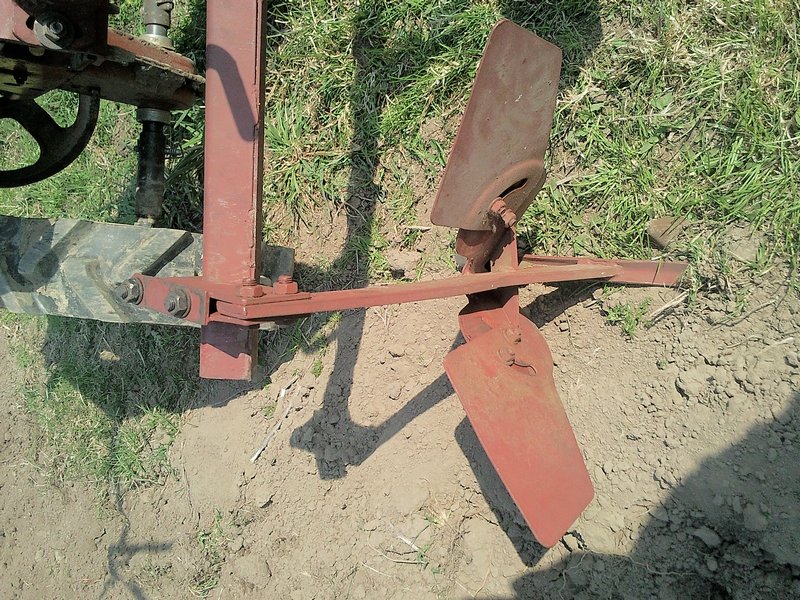

Адаптер+2х окучника. 90е года.Намного лучше того счас продают в магазинах.
