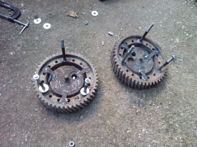

Доброго времени суток всем. Взялся за восстановление мотоблока нева мб2 2003. Начал с замены мотора купил китайца 177-9л.с.но столкнулся с проблемой.
22.06.2020 в 18:24:07
Casper649, доброго Вам дня! Если не можете изготовить сами, то загляните в любой гаражный автосервис, там мужики сделают. Быстрее будет, нежели искать готовую.

Саныч53, Вот на этом видео человек сделал переходную плиту из двух досок .

А разве двигатели 9 л.с. при установке требуют переходной площадки? Мне кажется они устанавливаются непосредственно на раму. У меня gx270 на неве мб-23 без площадки, у друга champion G270 на каскаде - то же.

galkin24, не лезут они на штатное место вместо ДМ - слишком длинные, упираются клапанной крышкой в редуктор. И еще проблема с вылетом шкива. На пути верхней ветви ремня оказывается самое горячее место глушителя. Я примерял Лифан 8 л.с., 173д, на старую Неву, которая у меня в подписи.

Саныч53, не только касается, отклоняет немного. Нужна дистанционная втулка под шкив, но тогда весь движок надо сдвигать вправо, чтоб ручьи совпали. У Субары глушитель направлен вверх, а тут колено торчит вбок, как раз на пути ремня.

P!0uger, ну тогда можно чуть надставить патрубок глушителя. Центр тяжести Невы и такдостаточно высок, а если еще и двигатель поднимать на проставке, то вообще неустойчивый аппарат получится. Проще и рациональнее сдвинуть двигатель вперед и пустить ремни через промежуточный вал...
