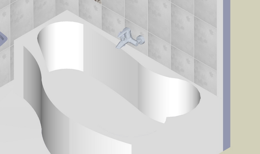

На рисунке - предполагаемый вариант установки смесителя. Задался вопросом: на какой высоте над бортом ванны его устанавливать чтобы было удобно?

2bvn-2005 Прикиньте, не будет ли какоко плитьчного декора вдоль борта ванной. Если будет - планируйте выше сантиметров на 10.

Отдельный умывальник будет. Набирать ведра под краном - не планируется, ванна-то акриловая, нежная... Длины шланга тоже скорее всего хватит. Меня волнует, наколько удобно расположение на длинном борту ванны? Как расположить по высоте с точки зрения попадания струи в ванну? Чтобы было удобно, не разбрызгивалось... Не было у меня таких смесителей, только с длинным поворотным "гусаком"...

Сантиметров 10-15, просто прикиньте, как будет лучше смотреться по плиточной раскладке, относительно будущего окружающего интерьера. Не должно ничего разбрызгиваться, на борт ванны будет литься (в первой половине заполнения) потом в воду.

bvn-2005 написал : Меня волнует, наколько удобно расположение на длинном борту ванны?
Удобнее, чем на коротком. Себе так сделал.
bvn-2005 написал : Как расположить по высоте с точки зрения попадания струи в ванну?
Судя по рисунку, м.б. целесообразно сместить вправо или влево, где уже борт ванны - струя воды должна гарантированно попадать в чашу даже при минимальном напоре. По высоте можно привязать к горизонту смесителя умывальника.

bvn-2005 написал : Задался вопросом: на какой высоте над бортом ванны его устанавливать чтобы было удобно?
Стандартная высота 150мм.

стандартная высота 150 мм учитывайте расположение (удобно дотягиваться).

Согласен со 150 мм. Для жены основополагающим было удобство мыть плитку под смесителем.
