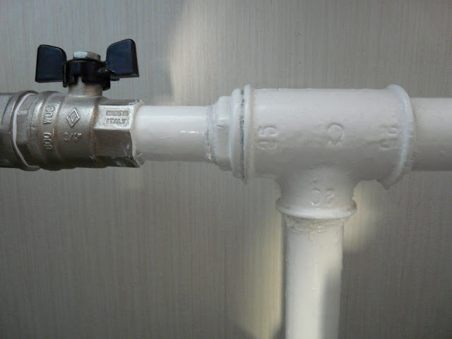

Меня, похоже, не услышали...попробую ещё разок. 2Finikiez У Вас термоклапан для двухтрубных систем. Он имеет предварительную настройку. Полностью открытому положению соотв. "N" колёсика преднастройки.
Во всех остальных положения клапан придушен. Даже если термоголовку поставить на максимум тепла. Колёсико преднастройки под термоголовкой.

rubin10 написал : Я тут повниметельнее посмотрел на ваш байпас, так и не понял он вроде 1/2 все таки, просто трубы все блестят не очень видно. Он у вас по диаметру меньше подводящих труб или равен?? И какого диаметра трубы и краны левее тройников??? там вроде заужение идет у вас после тройника
Выкладываю фотографию тройника с краном. Байпас и подводящие трубы одинаковые 3\4 (20). Тройник такой здоровый в левую сторону, потому при монтаже другого не было :) Кран левее тройника 3\4 также.

NNN написал : Меня, похоже, не услышали...попробую ещё разок. 2Finikiez У Вас термоклапан для двухтрубных систем. Он имеет предварительную настройку. Полностью открытому положению соотв. "N" колёсика преднастройки. Во всех остальных положения клапан придушен. Даже если термоголовку поставить на максимум тепла. Колёсико преднастройки под термоголовкой.
Спасибо за рекомендацию. Понял, что клапан не тот. Но какой смысл сейчас его ставить в положение N, при всех остальных ошибках? Чтобы просто его открыть?
Кстати, а как термоголовка снимается? :) Что-то крутил я ее туда-сюда, вроде подвижек на отделение от клапана не заметил.
Спасибо.

Finikiez написал : Но какой смысл сейчас его ставить в положение N
Есть шанс, что всё заработает. Чтобы снять голову, открутите гайку против часовой. Она от руки должна.

Кстати в положении N клапан полностью открыт только если термоголовка не установлена. Если ее поставить, то будет немного прикрыт. И регулировать будет... http://ru.heating.danfoss.com/PCMPDF/VD.53.P17.50.pdf
Смотреть стр.29 и стр.32...

rubin10 написал : насчет перекрещивания труб (нижнюю подачу переделать в верхнюю для радиатора)
Если перекрестить до байпаса - результат гарантирован. Если после - зависит от ряда условий (температура, циркуляция, сечение байпаса). С вентилем на байпасе или с трёхходовым краном точно будет работать, но нет "защиты от дурака".
Или узел подключения для однотрубной системы - недешёвое удовольствие.

Снял термоголову. Настройка клапана и так стоит в позиции N. Но минут через 10 после отсутствия термоголовы все части батареи прогрелись, за исключением тех частей, которые были холодными и до этого.
Вобщем буду менять терморегуляторы и ставить их куда нужно. Только вот назрело еще пару вопросов:
  1. Есть ли какие-нибудь регуляторы тепла радитора, но не такие умные что ли :) Т.е. которые регулирует нагрев радиатора не в плавающем режиме до определенного максимума, а просто выставляют степень нагрева радиатора и держат ее. (Что-то слегка сумбурно объяснил)
  2. У самого никакого инструмента нет, да и навыков тоже. Поэтому есть ли у кого какие-нибудь рекомендации о том, кто качественно может поставить терморегулятор? :)

Finikiez написал : Настройка клапана и так стоит в позиции N. Но минут через 10 после отсутствия термоголовы все части батареи прогрелись, за исключением тех частей, которые были холодными и до этого.
Ага... Значит, есть надежда, что при замене термоклапана на "G" и при правильной установке (не задом-наперёд) всё будет работать корректно. У меня работает...подача снизу, клапан на 1\2" стоит по потоку.
