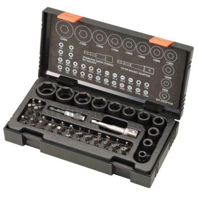

Canon FF написал : На фото, вверху посредине, среди торцевых головок с шестигранным хвостовиком, я разглядел головку на 17, с шестигранным хвостовиком 6.35мм
У меня есть такая головка на 17 в Хитачевском наборе бит,если не ошибаюсь из 42 предметов.Как раз компактная и легкая.:)...сейчас проверил-все-таки ошибаюсь.Самая большая на 13,а на 17-это в бошевском L-boxx 77 предметов.Прошу прощения за дезинформацию:o

У БОШа появились отдельно ударные головки с магнитами под глухари. Очень похожи на WERA. Но самая большая там 13 мм. Есть набор крупных ударных головок, но с квадратом 1/4" и переходником на шестигранник. Все из серии Impact Control
http://www.bosch-pt.com/ru/ru/accocs/%D0%9F%D1%80%D0%B8%D0%BD%D0%B0%D0%B4%D0%BB%D0%B5%D0%B6%D0%BD%D0%BE%D1%81%D1%82%D0%B8/177478/%D1%82%D0%BE%D1%80%D1%86%D0%BE%D0%B2%D1%8B%D0%B9-%D0%BA%D0%BB%D1%8E%D1%87-impact-control
http://www.bosch-pt.com/ru/ru/accocs/%D0%9F%D1%80%D0%B8%D0%BD%D0%B0%D0%B4%D0%BB%D0%B5%D0%B6%D0%BD%D0%BE%D1%81%D1%82%D0%B8/177479/%D0%BD%D0%B0%D0%B1%D0%BE%D1%80-%D1%82%D0%BE%D1%80%D1%86%D0%BE%D0%B2%D1%8B%D1%85-%D0%BA%D0%BB%D1%8E%D1%87%D0%B5%D0%B9-impact-control
