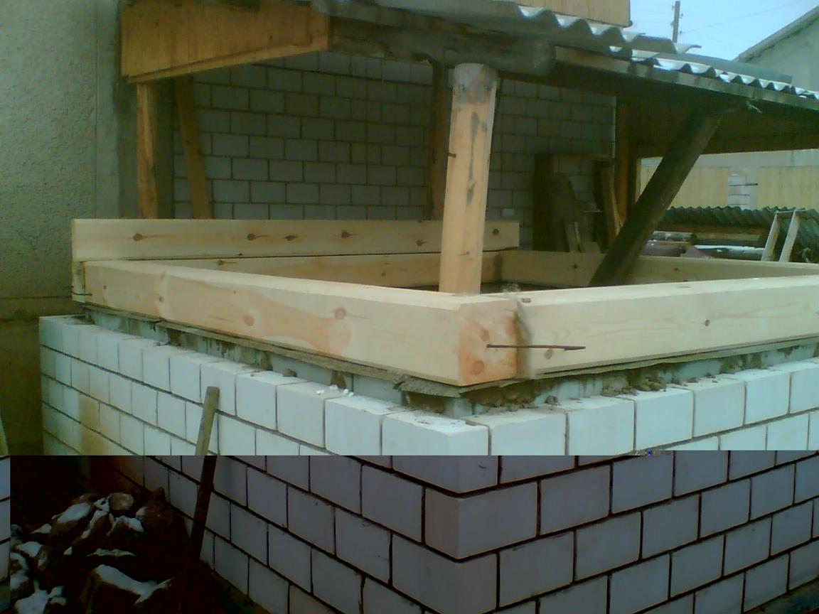

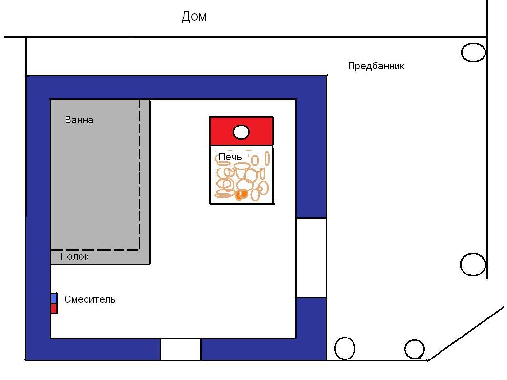

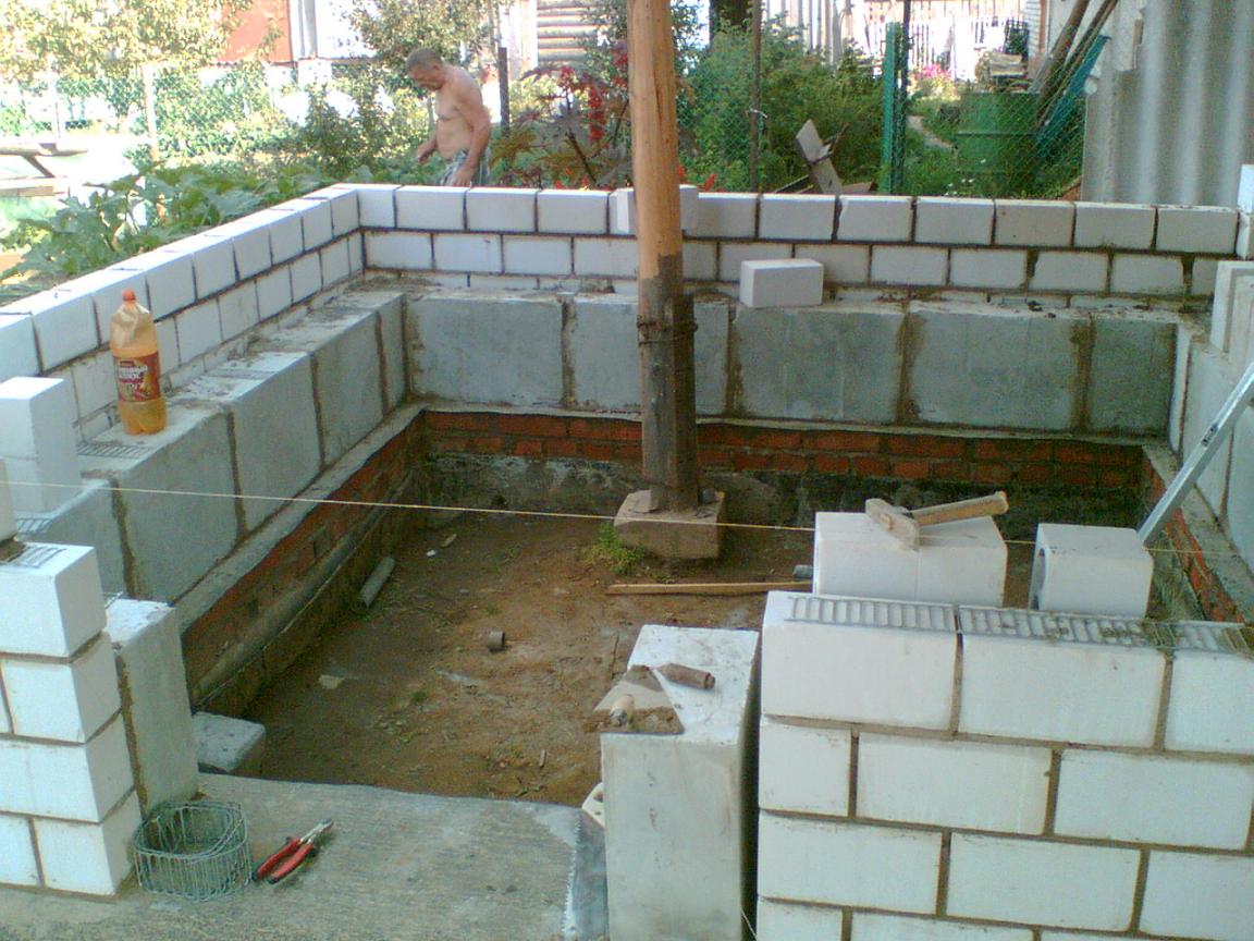

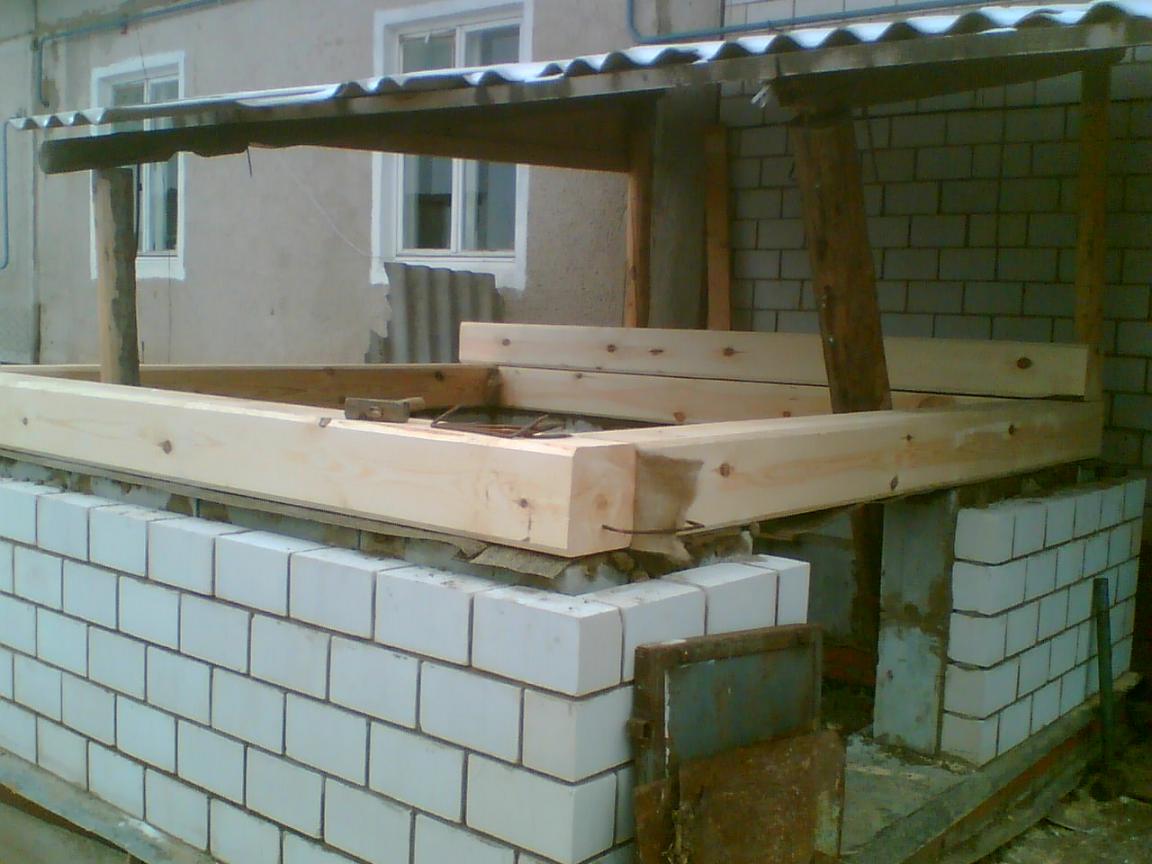

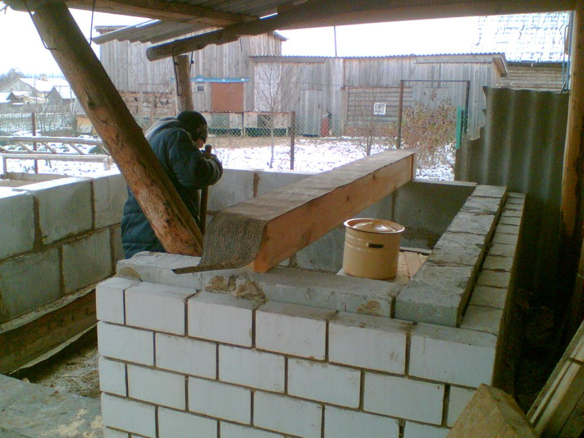

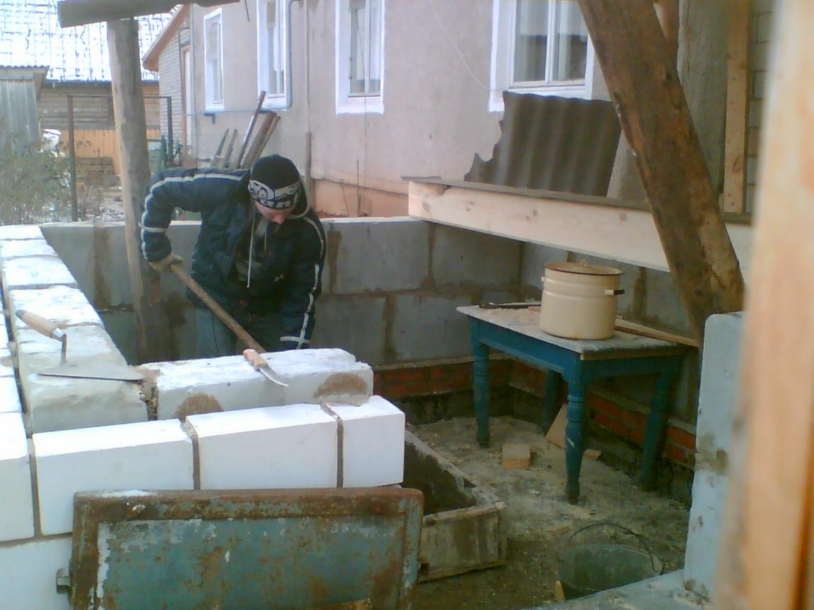

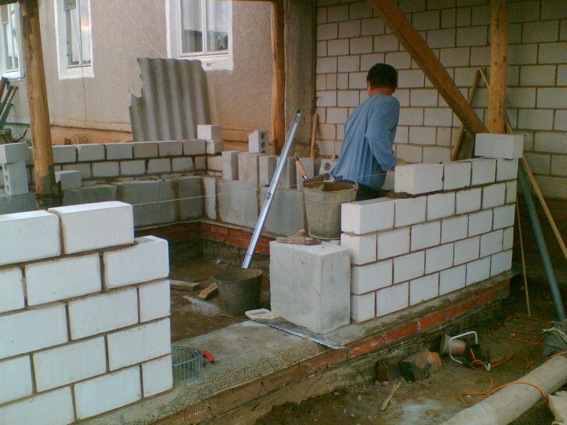

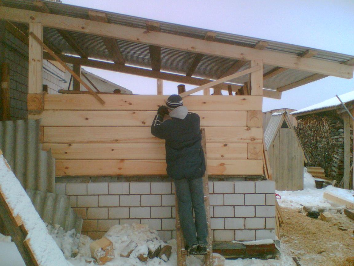

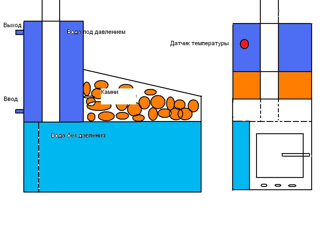

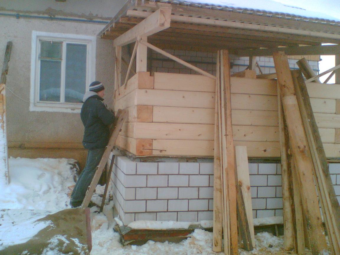

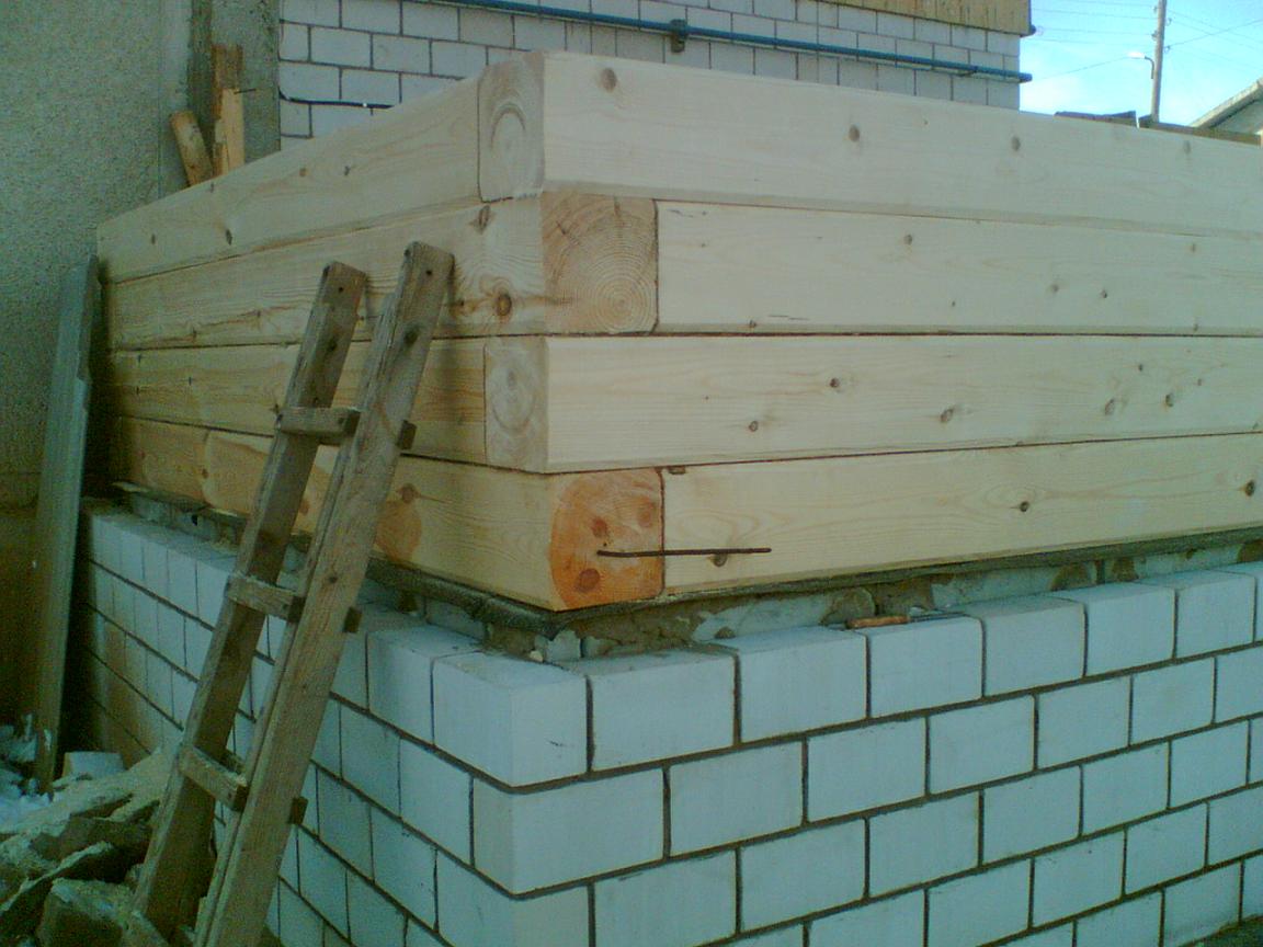

На самом деле баня наполовину из бруса, половина из пеноблока. Пеноблоком поднял до окошка, так как гниет баня обычно снизу, первые венцы, и у полка. Кроме того хочу провести в баню водопровод, ибо лень бегать с ведрами. Поэтому баня приближена к дому. Фундамент 40х40 см залит летом, кладка тоже выложена летом. Брус приобрел по осени, 6 метровки 20х20см, с двух сторон строганул электрорубанком, снял фаски и почикал пополам, сложил рядом с фундаментом. Баню ставил на месте летней постройки, от которой оставлял крышу на столбах, их видно на фотографиях, сейчас часть убрал, пару столбов еще осталось. Предбанник скошенный, так как хотелось оставить место для проезда на мотоблоке с прицепом. Под полком планирую поставить чугунную ванну длиной 150 см, для хранения запаса воды летом, и принятия ароматических ванн :D. И вопрос уважаемым форумчанам по поводу печки. На трубу хочу установить типа титана с подводкой воды с водопровода. Давление воды : 1-1,5 атмосферы. Эскиз печки на последней картинке. Печь планирую варить из металла толщиной 6 мм. На что нужно обратить внимание при изготовлении такой печки? Интересуют инженерные расчеты или опыт экплуатации печей под давлением.

Навскидку. Металлические стенки печки в столь тесной бане чреваты ожогами. Подумайте например об обкладке кирпичом или специальным камнем. Зы. Я не обратил внимания- вы планируете водяной термостат...
Титан дело хорошее, опять же риск обвариться ведром кипятка уменьшается. Толщина стенок в 6 мм для давления в 1,5 атмосферы избыточна.
Имхо Важно- добиться его герметичности, пусть дымовая труба идет во внутренней трубе. Важно- обязательно следить за температурой воды в баке или давлением в нем же . Например предохранительный клапан- вода в баке твердотопливной печи может дойти и до закипания, давление в этом случае вырастет против нормы. В этом случае опасность будет представлять не только "взрыв котла", но и резкое открытие крана - выбросом перегретой жидкости Значительно проще по моему отказаться от идеи использовать нагреватель под избыточным давлением и при перегреве просто стравливать воздух и пар в атмосферу через дырочку. Ну или заведомо делать такой бак ( например на 200 литров) чтобы он до закипания проогреваться не успевал. Важно- предусмотреть возможность снятия крышки для чистки накипи.

 В общем на предотвращение пожара работает конструкция бани (пеноблок с внутренней обкладкой в четверть кирпича ) и печки - титан на трубу, для снижения температуры выходящих газов, а также вода в печке сзади и со стороны полка.

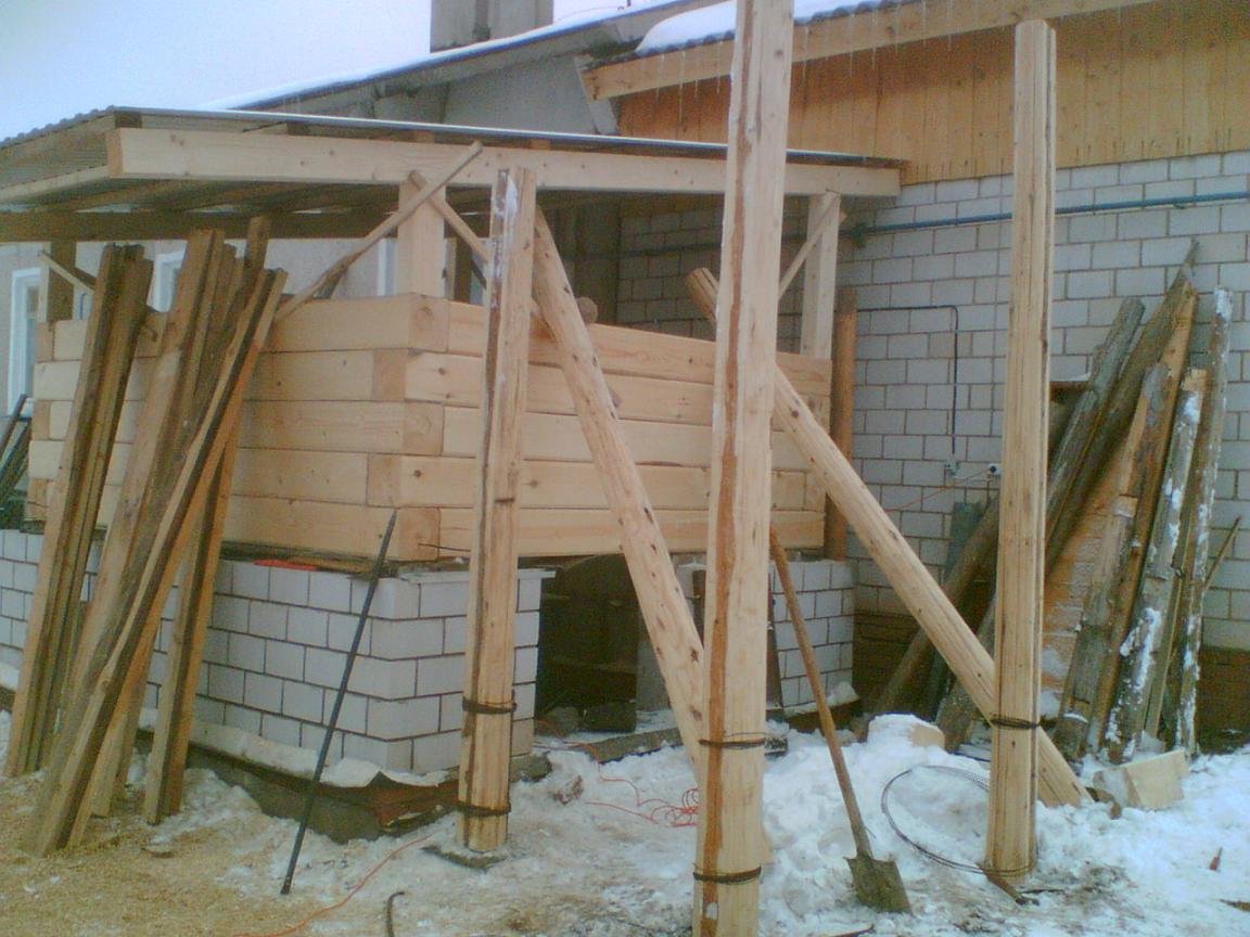

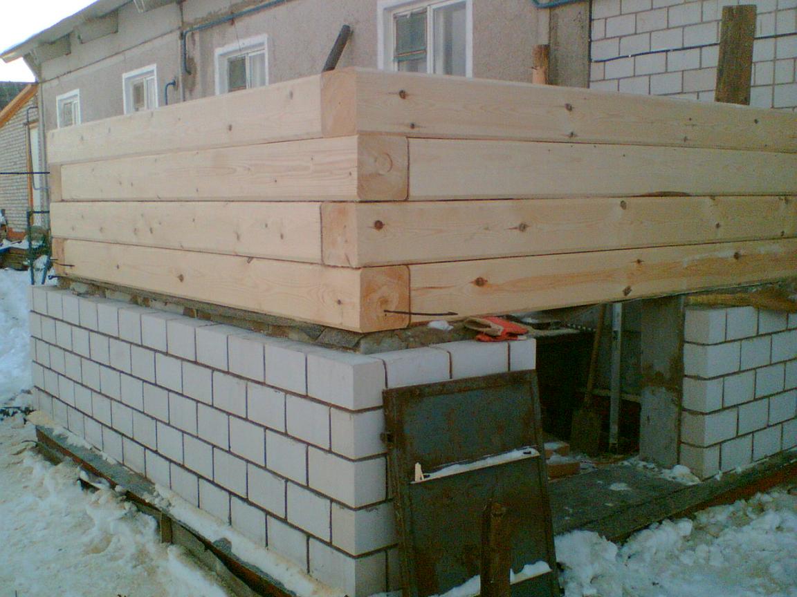

 Нашел еще несколько фоток со стройки.

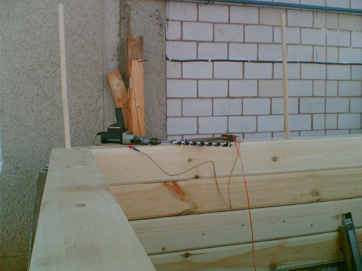

2Sorbit ...А что за дрелька в кадре,в 1-ом посте???:)

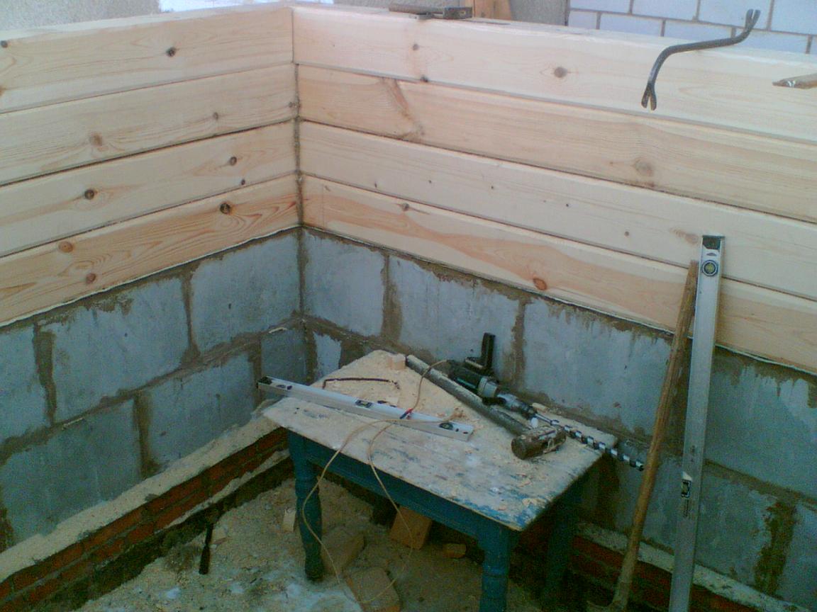

helmutivan Дрель Универсал Сарапульского производства. Мощность 700 Вт, 2 режима: 7000 и 2000 об мин. На фото с редуктором, уменьшающим скорость в 2 раза. Другим инструментом, дрелью Спарки , перфоратом Макита 2450 просверлить дырки диаметром 30 мм не смог. Морозы спали, работа стала двигаться дальше.
27.12.2009 в 18:11:07
Sorbit написал : Дрель Универсал Сарапульского производства. Мощность 700 Вт, 2 режима: 7000 и 2000 об мин.
..Спасибо!.:) ..Это из набора "универсал",что-ли?...Обороты какие-то бешенные....:a

Sorbit написал : снял фаски и почикал пополам
А с наружной стороны зачем сняли фаски?..по фотке видно что будете утеплять и облицовывать,кстати чем? Стены до бруса как то понадёжней фундамента смотрятся,а по идее должно вроде наоборот... Мы ещё по центру по всей длине бруса делали пропил-это что бы снять напряжение-пропилом клали вверх или вниз что бы не было видно .

Чепик Брус утеплять снаружи не буду, подниму кладку на один кирпич, чтобы закрыть стык бруса и пеноблока.
Я думал об этом, но так и не сделал.Пропил как-то помог уберечься от трещин? На какую глубину, ширину и чем делали пропил?

Sorbit написал : Пропил как-то помог уберечься от трещин?
Ещё как помог,брус брали с соседом на двоих,сосед строил дом и естественно пропилы не делал,а мы для бани(обьём небольшой) решили с пропилом-посмотрев как на построенном доме практически весь брус потрескался. Пропил делали примерно вот таким-http://dominstrumenta.ru/images/aeg/aeg\_338534\_big.jpg практически глубиной на полбруса,не допиливая до конца бруса примерно на глаз мм 50.
