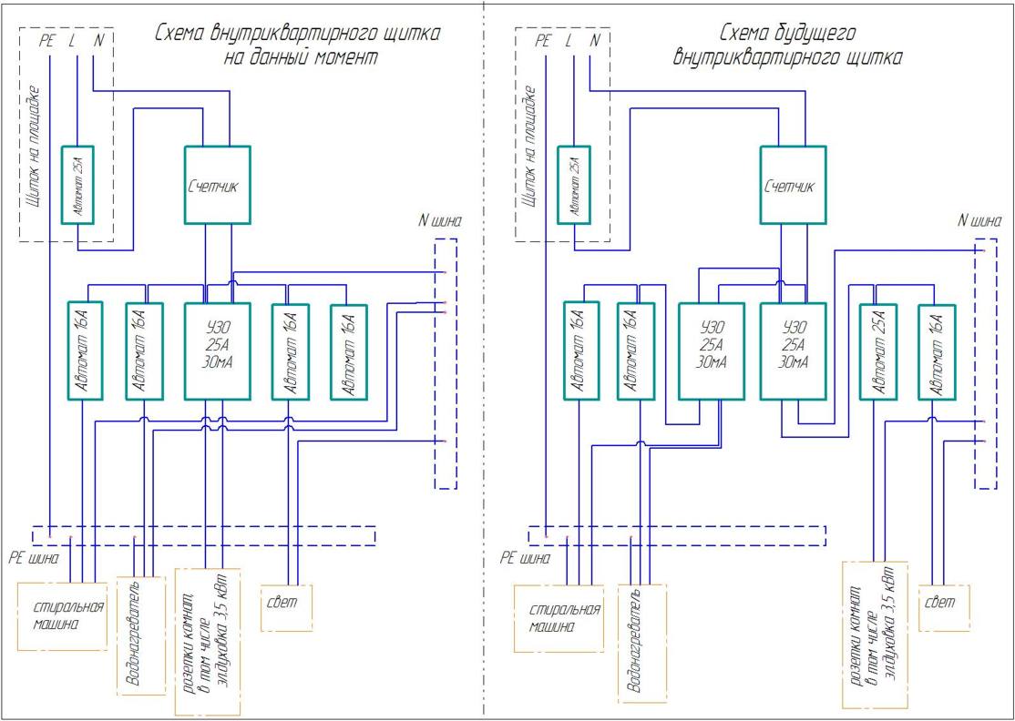

Итак, день второй: Пришли вдвоем, который второй электрик чувствуется шарит в этом (до сих пор не могу понять нафига первый электрик дает объявление в газету, если он даже выключатель обратно поставить нормально не может). Те коробки которые были вскрыты оказались освещением. Вскрыл ещё одну коробку, потом ещё одну (они замазаны и заклеены обоями). Вот между этими коробками где то замыкает. на которую розетку грешил, она не причем. Когда делал ремонт, перед тем как замазать эти коробки, я их зарисовал. Показываю эту схему, говорят где то должна стоять ещё одна коробка. Остается только долбать стену, менять кабель. Ну его нафик.
Электрик говорит самое большее что могу сделать, это восстановить землю только в розетках спальни, она там не особо то нужна. После их ухода начал отключать землю от усов розеток. Обнаружил ещё пару приколов электрика жека: одна розетка была разломана пополам, у второй от затяжки винта перекосило контакт, он начал подгорать. Заменил. Осталось перебрать щиток. чуть позже схемку набросаю, есть пару вопросов.

Первоочередная задача электриков это нахождение неисправного участка цепи как в вашем случае, и исключения его из работы в двух местах. А вот восстановление это второй вопрос зависит(от ремонта, желания квартиросъемщика, финансов и др.). И не надо химичить, сегодня заземление квакнулось а завтра ноль или фаза. Поставить на каждую линию по УЗО – да запросто. И главное не забыть вместо ламинита ковры диэлектрические постелить (стены ломать не надо).

Вот схема щитка, до и планируемый. Проводка везде медь 2,5.

Розетки комнат, эл. духовка, свет – трехжилка? На свет 10А. розетки 16А отдели от эл. духовки. УЗО правое поставь на 32А. Если стиралка по паспорту на 10А ставь его.
