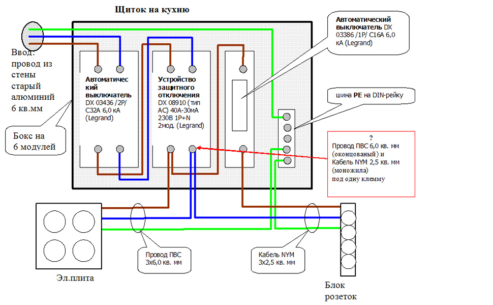

Спасибо за правильные советы! Признаю – был неправ:( А может заодно проверите такой вот вариант? Вопросы:
  1. Все ли правильно или снова накосячил?
  2. РЕ наверное лучше через шину, а не клемму? (на провода НШвИ само собой, но 6кв и 2,5кв вместе под один винт как-то не очень, а вместе их в НШвИ(2) тоже не хочется)
  3. АВ и УЗО Легранд предусмотрено ставить на каждую клемму разные сечения? (т.е. вот в АВВ – там по два отверстия и можно в одно хоть 10кв в другое 1,5кв) ... а сделать на кухне розетки с заземлением (в 80г. предусмотрено было только на плиту)

БесПаники написал :
Схемно - все хорошо, за исключением двух проводов РЕ в одном гнезде на шинке РЕ. Что за клемма такая заземляющая у Легранда я не в курсе, потому говорю "шинка" :o
БесПаники написал :
  1. АВ и УЗО Легранд предусмотрено ставить на каждую клемму разные сечения?
Нет. В случае с ПВСом это не критично, т.к. два провода можно просто скрутить вместе, сделав одну многопроволочную "жилу". Но на розетки лучше бы пустить ВВГ или NYM.

БесПаники написал :
Красиво. Один маленький момент: после щитка расходятся провода сечением 6 кв и МЕНЬШЕГО. А автомат рассчитан именно на 6 кв.мм. Нарастает ещё один однополюсник на цепь розеток, по-хорошему.
Kamikaze написал : ва провода можно просто скрутить вместе, сделав одну многопроволочную "жилу"
Оба разных многожильных провода в гильзу-наконечник на 10 кв.мм. - и будет Вам счастье. Стоит она рубля 2 (если фирменная). На жиле "РЕ" в клеммнике на выходе я именно так бы и сделал.

БесПаники
БесПаники
Регистрация: 16.09.2007
Сообщений: 155
24.12.2009 в 11:04:38
исправил, но шина получается должная быть не медная? (ввод алюминий)
исправил на NYM - теперь точно не скрутить, и хотелось бы все-таки каждый провод отдельно, проще что-то отключить/заменить.

Одинец написал : после щитка расходятся провода сечением 6 кв и МЕНЬШЕГО. А автомат рассчитан именно на 6 кв.мм. Нарастает ещё один однополюсник на цепь розеток, по-хорошему.
... да вроде есть он в схеме, или не так поставил?

БесПаники написал : исправил, но шина получается должная быть не медная? (ввод алюминий)
Медная (или там латунная) никелированная - короче, белого цвета. Тогда ни с медью, ни с алюминием электрохимическая пара не образуется. Есть шинки на ДИН-рейку на 8 отверстий, каждое с винтиком. Самое оно. Как раз Легран их и делает. Причём в отличие от ИЭКа у них вся шина закрыта пластиковым колпачком - пальцем до токоведущей части не дотянешься.
БесПаники написал : АВВ (там точно можно разные сечения - сам ставил в деревне)
АВВ серии S201 (202,203 - для 2х и 3х полюсов) - варварский, но эффективный способ: один провод, который толще, под цилиндрический упор вместо гребёнки, а второй ниже, под "стремянку". С АВВ серии S23х ещё проще - там стремянка не прямоугольная, а полукруглая. Но лучше сделать ещё одно варварство: два провода, особенно разного диаметра, перед зажатием в автомате скрутить между собой. Ровненько, оборота на 3-4 и ровно откусив конец.
БесПаники написал : .. да вроде есть он в схеме, или не так поставил?
Есть. Это я впопыхах стормозит. Всё правильно.

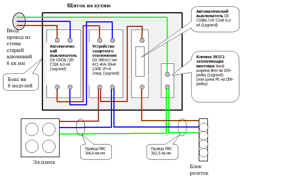

Одинец написал : Оба разных многожильных провода в гильзу-наконечник на 10 кв.мм. - и будет Вам счастье. Стоит она рубля 2 (если фирменная). На жиле "РЕ" в клеммнике на выходе я именно так бы и сделал.
Для фазы и нуля - нормально, а вот РЕ - д.б. порознь.
БесПаники написал : исправил на NYM - теперь точно не скрутить, и хотелось бы все-таки каждый провод отдельно, проще что-то отключить/заменить.
Вариант - установка на розетки двухполюсника, тогда обе перемычки с выхода УЗО на вход С16 делаются таким же проводом, что и на плиту и без проблем зажимаются парой в клеммах УЗО. Или замена на АВВ. По вкусу.
БесПаники написал : но шина получается должная быть не медная? (ввод алюминий)
Медных и не делают, делают латунные, и она Вам подходит.

Kamikaze написал : Для фазы и нуля - нормально, а вот РЕ - д.б. порознь.
Во второй схеме человек так и сделал. И правильно.
Kamikaze написал : Вариант - установка на розетки двухполюсника
Щиток придётся увеличивать... 6-местного не хватит...
