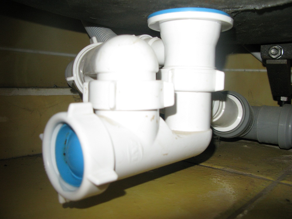

Вечер добрый. Пытался гуглить, но ввиду отсутствия понятийной базы (знаю что протекающая штуковина называет сифон :) и более ничего.. даже производителя не знаю) ничего так и не нашел.
Имею следующую проблему... Во вложение фотография моего сифона по состоянию на сейчас.
С неделю назад после купания ребенки в ванной при сливе воды выбило синию пробку из торца сифона. Интуитивно понял, что гайка, накручиваясь на резьбу, зажимает пробку внутри сифона. Но. Никак не могу установить ее (пробку) так, чтобы из под нее не вытекала вода и ее переодически не выбивало водой. :eek:
Из деталей сам сифон, гайка которая накручивается на него с открытого торца и пресловутая пробка. Может быть еще какая деталь утерялась? Как ее, пробку, правильно ставить? Сейчас она хотябы правильной стороной наружу смотрит?
P.S. На синей пробке есть циферь "7"... мало ли чего...

Это сифон от "Ани", теперь они заменили эту синюю заглушку белой пластиковой с конусной резинкой. А та, как у вас часто скукоживалась и начинала течь, особенно после применения химии, кроты всяческие. Поэтому вам необходимо найти стандартную заглушку на 40 с конусной резинкой или за 200 руб. купить новый сифон, если это проще.

Y&T написал : стандартную заглушку на 40
добавлю:серую,канализационную

Переверните синюю резинку наоборот

вырезать любую пластмаску и всунуть
